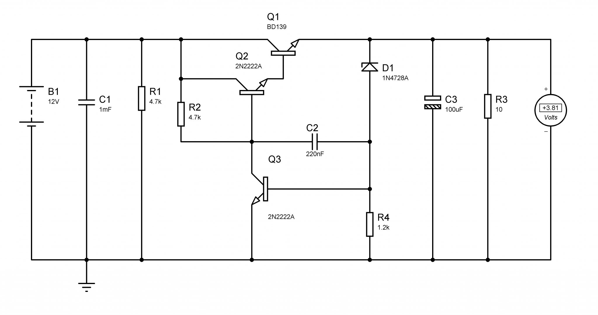

Merheba arkadaşlar;
Aküden alacağım 12 voltu 3.7 volta dönüştürmem lazım.Bu 12 volt akü olduğu için tam 12 volt olmayabilir.11 volt 11.5 , 11.8 değişebilir.Ama tahminimce 9 voltun altına düşmez.Yani giriş voltajı stabil değil.Aynı 7805 in en az 6 volt ve üzerini 5 volta sabitlemisi gibi bir devreye ihtiyacım var..Bu voltajı 3.7 volta nasıl düşürürüm?Bir devresi varmı?Yardımcı olan arkadaşlar şimdide çok teşekkür ederim.(NOT: 3.7 volt ile cep telefonunu aküden beslemeyi sağlayacağım.)
Araç şarjı al bundan çıkan 5v en basitten ayarlı diranç takarak 3,7 bulursun!
Uymayan nedir cep pilini şarj edicem demedin bu voltajı istiyorum dedin!
Çok teşekkür ederim.3.8 Voltu yakaladık 0.1 volt fazlalık bir sıkıntı oluşturmaz.Giriş voltajını değiştirdiğimde değer gene değişmiyor.Yani 1-2 volt düşürdüğümde çıkış voltajında değişme olmuyor.Bu devrenin mantığı nedir?Çalışma prensibinide öğrenirsem benim için çok iyi olur.
