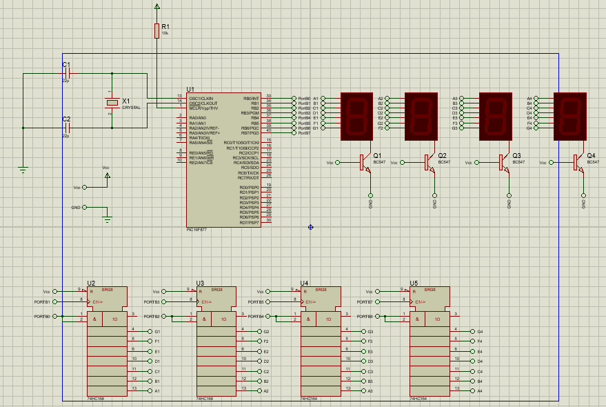

Herkese iyi forumlar. "16F877A’ nın Port B sine bağlanan 4 adet 7 segment display ile öğrenci numaranızı kayan yazı şeklinde yazdırınız." diye bir ödevim var.
Bu şekilde devre şemasını internette buldum lakin kodlarını bulamadım. yardımcı olabilicek birisi çıkarsa çok mutlu olurum.
Ekli dosyayı görüntüle 88452Bu şekilde devre şemasını internette buldum lakin kodlarını bulamadım. yardımcı olabilicek birisi çıkarsa çok mutlu olurum.

Merhaba arkadaşım,verdiğim örnek sadece tek bir 7 segment için önce bunu ilgili bağlantılar yapıp çalıştırmanı tavsiye ederim,
Öğrenci numarasının kayan yazı sistemi biraz karışık fakat yapabilirsin,
1-Çalışma mantığı olarak örneğin 1234 öğrenci numarasını sağa yada sola kaydırmayı düşündüğünü varsayalım ;
1234 sayısını birler,onlar,yüzler,binler şeklinde parçalayıp herbir sayıyı verdiğim örnekteki gibi digit[rakam] rakam değerine göre önceden belirlenmiş diziden herbirini kayan yazı olacak şekilde 4 adet 7 segmente bağlayacaksın,
7 segmentlerin tüm data hatlarını b portuna bağladıktan sonra 7 segment leri besleyen ortak uçları da başka bir boş porttan kontrol edeceksin,
Örneğin;
1 sayısını 4. 7 segmente gönder ve ortak ucu aktif et,
Sonra 1 sayısını 3. 7 segmente gönder ve ortak ucu aktif et,kısa bir süre sonra 3. ortak ucu kesip 4. ortak ucu aktif edip 2 sayısını 4. 7 segment displaye gönder,
sonra 1 sayısını 2. 7 segmente gönder ve ortak ucu aktif et,kısa bir süre sonra 2. ortak ucu kesip 3. ortak ucu aktif edip 2 sayısını gönder ,kısa bir süre sonra 3. ortak ucu kesip 4. ortak ucu aktif edip 3 sayısını gönder ....
Bu işleme display tarama deniyor her ne kadar karmaşık gelse de digit[rakam1] ,digit[rakam2] ,digit[rakam3] ,digit[rakam4] değerlerini belirli zaman aralıkları ile ilgili 7 segment displaylere gönderebilmen bu işi çözmen anlamına geliyor,
Not: 7 Segment display ortak ucunun ortak anot yada katot olmasına dikkat ediniz
hiçbirşeyini yapamadım maalesef. çünkü kodu yazarken delay kullanmak yasak yani timerlarla yapılması gerekiyor. ayrıca main in içine kod yazmak da yasak. 5 gündür internette taramadığım kaynak kalmadı ama benim istediğime yakın dahi kaynak bulamadım.
Timer kurulumunda sıkıntı yok ise Main e kod yazılması istenmiyorsa timer istenilen zamana geldiğinde gideceği bir fonksiyon ayarlarsan işin ni çözersin
74164 entegresinin nasıl çalıştığını kavrayamadım. onu anlasam gerisini çözücem de
74HC595 ile başlayınız.
Ayrıca direkt mcu ile sürseniz olmaz mı?
Önce timer olmadan dört haneyi çalıştırın.
MPLABX XC8 ile yaparsanız yardım ederim.
