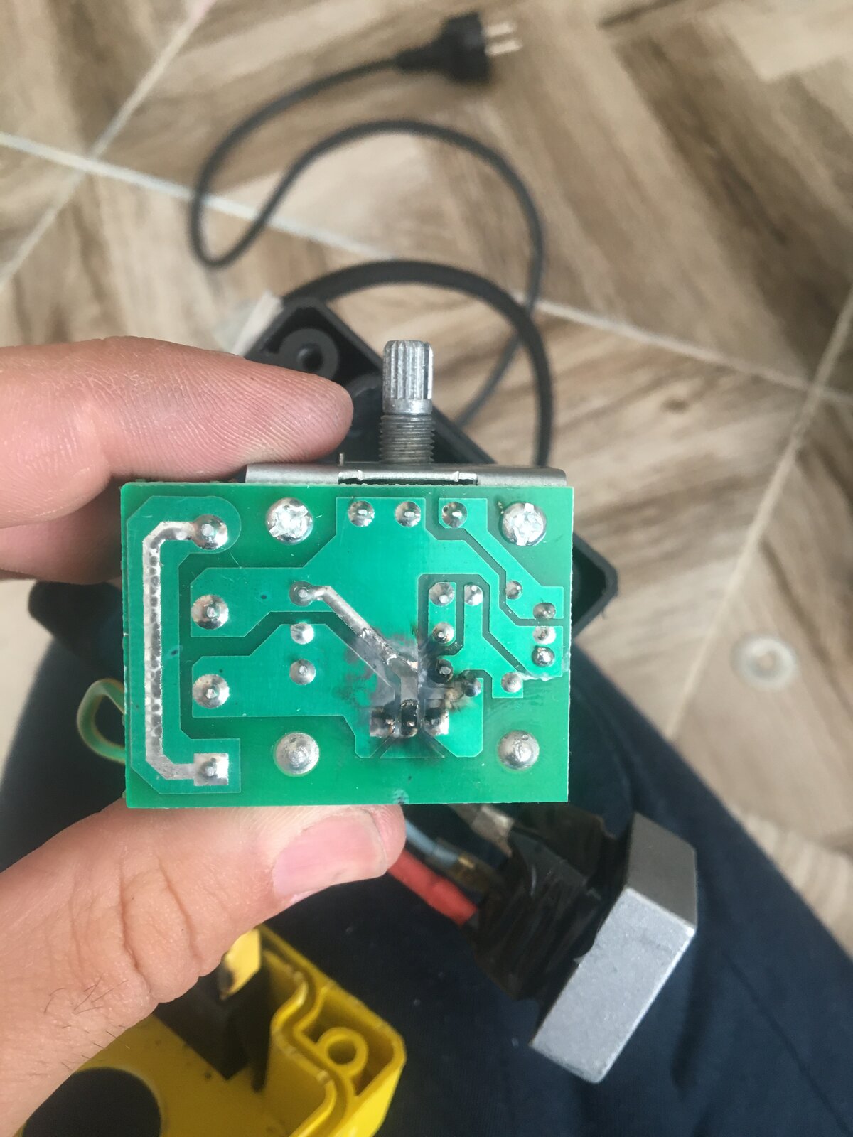

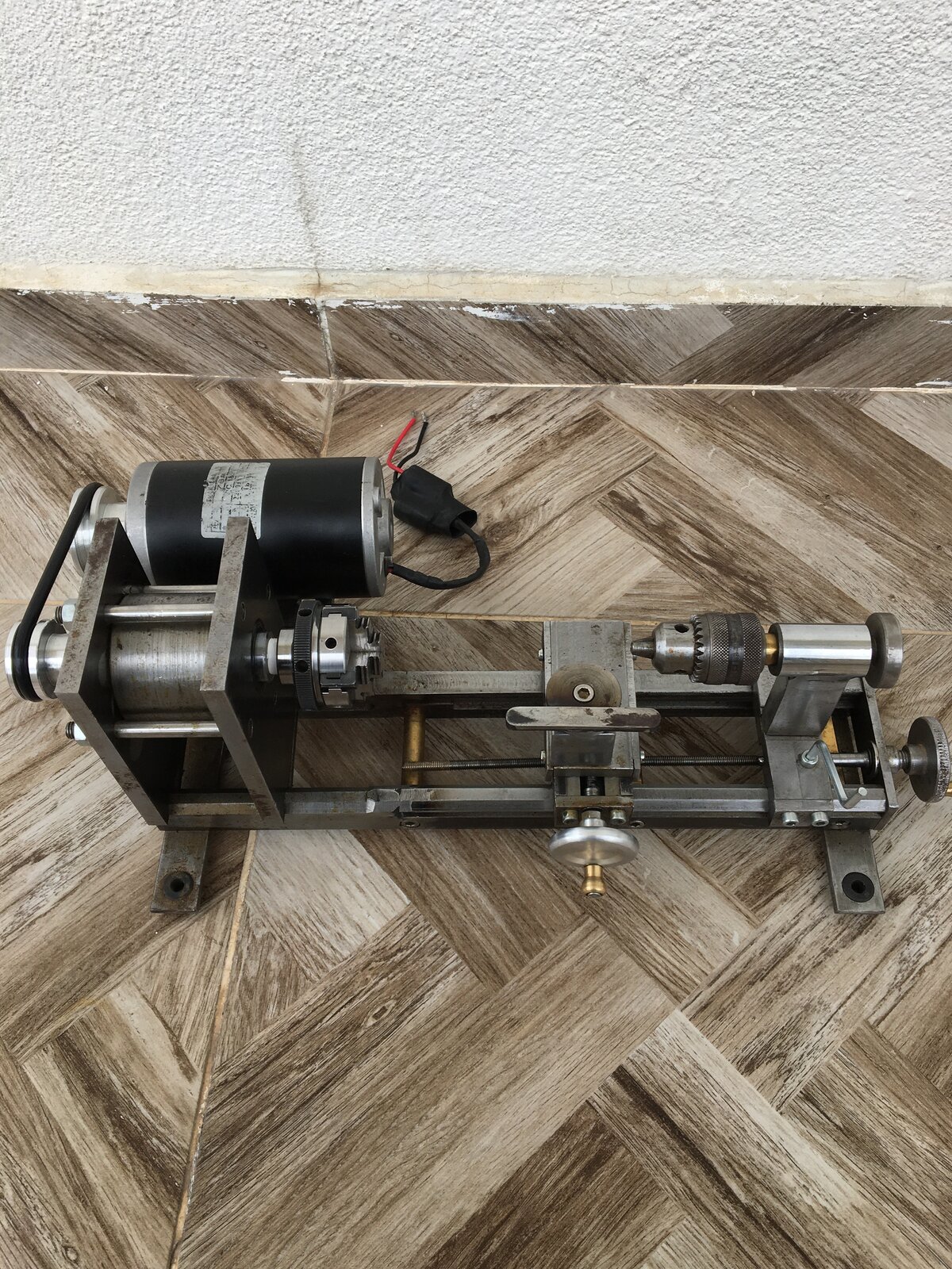

Merhaba Değerli Üyeler,

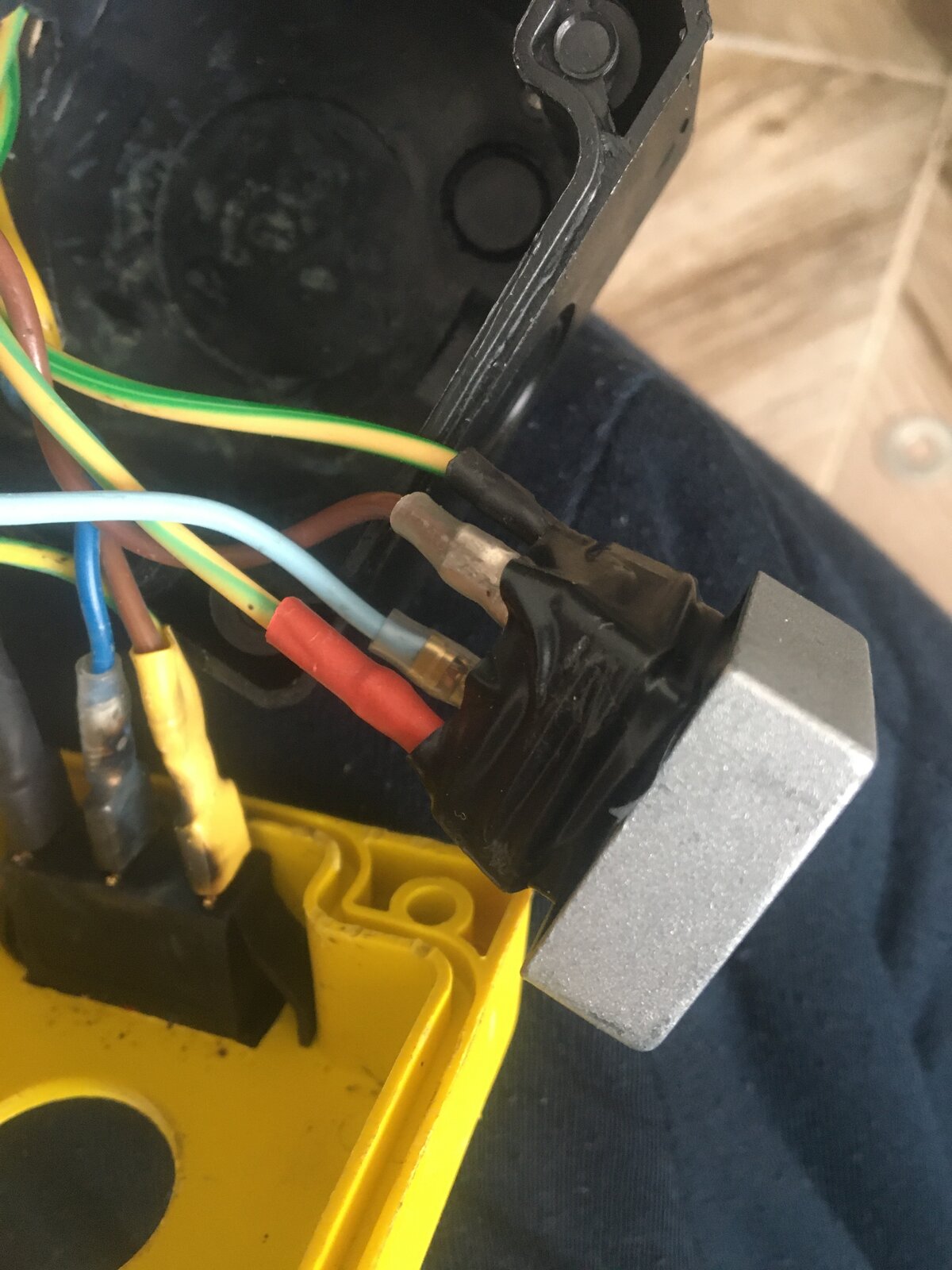

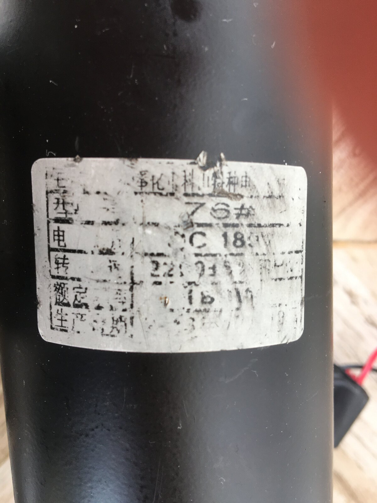

Kendi tasarladığım ve mekanik aksamını tamamladığım hobi tornam için 180v dc 180 w lık bir motor seçip ayak bağlantılarını tamamlayıp motora basit yoldan bir sürücü temin ettim ama sürekli sorun ile karşılaşıyorum. Sürücüde ilk önce 2000w lık AC bir dimmer kullanılarak hız kontrolünü sağlanıp daha sonra kbpc 3510 köprü diyotla DC akıma çevirip motora enerji veriyorum fakat motor yüke bağlı olduğu anda dimmer yanıyor. Tornamın Fener mili biraz sert dönüyor ama motorun zorlanmasına sebep olduğunu düşünmüyorum ve başka ustalarında fikrini aldığımda rahatlıkla Motorun gücü kaldırabileceğini söylediler. Siz değerli üyelerin bu konuda bana yardımcı olmasını rica ediyorum. Sorun neyden kaynaklanıyor yada daha yüksek değerli bir dimmerle denesem sorunu çözebilir miyim? Yorumlarınız için şimdiden çok teşekkür ederim.

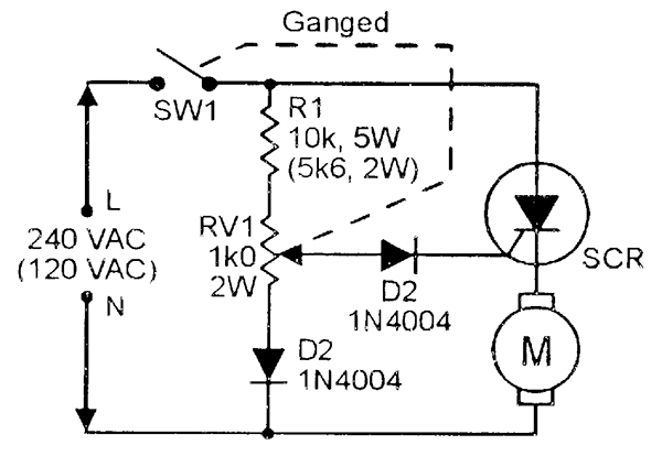

Bu torna ile ne yapacaksınız? Şayet metal işleyecekseniz zaten kullandığınız dimmer devresi işinizi görmeyecektir. Aşağıdaki konuyu incelemenizi öneririm ;
https://www.kontrolkalemi.com/forum/konu/220v-dc-motor-sürücüsü-yapımı.143915/
Öncelikle zamanınızı bana ayırıp cevap verdiğiniz için çok teşekkür ederim. Bu tornayı basit ağaç işleri, Tesbih ve dolma kalem dış çeperlerini gibi basit işlerde kullanacağım. Yani çok ağır bir yükü olmayacak ama bahsettiğim gibi tornanın gövde kısmında yer alan motorun kayışla çevirdiği aynanın bağlı olduğu mil içerisinde yer alan rulmanların sertliği sebebiyle biraz ağır dönüyor. O yüzden güç kaybı yaratmayacak ve motorun kaldırabileceği değerlerin üstüne çıkmadan motoru çalıştıracak bir sürücü arıyorum. Göndermiş olduğunuz konuyu da inceledim fakat ekte göstereceğim devreyi hazırlayacak ne bilgim nede tecrübem var o yüzden bu belirttiğim resimde ki devrenin hazır tasarlanmış halini bulabilme imkanım var mı
Ya da ücreti karşılığında bana bu devreyi hazırlayıp gönderecek birisi olur mu acaba ?
