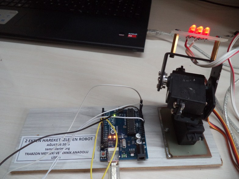

Bu dersimizde 2 eksen hareket izleyen robot yapacağız.
Gerekli malzemeler:
Arduino uno
2 adet servo motor
Pan tilt mekanik aksamı

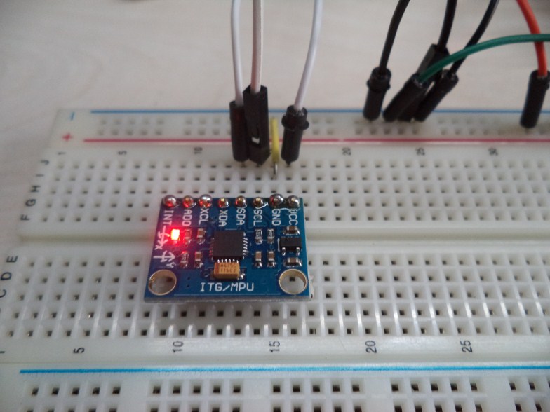

İvme sensörü

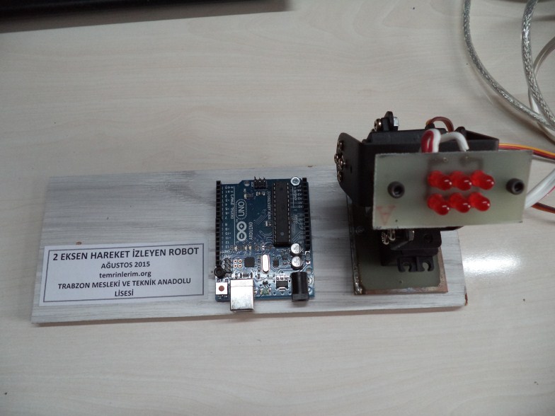

6 adet led
Bakırlı pertinaks
Baskı devre çıkarma araçları
Güç kaynağı
Bağlantı kabloları

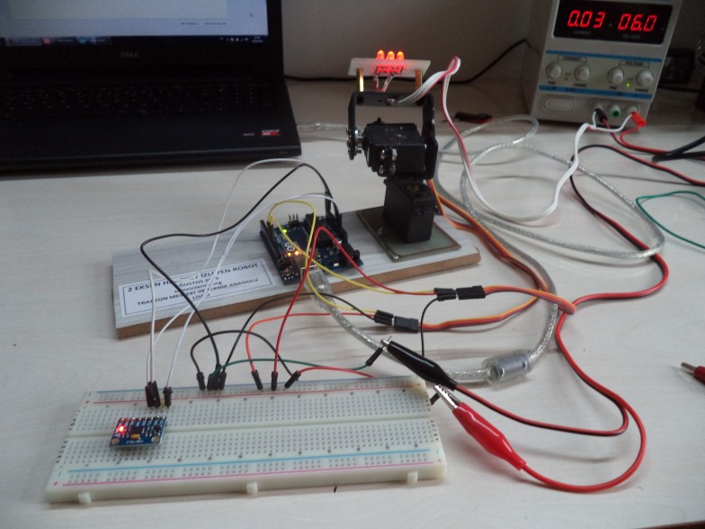

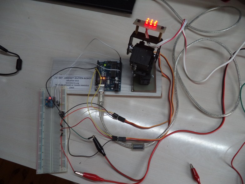

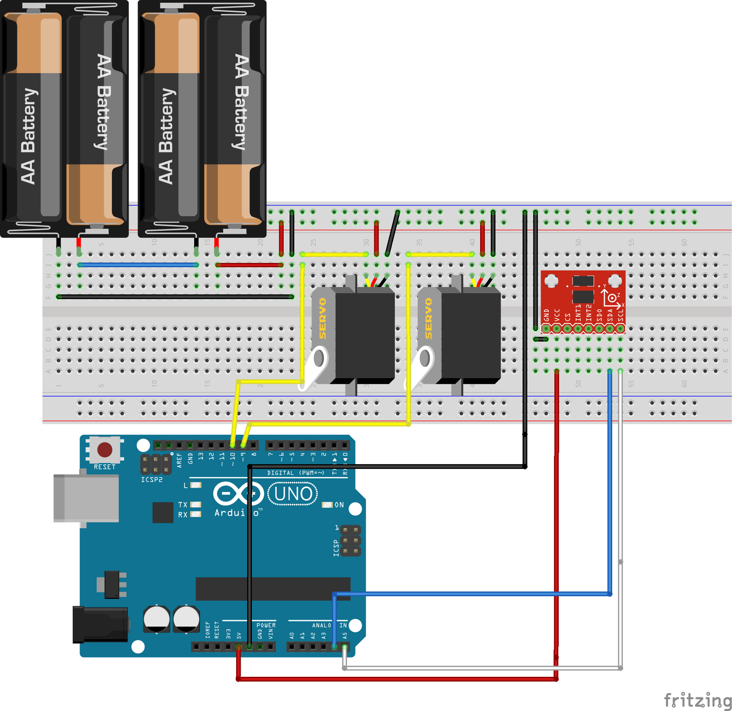

Öncelikle servolarımızı pan tilt aksamına monte ediyoruz. Daha sonra fritzing çiziminde gösterildiği şekilde devremizi kurup arduino kodlarımızı arduinoya yükleyeceğiz.Üstteki servoya 6adet led bağladım. Farklı metaryaller bağlanabilir. Ledlere ait ares çizimi konu ekinde mevcuttur.
Fritzing çizimi:
Arduino kodlarımız:
Kodlara ait arduino dosyası konu ekinde mevcuttur.
