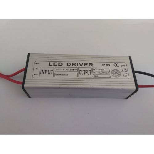

merhaba , elimde 2 adet 36v 1120 mA led sürücüsü yani güç kaynağı var, bu iki arkadaşı birleştirip 36v 2240 mA elde etmek istedim ve güç kaynaklarını paralel bağladım, fakat amper yükselmedi, bir çözüm sunabilir misiniz?

alıcı olarak ne bağladınız?amper üretilmez ilgili cihaz çeker
alıcı olarak chip led ışık, çalışma aralığı 1080mA-2760mA
ledlerin hepsi yanmıyor mu?
driverlar çin malı üstundeki değerler abartılı
ledlerim çalışıyor, evet abartı driverlar gerçek değeri vermiyor 1500 mA yazıyor verdiği amper 1120 mA, yani ben 1 adet led için 2 adet driveri birleştirip 2 katı amper elde etmem kesinlikle mümkün değil mi?
ledler yanıyorsa sorun yok biraz daha zorlarsan driver yanar çin malı ürünlere pek güvenme üstündeki tüm değerler abartılı bilerek yapıyorlar
zorlarsan driver değil, ledler yanar, çalışan ledlerle sorunun nedir onu yaz..
arkadaşlar öncelikle ilgilendiğiniz için teşekkür ederim, şuan 2 chip led kullanıyorum, ve ledimin çalışma kapasitesi 40-100w 1080-2760mA , şuan ikiside ayrı ayrı 1120 mA de çalışıyor, fakat yeterli ışık elde edemiyorum, iki driveri tek ledi çalıştırmak için kullanabilirsem eğer yani tek ledi 2240 mA de çalıştırabilirsem, diğer boşta kalan lede ise ayrıca yüksek amperli driver almayı düşünüyorum, umarım anlaşılmıştır
İkisinin de çıkışına birer diyot koy ondan sonra paralel bagla
