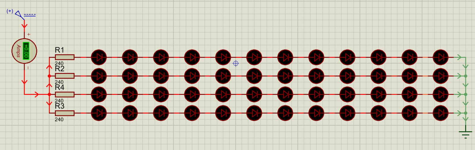

Merhaba arkadaşlar,
ben bir aydınlatma kartı yapmak istiyorum 2835 SMD ledler ile, bu ledlerin 1 tanesi 3V 150mA datasheette baktığıma göre , bende hesabını yapabilmek için simülasyonda ki mantar ledleri alıp akım ve gerilimlerini 2835 ile aynı değere ayarladım güç kaynağım 36V ama hesabı bir türlü yapamadım ledleri kaçarlı seri kaçarlı paralel düzmem gerektiğini anlamak için yaptığım hesap simülasyonla uyuşmuyor. bu hesabın nasıl yapıldığı hakkında yardımcı olabilirmisiniz ( direnci rasgele koydum yoksa simülasyon hataya düşüyor)

Hocam galiba simulasyonda bir hata var onu anladım ledleri 3V yaptım kaynak gerilimi 36V ve 12 seri 4 paralel yaptım. paralel başı 240R direnç attım (4 paralel yaptığım için 4x240R yapıp en başa 960R de koyulabilmesinin kanaatındayım) yinede çalışmadı. Eğer çizdiğim PCB yi gercek hayata dökebilirsem sonuçları burada paylaşmayı düşünüyorum

Normalde çalışması lazım.
Bazı sim programlarında ledler ters bağlantı olabiliyor. Yani ledin üçgen ucu şaseye gelecek şekilde olabiliyor.
İlk sıra ledlerin hepsini ters çevirip bir daha dene.
Tabii ki burada şase noktasını ve artı V ucunu simde tanımlanmış olması kuralını es geçiyorum.
Önce tek ledi yakın bir simule edin.
Güç kaynagini da görebilmek için bir voltmetre baglamanizda fayda var.
Güç kaynağı olarak battery kullanabilirsiniz.

Hocam ilk dörtlü sıra yanıyor ama 4 ün üstüne çıkınca hataya düşüyor giriş voltajıda 36 çalışmak zorunda aslında

Batarya ile yeniden deneyeyim hatta yeni dosya açayım çünkü burada hepsi karıştı birazdan sonucu paylaşcam

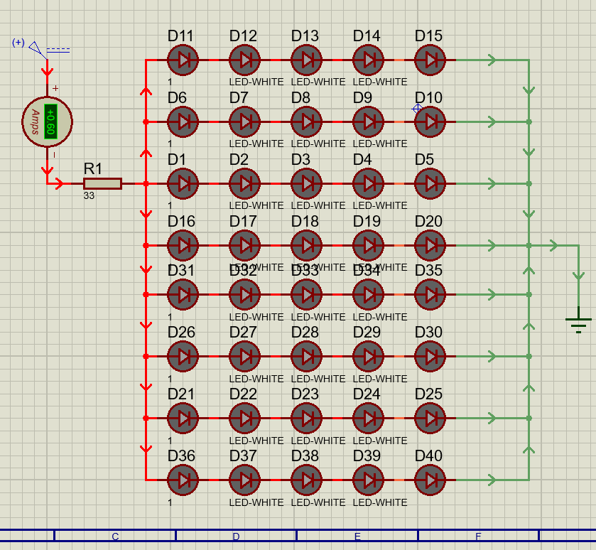

Hocam 9. ledden sonra yanmıyor bataryada olsa tık yok ama 9 led ve 9 ledden daha az olanı yakıyor
