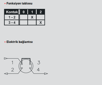

Merhabalar elimde 2 rezinstans ve 2 kademeli monofaz pako şalter var niyetim 1. Kademede 1 rezinstans 2. Kademede 2 si birden yansın
Ama 1 den 2 ye alınca 1. Rezistans kapanıp 2. Si yanıyo malzemeleri d2ğiştirme imkanım yok kademeler arasına diyot koydum gerilimi düşürüyor acil yardım teşekkür ederim
rezistansları seri bağlayarak kontrol edebilirsin , fakat seri bağlıyken güç düşer artmaz .

Pakoyu değiştirme şansınız yok ise 2 ve 3 nolu uclar arasına extra bir w otomat benzeri yol verici eleman ekleyebilirsiniz.

Diyot güç kaybı olmadan işinize yaramaz..
kademlere bırer uygun akımda kontaktöe baglatıp, guc kontaklarını paralel baglarsınız..

Abi zaten pako şalter yol vermek için zaten kontaktöre girdikmi maliyet 4 e 5 e katlar
No nc 1 kontaktör yeter

Konu biraz eski ama pako ile ilgili cevap vereyim ilerde başkalarının işine yarar belki. Ben Opaş paket şalterlerinde çalışıyorum.
2 kademeli paket şalterlerde, 1. kademe çalışırken, 2. kademe çalışmaz.
2. kademe çalışırken, 1. kademe çalışmaz.
2 Kademeli şalter çalışması: https://www.opaselektrik.com/2-kademeli
Eğer 2. kademeye aldığınızda 1 ve 2. kademenin aynı anda çalışmasını istiyorsanız, kademeli komutatör olarak geçen paket şalterlerden kullanmanız lazım. Aşağıdaki linkte örnek şalterin bağlantısını koyuyorum.
2 kademeli komutatör şalter çalışması: https://www.opaselektrik.com/blank-13
