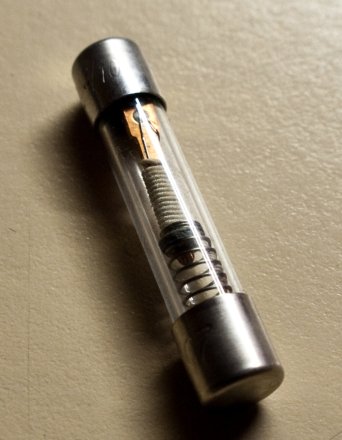

  • Sigorta (ing: Fuse): Elektrik devrelerini aşırı akımdan ve/veya kısa devrelerden korumak için kullanılan elektromekanik veya termal devre elemanlarıdır. Bahsi geçen durumlar gerçekleştiğinde devreyi açarlar (elektriği keser). Bir kez devreyi açtıktan sonra, genellikle sigortanın içerisindeki bir eleman (örneğin, bir metal tel veya termal bir cihaz) erir veya devre dışına çıkar. Bu durumda, sigortanın değiştirilmesi gerekir çünkü bir kez devreyi kestikten sonra tekrar devreye alınamazlar. Dolayısıyla tek kullanımlıktırlar. Kafa karışıklığına sebep olmamak ve kavram karmaşasına bir son vermek adına bu forum konusu boyunca kendisinden FUSE olarak bahsediyor olacağım.

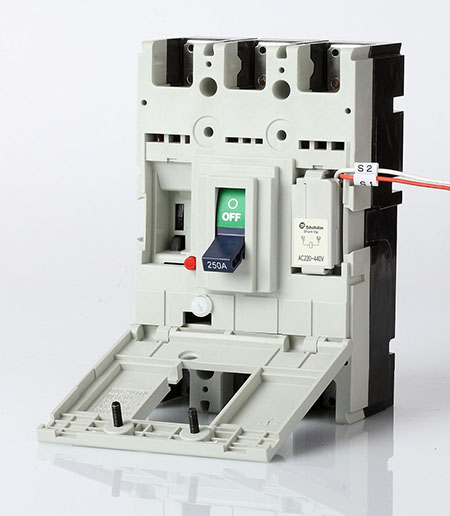

  • Kalıplı Kasa Devre Kesici (ing: Molded Case Circuit Breaker = MCCB [telaffuz: em-si-si-bi]): Elektrik devrelerindeki aşırı akım ve kısa devre durumlarında devreyi otomatik olarak keserek elektrik güvenliğini sağlamak için kullanılan koruyucu cihazlardır. Teorik olarak sigorta ve MCB ile aynı işe yarar. Aralarındaki fark MCCB'lerin 1000A'ya kadar kesme kapasitesi sunmasıdır ve zaman zaman devre değiştirebilme özelliklerinin olmasıdır. Genellikle endüstriyel ortamlarda kullanılır. Kafa karışıklığına sebep olmamak ve kavram karmaşasına bir son vermek adına bu forum konusu boyunca kendisinden MCCB olarak bahsediyor olacağım.

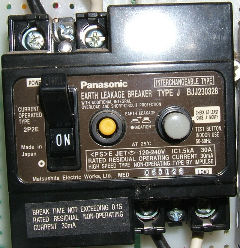

  • Toprak Kaçağı Devre Kesici (ing: Earth Leakage Circuit Breaker = ELCB [telaffuz: i-el-si-bi]): Elektrik devrelerinde insanları elektrik çarpmasından korumak ve yangın riskini azaltmak amacıyla toprak kaçaklarını algılayıp devreyi kesen bir güvenlik cihazıdır. Bu cihazlar özellikle toprağa doğru kaçan akımları algılayarak devreyi otomatik olarak keserler, böylece elektrik sistemlerindeki güvenliği artırırlar. Eski bir teknolojidir ve kullanımı günümüzde nadirdir. Toprak hatlarındaki potansiyel farkı ölçerek çalışır. Eğer belirli bir potansiyel farkı algılanırsa, cihaz devreyi keser. Kafa karışıklığına sebep olmamak ve kavram karmaşasına bir son vermek adına bu forum konusu boyunca kendisinden ELCB olarak bahsediyor olacağım.

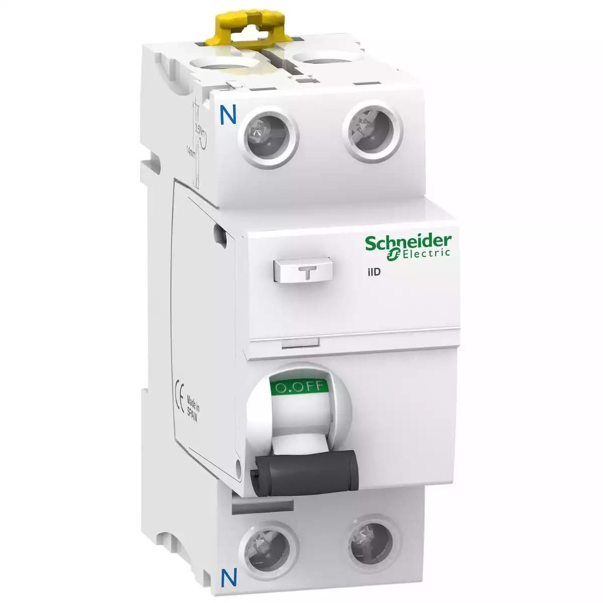

  • Artık Akım Devre Kesici (ing: Residual Current Circuit Breaker = RCCB [telaffuz: ar-si-si-bi]): RCD'nin özel bir tipidir ve yalnızca kaçak akım (artık akım) koruması sağlar. Elektrik devresindeki kaçak akımları (artık akımları) algılayarak devreyi keser. "Kaçak Akım Koruma Rölesi" olarak adlandırıldığı da görülmektedir. Kafa karışıklığına sebep olmamak ve kavram karmaşasına bir son vermek adına bu forum konusu boyunca kendisinden RCCB olarak bahsediyor olacağım.

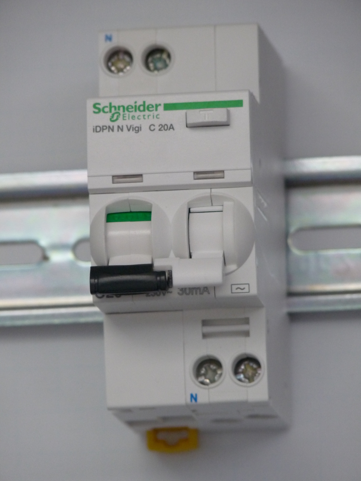

  • Aşırı Akımlı Artık Akım Kesici (ing: Residual Current Breaker with Overcurrent = RCBO [telaffuz: ar-si-bi-o]): Günümüzdeki en gelişmiş RCD çözümüdür. Hem "artık/kaçak akım"a karşı, hem de "aşırı akım" ve "kısa devre"ye karşı koruma sağlar. "RCCB + MCB = RCBO" şeklinde düşünülebilir. RCCB kullanılan sigorta panolarında genellikle her RCCB kendinden sonra bir veya daha fazla MCB'ye bağlanır ve bunların her biri kendi içinde bir grup oluşturur. RCCB devreyi kestiğinde bağlı olduğu bütün MCB'lerde otomatik olarak kesilmiş olur ve kaçak akımın tam olarak hangi MCB'nin bağlı olduğu devreden kaynaklandığı belli olmaz. Ancak RCBO kullanılan sigorta kutularında her bir RCBO kendi içinde bir gruptur ve bir devrede kaçak akım olduğunda sadece o RCBO atar. Bu durumda hem kaçak akımın yerini tepit etmek kolaydır, hem diğer devreler bundan etkilenmez, hemde iki devre elemanı yerine bir tane kullanıldığı için yer tasarrufu ve kablolama kolaylığı sağlanır. Kafa karışıklığına sebep olmamak ve kavram karmaşasına bir son vermek adına bu forum konusu boyunca kendisinden RCBO olarak bahsediyor olacağım.

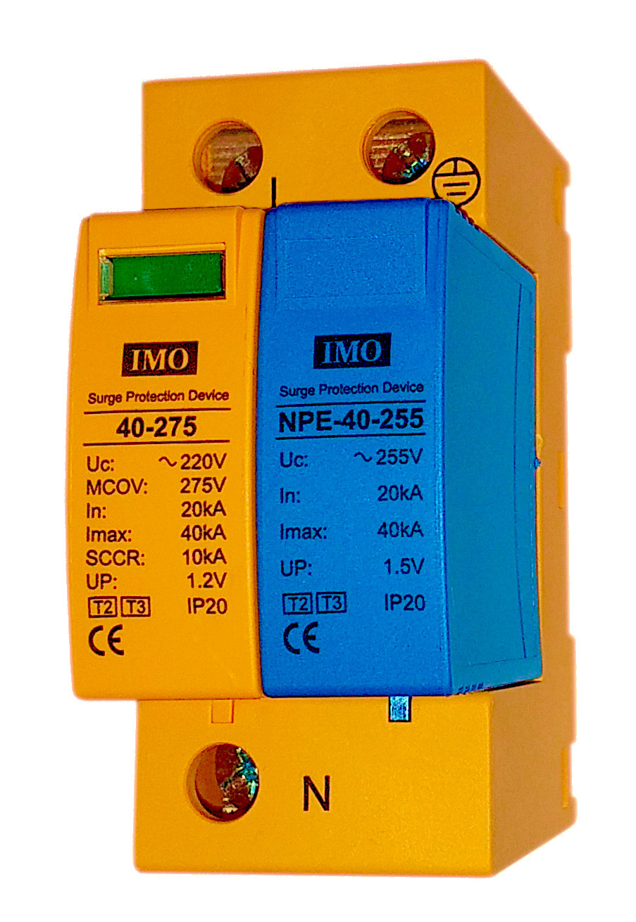

  • Ani Yüksek Gerilim Koruma Cihazı (ing: Surge Protection Device = SPD [telaffuz: es-pi-di]): Elektrik devrelerinde, gelen aniden yükselen gerilimleri kontrol altına alarak, elektrikle çalışan cihazları ve sistemleri zarar görmekten korumak için tasarlanmıştır. SPD'ler beliryeceğiniz bir üst voltaj limitine ayarlanır ve bunun üsütnde yüksek gerilim seviyeleri algılandığında, SPD bu fazla enerjiyi güvenli bir şekilde toprağa veya nötr hatta yönlendirir, böylece bağlı cihazların ve sistemlerin zarar görmesini engeller. Bu işlem, genellikle milisaniyeler içinde gerçekleşir ve normal elektrik akışını etkilemez. Eğer toprağa veya nötr hattına yönlendiremezse, kendi içinde emmesi/soğurması da mümkündür, yine de unutulmamalıdır ki bu SPD'nin bozulmasına sebep olabilir. Kullanım yerine ve koruma seviyesine göre çeşitli türlerde bulunabilir. Örneğin, Tip 1 SPD'ler doğrudan yıldırım darbelerine karşı, Tip 2 SPD'ler ise daha düşük seviyeli aşırı gerilim dalgalanmalarına karşı kullanılır. Türkiye'de bunlara "Parafudr" da denmektedir. Kafa karışıklığına sebep olmamak ve kavram karmaşasına bir son vermek adına bu forum konusu boyunca kendisinden SPD olarak bahsediyor olacağım.
