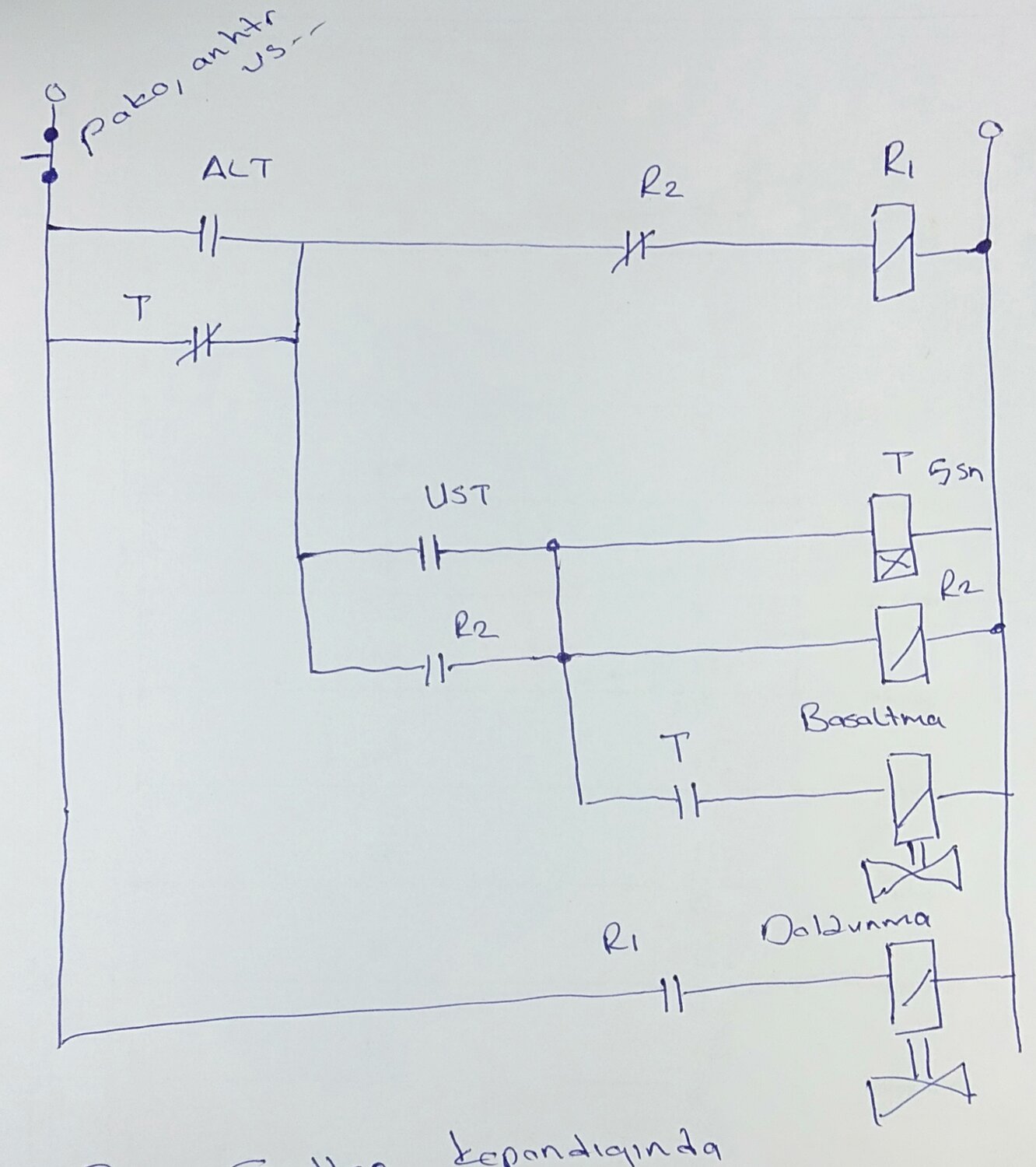

Arkadaşlar elimde bir tane yumurta tankı var ve bu tanka sırası ile kum dolduruyoruz sonra 5 saniye bekledikten sonra kumu tahliye ediyoruz. Elimde 2 adet sensör var 2 adet kantaktöe 1 de zaman saati var fakat şöyle 1 sıkıntım var alt sensör çalışmaya başlıyınca sisteme start verecek start verince üst vanayı açacak yumurta tankı a kum dolacak üst sensöre gelince duracak ve içerideki kumu tahliye edecek. Sorun şu herşeyi yapıyoruz fakat alt sensör seviyesine kum gelince sensör duruyor ve devam etmiyor nasıl yapılır

Kullandiginiz sensorler N.O mu N.C mi ve devreniz periyodik mi calisicak yoksa her cevrim sonrasi resetlenip tekrar calistirilmak istendiginde startmi verilcek.

NC çıkışı hemde no çıkış mevcut her çevrim sonrası tekrar edecek yani 2 sensör arasında sürekli çalışacak üst sensör dur alt sensör sürekli çalış diyecek

Calisma senaryosu; start verildikten sonra tank dolum valfi enerjilenir ust limit sensoru aktif olunca dolum valfi kapanir ve ayarlanan zaman saymaya baslar zaman sonunda tank tahliye valfi enerjilenir alt limit sensoru aktif olunca tank tahliye kapanir tank dolum valfi enerjilenir stop butonuna basincaya kadar islem bu sekilde devam eder.

Depo boş iken enerji verildiğinde ALT sensör açık olacağından T NC kontağı üzerinden yada Depo yarım dolu iken enerji verildiğinde ALT sensör kapalı olacağından ALT ve T NC kontağı üzerinden R2 NC üzerinden R1 calisacaktir. R 1 ile birlikte dolum baslayacaktir Dolum istenen seviyeye gelince UST sensör kapalı pozisyonda olacağından T zaman ve R2 roleleri calisacaktir. 5 sn sonra T zaman rolesi boşaltma vanasıni çalıştıracak tır. Bu arada ALT kontağı altındaki T NC kontağı açık pozisyonda olacaktır. Boşaltma seviyesi ALT sensörü kontagini açınca R2 ve T Zaman rolesinin enerjisi kesilecek ve sistem başa dönerek bu senaryoyu tekrarlayacaktir ta ki pako salterden enerjisi kesilene kadar

Hocam cizdiginiz devrede zaman rolesinin normalde acik ve normalde kapali kontaklarini iki farkli kontak gibi gostermissiniz zaman roleleri enversor kontak degilmidir

Evet enversordur genellikle o sorunu söyle çözeriz T NO kontak girişi R2 NO kontak Çıkışı yerine R2 NO kontak girişine bağlanırsa T kontakları enversor olur sisteme de olumsuz etkisi olmaz dikkatiniz ve uyarınız için teşekkürler
