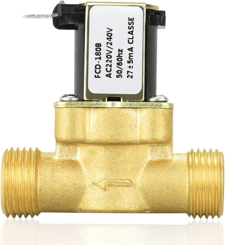

Paralel bağlantı için şöyle bir çözüm de yapılabilir; her iki termosifonun sıcak su girişlerine ya da çıkışlarına birer normalde kapalı, ac220v selenoid vana takılır, bu vananın beslemesi de termosifonun klemensinden alınır. Böylece hangisinin sigortası açılmışsa o devrede olur, sıcak suyu sağlar. Hem ayrı ayrı devreye alınabilirler hem de her ikisi yoğun ihtiyaç zamanında aynı anda devreye alınabilirler.
