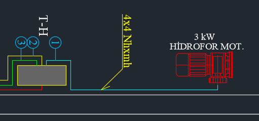

Selam abiler. Pano ile hidrafor arasındaki mesafe 20 metre. 4x4 NHXMH kablo kesiti nasıl bulundu?
mesafe kısa olduğundan gerilim düşümü yapmaya gerek yok diye biliyorum. akım kontrol hesabı yeterli biliyorum. ama bunla ilgili 2 formül buldum.
Birincisi P / Kök3 * 380 * cosQ ikincisi P / 380 * cosQ hangisi bir tanesinde kök3 var diğerinde yok.
Bu binanın su pompası odasında bulunan hidrafordur. Bunun kablo kesitini hesabını yapabilecek var mı?

Mesafe kısa o yüzden gerilim düşümü olmaz.akim kontrolüne göre kesit ve Sigorta değeri belirlenir.pompa monofaze ise
P= 220.i.cosfi...,trifaze ise P= 380.i.cos fi.kok 3
