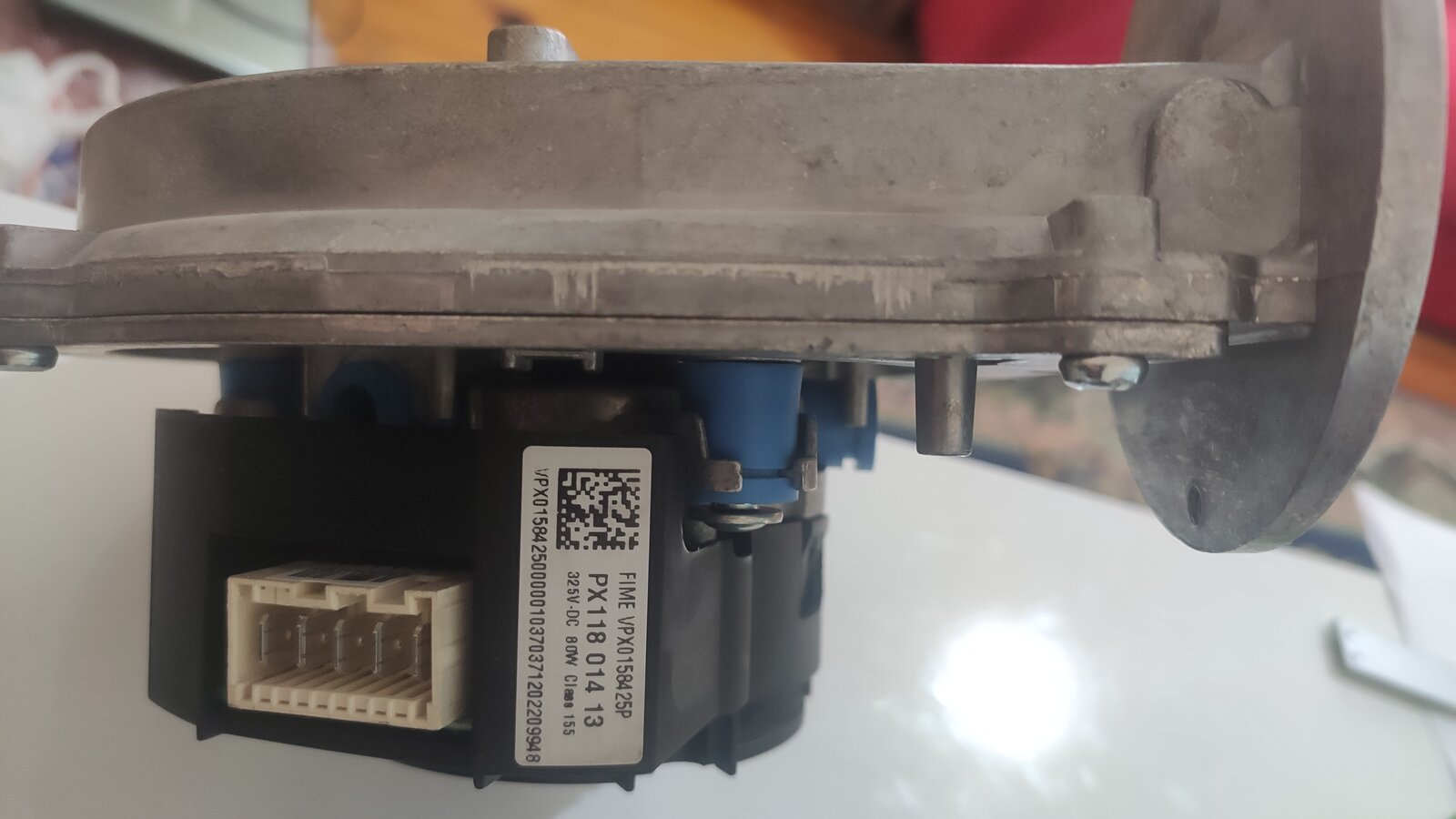

Arkadaşlar Merhabalar. Öncelikle konuyu umarım yanlış yere açmamışımdır. Yanlışsa adminlerimden özür diliyorum.
Elimde bir fan var. Etiketinde "325V-DC 80W Class 155" yazıyor. Bu fanın girişi 5 Pinli Soket. PWM kontrollü ve Hall Sensörlü bir fan.
Soru 1: Bu 325DC olan Fana direk evdeki prizden 220 AC verip çalıştırılabilir mi? ( Çalıştırılamaz ise ne yapmam lazım? Nasıl bu voltaja ulaşabilirim?)
Soru 2: Elimde PWM generatör ve Tako metre var. 24Volt olan 5pin soketli fanları çok güzel çalıştırabiliyorum. Ama bu generatör ile Yukarıda bahsettiğim Fanı kontrol edebilir miyim? Kontrol ederken PWM Generatöre yine 24 volt ile mi beslemem lazım?
Şimdiden Hepinize çok Teşekkür ediyorum.

Kombi fanıymış. Bağlı olduğu kartı inceleyerek sorularınıza cevap bulabilirsiniz.

Hocam muhtemelen fırçasız motor grubundan olabilir yüksek devirlidir. Ama bu motoru kontrol etmeniz için kartınız olması lazım , bakın attığım linkte aynısı var hatta kartıda var.

220v ile direkt edemezsiniz, hadi diyelim ettiniz hall efect sensörler bilgiyi nereye verecek ? elektronik sürücü kartı olmadan olmaz. Ve 5v'luk bilgiyle tetikleniyor diye biliyorum .
Ac voltaj kesinlikle vermeyin.
Bu 5 pinin özelliklerini bilmek gerekiyor.
220 volt Şebeke doğrultulup filtre edildiğinde 310 - 320 volt dc olur. Muhtemelen bu fana 5 pinden ikisi ile dc voltaj besleniyor. Diğer 2 pinden pwm sinyali uygulanıyor. Son pinden de devir bilgisi alınıyor.
Motor etiketinden yola çıkarak var ise datasheetine bakılıp incelenirse bir yerlere varılabilir.
