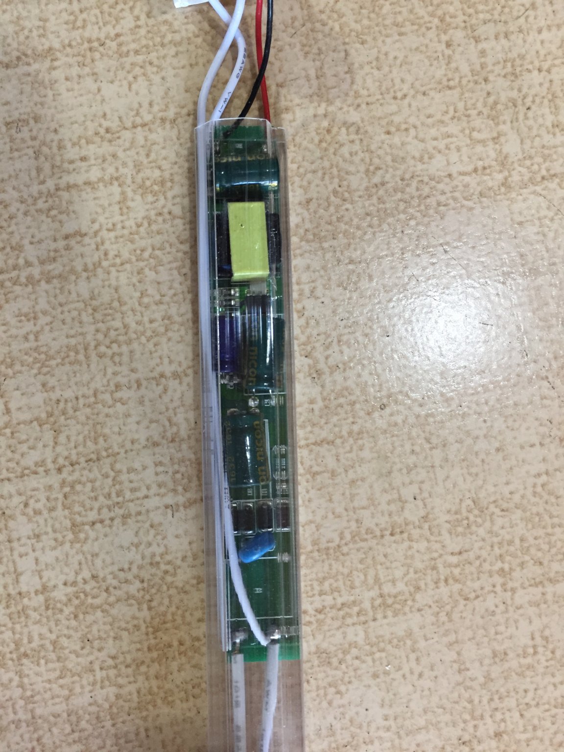

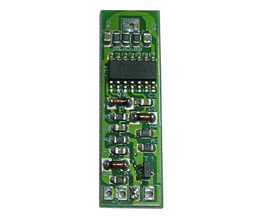

Selamun aleyküm arkadaşlar bu türde mini 220v 12v düşürecek ve 5 amper olacak şekilde bir karta ihtiyacım var uzunluğu önemli değil 5cm olur veya daha ufak genişliği 2 cm falan olacak nerden bulabilirim bunu nasıl Temin ederim led yakacağım bunun ile profilin içine koyacağım direk 220v ile çalıştırmak amaçlı olacak

Hazır elektronik trafo alıp sökerek kullansanız olurmu.Mesela şu linkteki trafoyu alıp içindeki kartı sökerek rahatlıkla kullanabilirsiniz.
https://www.elektrikmarket.com.tr/Cata-CT-2574-Serit-Led-Trafosu-60W-5A,PR-100106.html
Müdür o trafodan bende var o trafonun yüksekliği ve eni çok geniş normal led trafosu o içindeki kart da geniş
5A ve dar profilli bulman zor belki imkansız olur hatta.
Ben bünün gibi istiyorum işte
o teller bu trafo 5A vermez ki, emin misin çıkış değerlerinden?
ustam bu resimdeki 2 çıkarıyor ben 5 çıkaranı istiyorum
İnce de değil ultra ince geçiyormuş en büyük gördüğüm 48w mış o da 4A eder, satıcıyla görüş belki vardır bu arada kutusuz sırf pcb li olanı da görüşürsün, diğer seçeneklere gelince 2,5A den iki tane seri bağlayabilirsin veya ufak devre yapabilirsen 1A çıkışlı basit trafosuz besleme devresinden 5 adet yapıp 5A elde edebilirsin aklıma gelenler bunlar eski arkadaşım.

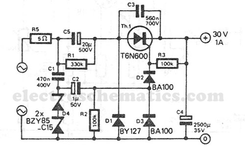

Bunu da yanlış hatırlıyormuşum 30v imiş ama tafo sarma derdinden kurtarır, Bzy85 15 lileri 6 6,2 ile değiştirirsen çıkışın 12 ve biraz üstü elde edersin. Ama izolesiz olduğu için tehlikeli ve risklidir!!! http://www.electroschematics.com/5499/transformerless-power-supply/
Eyvallah ustam çok sağol işimi gördü bu attıkların Allah razı olsun
