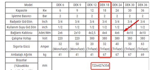

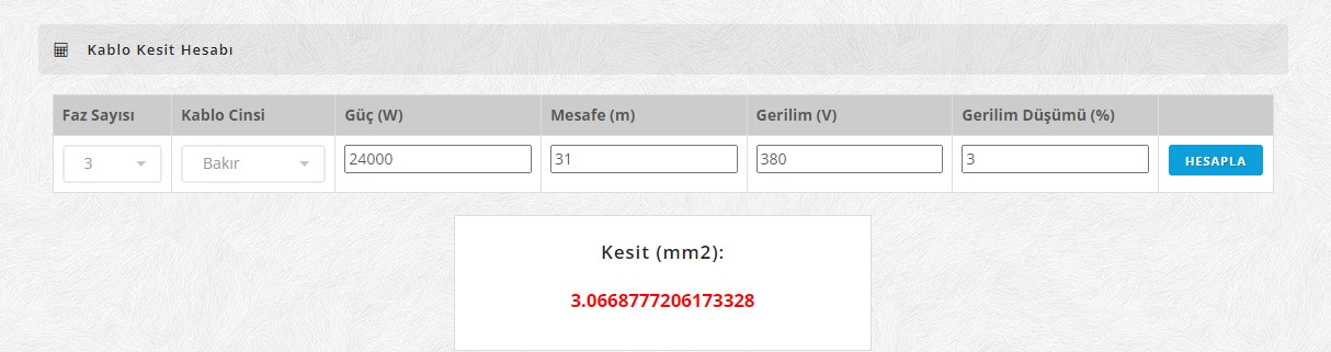

Yazlığımız için bugun 24 Kw Termodinamik marka elektrikli kombi aldık. Satın almadan önce kablo kesit hesaplama sitesinden 31 Metre için 24 KW'nın 3 MM2 Kabloya ihtiyaç duyduğunu görerek aldık.

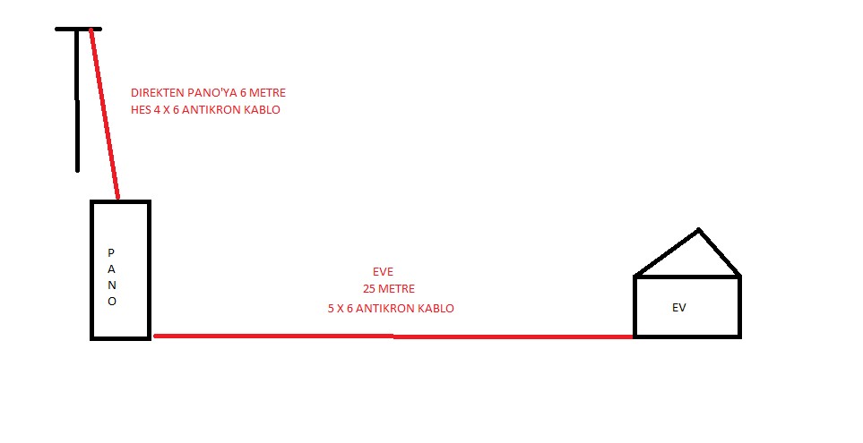

Fakat satın aldıktan sonra elektrik kablosu ihtiyacının 5 x 16 Olduğunu gördüm. Evimiz ile Pano arasında 6 metre ve pano ile ev arasında 25 Metre var
Gidip 25 Metre yeni kablo alalım dedik neredeyse bi kombi parası tutuyor.
6'lık kablo taşımaz eviniz yanar dediler ve bizde sistemi kurmaktan vaz geçtik.
O zaman ben niye kablo kesit hesabında 3 'lük kablonun yeterli olacağını gördüm anlam veremedim.

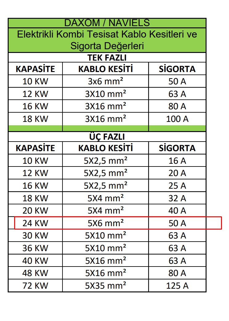

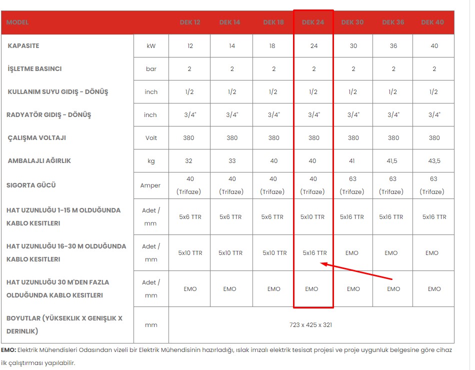

Termodinamik Sitesinde 5 x 16 kablo yazıyor
Bir bilene sormamanın sonucu.:oops:
Farklı bir marka 24kW Kombi'de 6'lık kablo ile çalışır diyor hocam buna ne diyeceğiz.
Hepsini geçtim kablo kesit hesabımda da çalışacağı görünüyor bana açıklama yapabilir misiniz.
EK Olarak termodinamik'in DEK serisinde de 24kw önceden 6'lık kabloymuş

6'lık kablonun 31 Metrede yaklaşık 36 kW taşıyabileceğini görüyorum, Hesaplamalarda böyle çıkıyor
Şimdi benim 24 Kw'lık kombim için neden olmuyor bu sistem bana bunu açıklayabilir misiniz.
Kesit hesaplarında kullanılan kablo (bakır, aluminyum), kablonun çekildiği yer (Açıkta, kanal içinde, yer altında), izin verilen gerilim düşümü vb gibi kriterler sözkonusu.
İnternette bulduğunuz hesaplama sitelerinin bazıları her kriteri seçmenize imkan vermeden belli varsayımlarla hesaplama yapıyor. Ek olarak verdiğiniz örnek ürün tablolarında da saydığım kriterlerin hangisine göre hesap yapıldığı belli değil.
Bazı siteler ise hesaplamayı kitabi olarak yapıyor. Bulunulan bölgenin gereklerine göre (sıcaklık vb) belirlenecek emniyet payı ve kablonun sınır değerlerde çalışacağı gibi özellikler göz ardı edilmiş oluyor.
Bu nedenle hesabı internet sitelerinden değilde yetkili bir elektrikçinin yerinizi görerek yapacağı hesaba göre belirlemeniz daha doğru olacaktır.

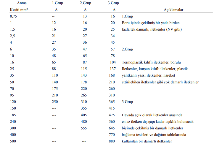

24000 W / 3 = 8000 W
8000 W / 220 V = 36,36 Amper
Dengeli bir güç dağılımı yapıldığında, kablo başı 36,36 Amper geçecektir. Aşağıdaki tabloya bakacak olursanız, en az 10 mm² kablo kullanmanız gerekir.
Direk sayaç panosu arası
32000 W / 3 = 10666 W
10666 W / 220 V = 48,48 Amper
16 mm² kablo kullanmanız gerekir.
Notlar:
  • Sürekli veya ara ara yüksek güç çeken cihazlarda yangın vb risk olmaması için, 1 büyük kablo kesiti seçilir.
  • Kablo mesafesi uzadıkça gerilim düşümü olmaması için, kablo kesiti büyütmek gerekir.
  • Tabloda verilen değerler, üst limitlerdir. Sürekli değil, belirli saniyelerde anlık dayanabildikleri limitlerdir.
