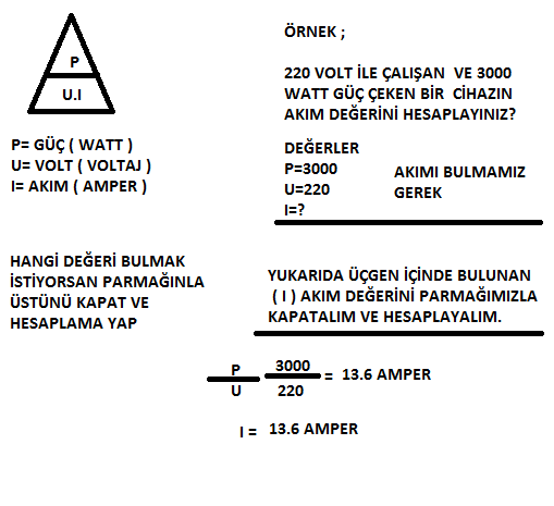

Merhabalar, Forumu uzun zamandır takip etmekte ve sadece bir okuyucu olarak bilgilerden yararlanmaktayım. Ancak içinden çıkamadığımız bir sorunumuz var.
24 volt ile çalışan yaklaşık 20 adet switch router ve AP cihazlarımız mevcut. En yüksek tüketimi olan router ve switch ler 30 watt ve 1,5 amper ile çalışıyor. Diğer cihazlar ise 1 Amper altında çalışıyor.
Piyasada bulabildiğimiz 24 volt 14 amper bir adaptörü solar şarj ünitesine 27 volt olarak girdik, 2x40 amper aküleri de sisteme dahil ettik ve çıkışı da cihazlarımıza verdik.

Toplam harcadığınız güç x saat < akü voltajı x akü akımı olmalıdır.
24 volt 40 amper akünün toplam enerjisi 24x40=960 watt saat tir.
Eğer herhangi bir yükü 6 saat bu aküden beslemek istiyorsanız. 960/6=160
Yani bu aküye bağlayacağınız güç en fazla 160 watt olmalıdır.

Yükleriniz toplam 30 wattmı yoksa herbiri 30 wattmı. 30 wattlık yük 1.5 amper çekiyorsa voltajı 20 volt eder.
12 volt ihtiyacınız için 24 volt aküye bağlamak için 24/12 dc dc konvertör kullanmalısınız.

Malesef watt hesabı yapmayı bilmiyorum ancak amper olarak hesap edersek yaklaşık 30 amper bir güç çekimi yapıyoruz. ( Bunu söyleyince fark ettim ki 14 amperlik bir adaptörden 30 amper istiyoruz ve kablolar bundan ısınıyor sanırım)
Kısaca özetlemek gerekirse 24 volt 30 amper ile çalışacak bir sistemi elektirik kesildiğinde de 4-6 saat akü ile ayakta tutabilecek en verimli sistem nasıl olabilir.

Sanırım sizin kurmuş olduğunuz sistemde akım değeri hatalı.
Size formülü ve hesaplamasını resimli şekilde yazarak anlattım. Umarım işinize yarar. Değerleri yerine koyduğunuz zaman akım bulunacaktır.
