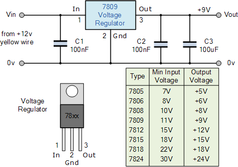

Merhaba,
2 tane lojik entegreyi beslemek ve girişlerine 5V uygulamak için İnternetten 2 çeşit 7805 regülatör entegresi ile yapılmış devre buldum. Ancak sağlıklı çalışmıyor. Isınıyor ve voltaj düşüyor. Entegrenin ikisi de bozuldu.
7805 ya da lm317 v.s. ile yapabileceğim sağlıklı devre şeması önerebilir misiniz?
24v.tan 5v.a düşürmek için çıkış akımı küçük de olsa bir ısı oluşturur. Bu yüzden TO-220 kılıf ve soğutucu mutlaka kullanılmalı. Yüksek akımlarda TO-3 kılıf tercih edilmeli.
Tamam.
5v ile 1 tane 7408 1 tane 7804 lojik entegre çalıştıracağım. Hadi en fazla 4 adet lojik entegre çalışsın. Devre öneriniz var mı
Tipik devresi bu.
Konuya açıklık getirelim 78xx serisi tek başına kullanıldığında 1A akım verir bunu çeşitli yan malzemeler ile akımı artırılır.
Şimdi asıl konu şu 24 v dan direk 5v ta düşğrmek iyi deyil çünkü arada 19v luk bir gerilim var buda hali ile hatrı sayılır ısı verir ve de akımda gerilimde düşüş yaratır 24v tu 12v ta düşür sonra 5 v ta düşür 78xx serisinde yapmak istersen lakin çeşitli step down regülatörler var hazır halde satılan onları kullanada bilirsiniz
1-) 7805 in 1A ile çalıştığını düşünürsek 5V*1A=5W yapar. giriş gerilimi 24V ise 5W/24= 0,2A yapar yaklaşık. Yani bu akım mı ısıtıyor?
2-) 19V fark olmasından daha ziyade 7805'in yapısından kaynaklanıyor olsa gerek. Çünkü elimde Çin'den çok ucuza, çok küçük 24V girişli 5V çıkışlı hazır SMD parçalardan oluşan modüllerler var. bunlar hem kararlı, hem ısınmadan çalışıyor.
3-) Yapmak istediğim devrelerin içinde bulunan lojik devreleri 5V ile beslemem lazım. kart üzerindeki boşluklardan yararlanıp alan kazanmak istiyorum.
4-) Hazırda devre olsa bile, hazır modüller kadar olmasa da kendimiz istenilen güç ve kararlılıkta devre ve modül yapmaya çalışmak ve sizlerden yardım almak lüks olmasa gerek.
74 serisi ttl entegreler fazla guc harcayan entegreler. adet cogalinca cekilen akimda artacaktir. sizinde belirttiğiniz gibi 7805 ancak 1 amper verebilir. bu degerde belli ortam sicakligi altındaki değerse, gerçek ortamda değer biraz daha azalıyor olabilir. Isınma bu nedenle oluyordur. İki adet 7805 paralel bağlayıp ısınma durumunu deneyebilirsiniz.
