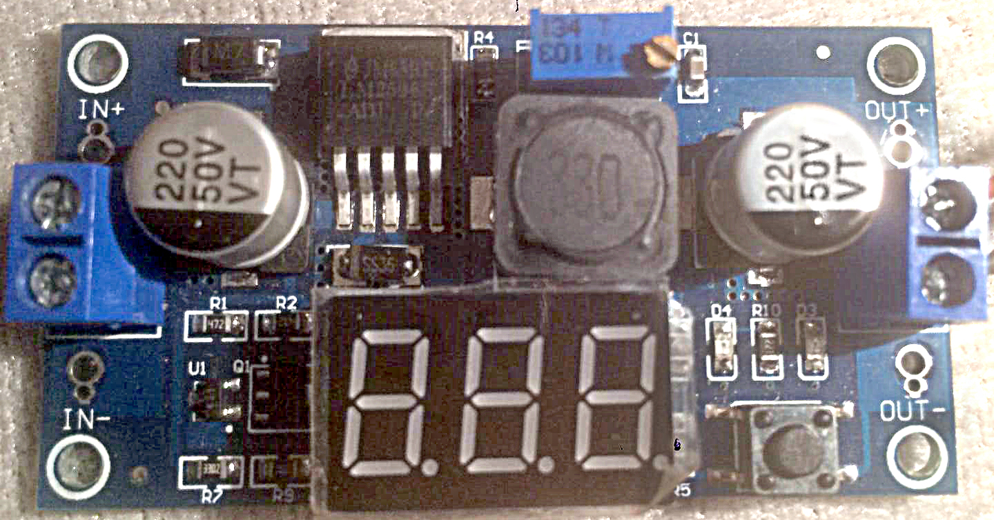

İyi çalışmalar değerli uslarım, bir kaç sorum olacaktı yanıtlarsanız sevinirim;
1-
24v Step-down devresini maksimum 40v çıkış alabilecek şekilde düzenlemek mümkün mü ?
2-
Girişte 24v beslemesi var, bunu 220v direkt prize köprü diyot ve dirençler kullanarak çalıştırabilir miyim?
3-
Devrenin akımı hakkında bir bilgim yok, voltaj artışı ile birlikte akımı da artırabilmek mümkün mü ?

Modifiye etmekteki amacınız nedir? Amacınızı yazarsanız belki farklı fikir verenler olabilir.
şarjlı elektrik süpürgesinin NiCad bataryaları sorunlu olduğu için bataryayı iptal edip motoru direk 24v iki adaptörü seri bağlayarak çalıştırıyorum. Yapmak istediğim step down ile süpürgenin hızını da kontrol edebileceğim bir duruma getirmek
Bu modül en fazla 3A çıkış verebilir. Sizin süpürge çalışırken kaç amper çekiyor ölçtünüz mü?
dt830d'in 10A girişi sıkıntılı olduğu için akımı ölçmüyorum. Daha önce birkaç tane multimetre akım ölçerken zarar gördü.
Pens ampermetre lazım. Motor ilk kalkış anında fazla akım çektiği için multimetre içindeki sigortayı attırabilir.​
