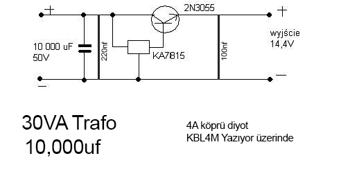

Merhaba
ekteki şeşilde bağladım 1.1 Amper alıyorum maximum . Neden olabilir acaba

R= V / I nedeniyle büyük ihtimal.
Çıkışa yük olarak ne bağladınız? Yükünüzün özelliği nedir. İç direnci ? kaç volt ve kaç amperlik bir yüktür?
Regüle devresinden akım çekerken çıkış ve giriş voltajlarınız nedir?
24V trafodan geliyor . 7815 ile 15 volta indirdim
çıkışa da anfi bağladım . maximm 3 amper civarı çekiyor oda . TDA7560
Tam olarak şemayı ve devrenizin resmini eklermisiniz. Trafonuz 24 volt kaç watt gücündedir? Doğrulturken hangi diyotları kullandınız ? kapasitör ne kullandınız?

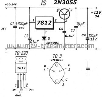

Ayrıca devrenize aşağıdaki gibi kondansatörler takmanızı öneririm.
Devreyi bn cizdir hmn export edip ekliyorum
KontrolKalemi Mobile ile gönderildi.
Mümkünse uyguladığınız devrenin resmini istiyorum. Proteustan çıktı değil. onuda eklerseniz ikisi arasında bakıp yorum yapabilirim ama daha çok uygulamasını yaptığınız devrenin resmi faydalı olacak.
tam olarak bu şekilde
    25.4 KB · Görüntüleme: 38
30 watt trafo ile 24 voltta 1.25 amper akım çekebilirsiniz.
Bildiğim kadarıyla bu tip bir regüle devresi ile de maksimum 1.25 amperden daha fazla güç çekemezsiniz. Yalnız bu konuda diğer ustalarında yorumunu almak isterim. Şimdi size bir yöntem söyleyeceğim. Bunu uygulayın sonucu burada yazın.
trafo regüle devresi ve anfinizi birbirine bağlayın. Anfi kapalı konumda köprü diyot girişi ac voltajı ve dc çıkış voltajını ( köprü diyot çıkışı ) okuyun not alın. Daha sonra aynı şekilde anfinizi çalıştırın yük çekin ve yük altında iki voltajı okuyup buraya yazın.
Bunu yaptırmamdaki amaç yük altında trafonuzun gücü yetmiyorsa AC kısımda ölçtüğünüz voltaj çökecektir. Ac tarafındaki voltaj sabit duruyor dc çıkışındaki voltajınız çöküyorsa sorun köprü diyottadır. Yeteri kadar akım geçiremiyordur.
uygulayıp yazarsanız sorunun nerede olduğunu söyleyebilirim. Ama tahminim trafonuzun gücü zayıf kalıyor. Elinizde daha güçlü bir trafo varsa onu kullanmanızı öneririm. 24 volt 75 - 90 watt gücünde bir trafo yada 18 volt 60 - 75 watt güçlerinde bir trafo kullanmanızı öneririm.
