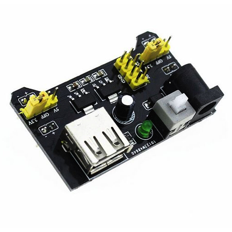

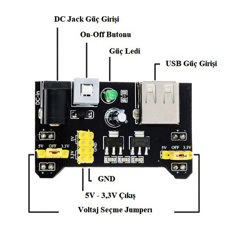

dc dc regülatör kullanın. domiRobot ya da alternatif sitelerden temin edebilirsiniz. Linkteki minimum 4 volt veriyormuş. Seri bir diyotla beraber kullanırsanız 3,3 Volta düşer. Ya da 0 Volta kadar düşürebilen çeşitlerini bulabilirsiniz. Olmadı siz yaparsanız bir regülatör.
Bu modül kullanışlı görünüyor.

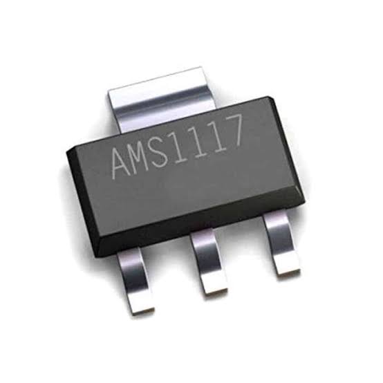

Asagidaki entegreyi kullanabilirsiniz . Size lazim olan akimi yazmamissiniz ama genelde 3.3 volt icin islemci beslemelerinde asagidaki entegre kullaniliyor.

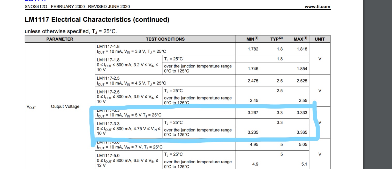

Akım genel kullanımda 50mA'den az fakat ani olarak 400mA'e kadar çıkabiliyor. LM1117'nin datasheetinde şöyle bir şey gördüm ben mi yanlış anladım bilmiyorum. 3.3 v çıkış için 4.5 ile 10v arası mı vermeliyim?

L1117 'nin dropout voltajı en az 1.2V civarında. Tek li-ion ile besleyecekseniz 3.3+1.2 = 4.5V 'un altındaki pil voltajında 3.3V alamazsınız. Ki li-ion ların dolu gerilimi max 4.2V.
Buck konvertörlerde de dropout voltajı yüksektir.
low dropout lineer regülatörlere bakın.
LDO diye arayın.
Örnek mcp1700-33
