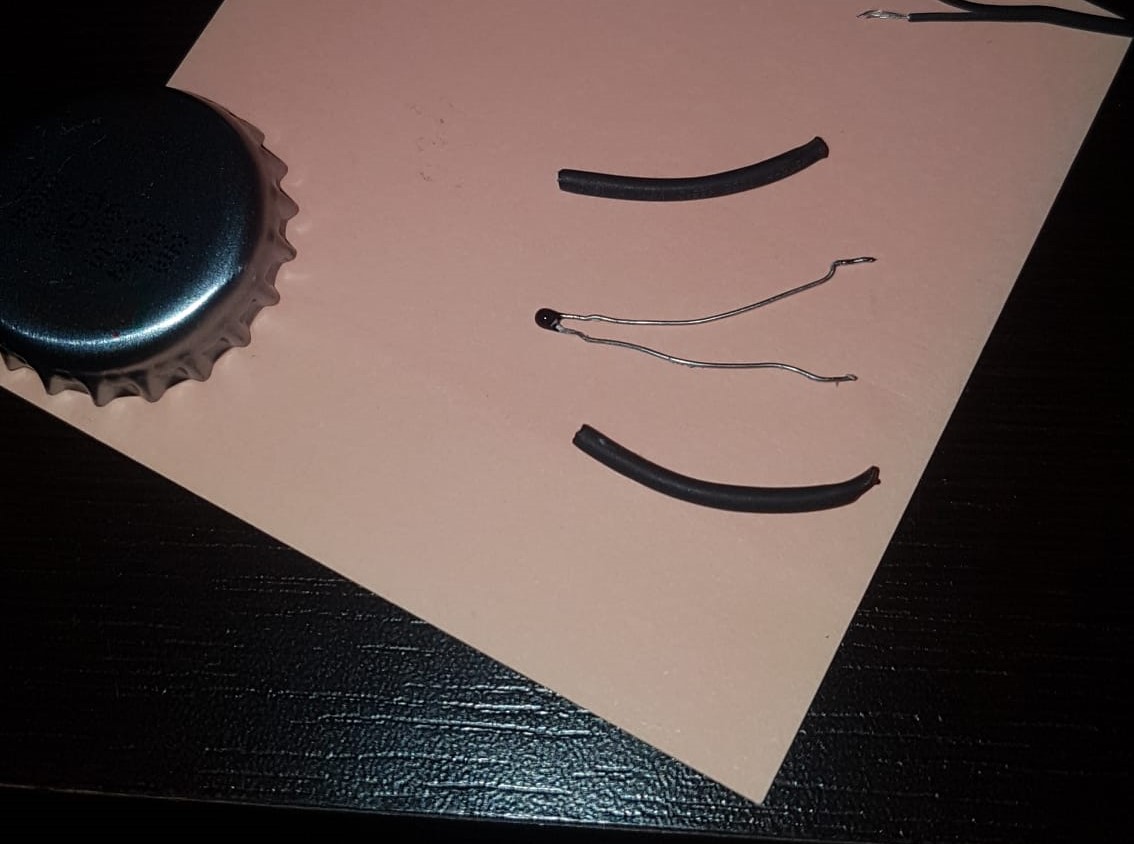

Tıraş makinenin devresinde şöyle bir eleman koptu bacağı. Ucunda mercimek tanesinden küçük siyah bir şey var. Yeniden lehimledim çalıştı ama bunun ne olduğunu biliyor musunuz? Multimetrede her iki yönde de 1600ohm değer gösteriyor. Direnç mi bu?
Pil ısısını kontrol etmek içindir.
Direnci ölçerken biraz ısıtın. Değer düşerse NTC,
yükselirse PTC.
Sıcaklık artınca düşüyor, NTC imiş. Çok teşekkür ederim. Ne olduğunu merak ediyordum. Demek sıcaklık ölçüyorsa ucundaki siyah yerin pilin gövdesine temas etmesi mi gerekiyor? Pil aşırı ısınınca bir şeyler yapmak için.

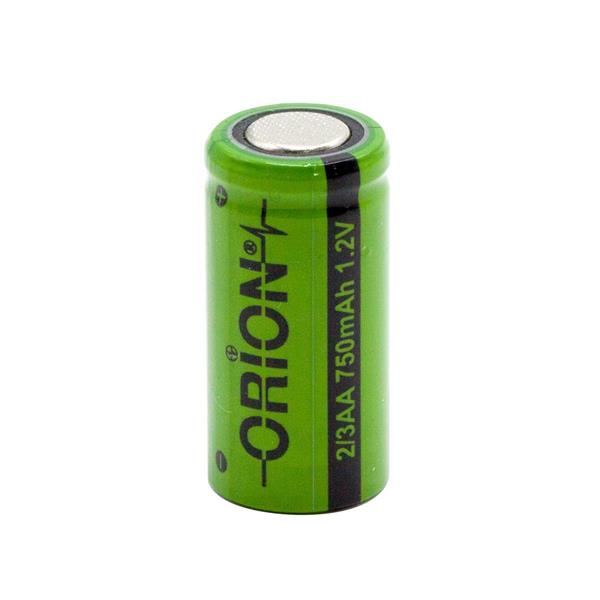

Bu pili aldım elime ulaştı. Makineyi biraz kullandıktan sonra geri dönüş olarak, bilgilendirme amaçlı tecrübelerimi yazacağım.
Bu pilden aldığımı ve taktıktan sonra sonuçları söyleyeceğimi demiştim.

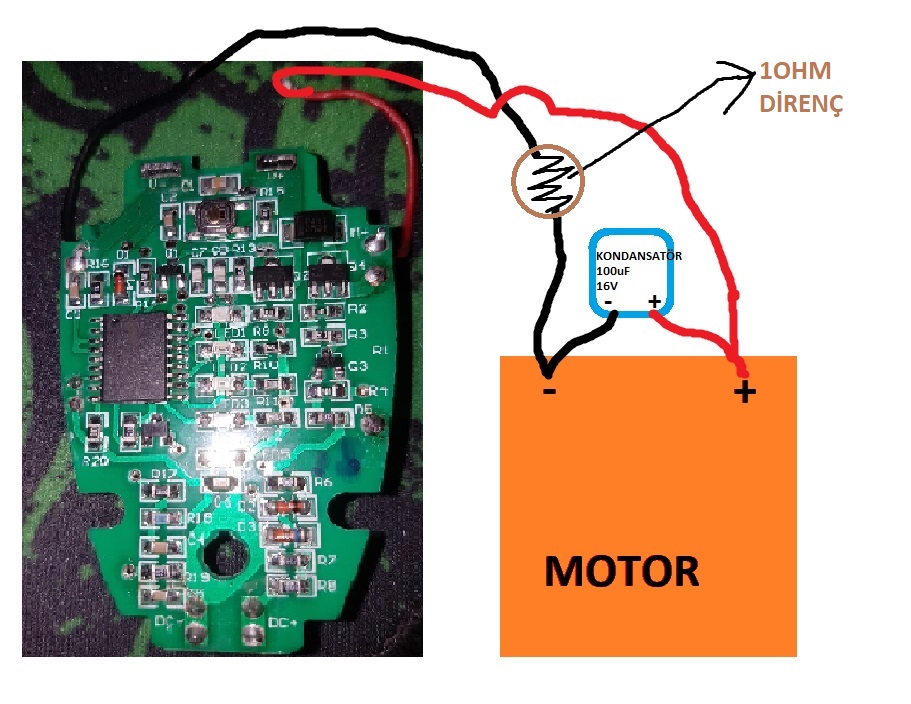

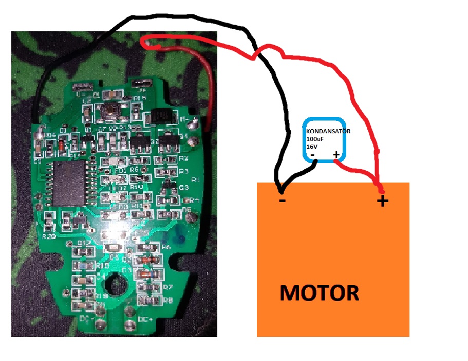

Piller gayet düzgün şarj oluyor ve stabil çalışıyor. Fakat makinede sorun oldu.
Sorun şöyle:
Üstteki resimde Makinenin normal bağlantısını yaptım fakat güç düğmesine basınca kart sapıtıyor ve pilleri söküp takınca düzeliyor. Yani bir türlü çalışmıyordu. Bende aşağıdaki resimdeki gibi 1 Ohm değerinde direnç taktım ve çalışmaya başladı.
Makinenin kendi orijinalinde bu direnç yok ben eklemiş oldum fakat bu kez olması gerektiğinden biraz yavaş dönüyor bıçaklar. Neden böyle yaptığını çözemedim.
Sonuç olarak performansı düşükte olsa yeni tıraş makinesi almaktan kurtardı beni. Sadece elektrik ve elektronik olarak neden böyle olduğunu anlamadım :)

Sorun şöyle:
Ekli dosyayı görüntüle 97005

bir değil birden fazla sebebi olabilir. şimdi o üzerindeki devre, bir tasarım ve üzerindeki her bir zımbırtının bir işi var. veee 3 voltta çalışıyor. şimdi biz devreye 3,7 hatta 4 volta yakın enerji veriyoruz, akımı sınırlamada sorun yaşıyor olabilir. kartı tamamen iptal edip direnç ve diyotla voltajı sınırlandırırsak daha düzgün çalışacağına inanıyorum. bunlar benim kişisel görüşüm. motor üzerindeki kondastör kalsın ama voltajı ayarlamak lazım derim ben.

ben lion pil kullanmıyorum artık. evet konuyu açarken o pil kullanmayı düşünüyordum ama sitenin birisinde 2/3 AA Ni-MH pil buldum diğerinden vazgeçtim makine orijinalinde ne kullandıysa onu taktım. Yani yine 3 volt vermiş oluyorum. yine bozulursa dediğiniz gibi devreyi komple iptal edip dediğiniz gibi yapacağım.
