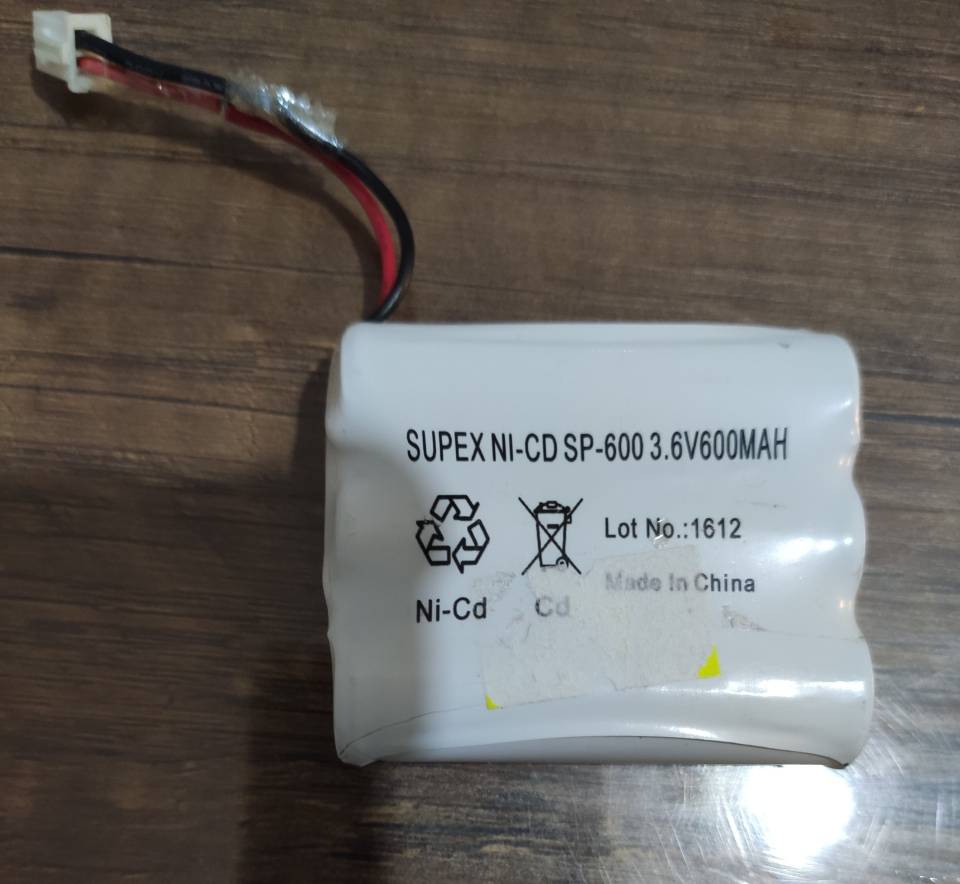

Elimde fotoğraftaki gibi 3.6 NiCD batarya var.
Bunu harici olarak şarj etmek istiyorum.

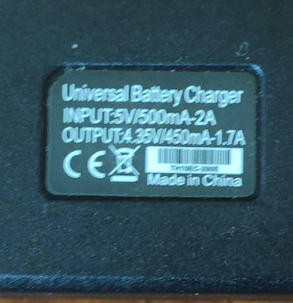

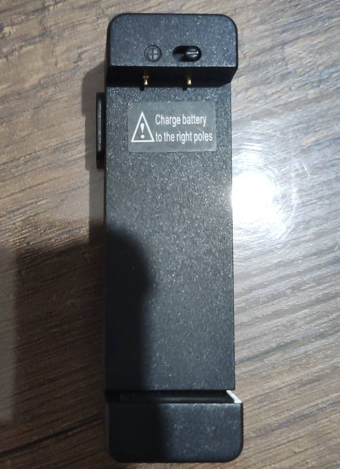

Bir de eskiden cep telefonu bataryası şarj etmek için kullandığım şarj aleti var.
Bu şarj aleti ile Nicd bataryayı yarj edebilir miyim? Kaç volt gerekir, neye dikkat etmeliyim?

Nikel-kadmiyum şajlı pillerinin sağlıklı ve ısınmadan (ömrünü çok kısaltmadan) şarjı, ayni kurşun-asit akülerde uygulanan volt/amper değerleri gibidir. Yani batarya voltajının % 20 fazlası volt ( en az 4.32 volt DC) ve amper * saat kapasitesinin 1/10'u (60 mA kadar) max. amper değeri uygulanmalıdır. Volt değeri 4.32 yerine 5 volt DC olabilir, ancak bu voltajda da bataryadan geçen mA değerinin yine 60 mA'ı geçmemesi gereklidir. Bir avometreyle mA kademesinden cihaz bataryaya seri bağlıyken geçen şarj akımı ölçülerek kontrol edilmelidir.
Elinizdeki üniversal şarj chazının output değeri en az 450 mA olup 600 mA'lik ni-cd batarya şarjı için bu değeri çok fazladır, 5 volt, 60 mA DC akım verebilen başka bir AC/DC adaptörünü bulabilmeniz lazım. Kolay gelsin.
Yada ,
Bu adaptörün çıkışına seri 2 adet 1N4001 ve 60 ma akımı limitlemek için seri direnç kullanarak bu adaptörle de şarj edilebilir.
İki diyot voltajı düşürecek. Seri dirençte akımı 60 ma e limitleyecek. Yaklaşık 10 saatte şarj işlemi tamamlanır daha fazla şarjda tutmayın.
Ni-Cd pillerde sabit akım ile şarj önemlidir.
Bu tür pillerin iç dirençleri fazla olduğundan dolayı sabit akım için de uygulanan gerilimler kendi gerilimlerinden daha fazla olmalıdır.
Özellikle sabit akım kaynağındaki seri direnç de hesaba katıldığında, 3.6V luk nicd pil için en azından 6V ve fazla gerilime ihtiyaç vardır.
Bu tür pillerde uygulanan gerilimin önemi yoktur. Önemli olan pil üzerinden sabit akım akım akıtılmasıdır.
Pillerin doluluk durumuna göre çekeceği akım da azalacağı için akım stabilitesi için pillerin durumuna göre şarj gerilimini daha da artırmak gerekebilecektir.
Aynı pillerden bendeki panasonic ev telefonunda yıllarca kullanmıştım.
Şarj gerilimi 9V idi.
