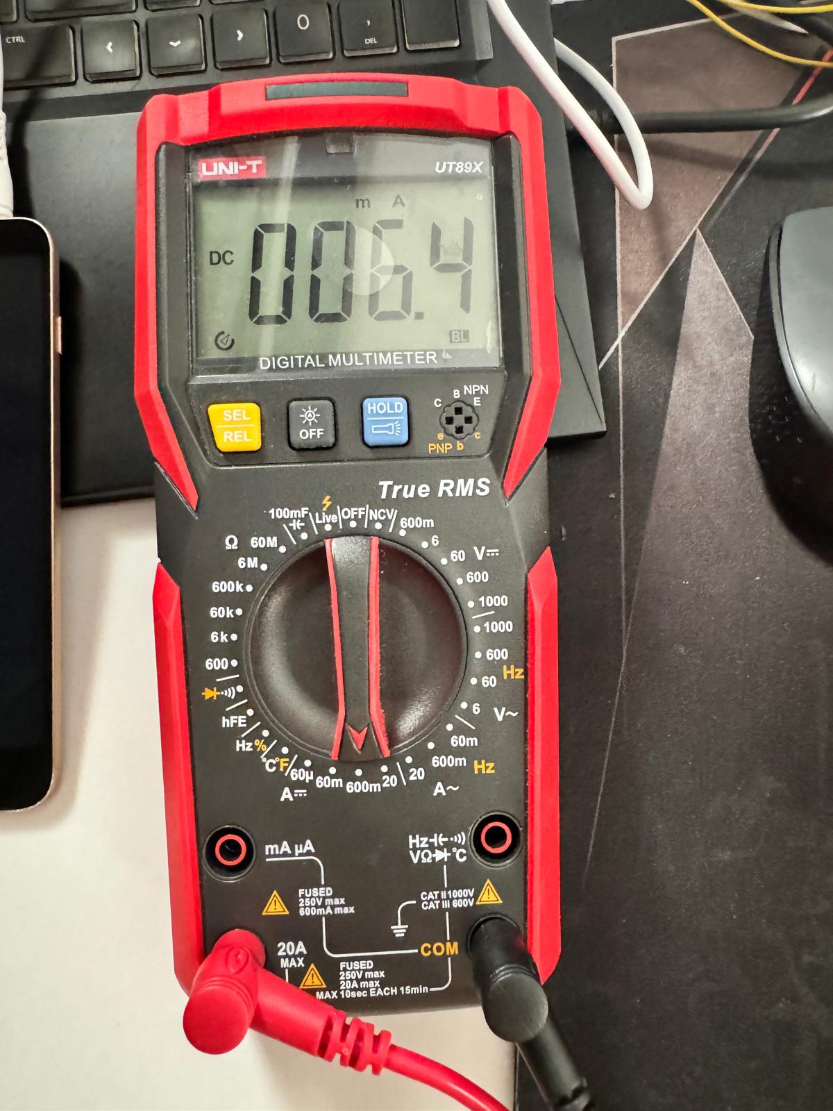

Sorunu çözmek için direnç kullanarak voltajı düşürmek istiyorum.
Ölçü aletini 600m olan kısmına alarak telefonun performans isteyerek çalıştığında çektiği akımı ölçmek istedim.
Elimde 3.8v güç kaynağı olmadığı için 5v vererek test yaptım.
Şarj aletinden gelen - kutupu direk telefona bağladım.
Şarj aletinden gelen + kutupu ölçü aletinin - kutupuna bağladım.
Ölçü aletinin - kutupunu da telefonun + kutupuna bağladım.
Şu şekilde değer görüyorum:
Sorum şu: Cep telefonu şuan kaç amper çekiyor ?
5v vererek elde ettiğim değer doğru mudur ? Yoksa 3,8v vererek mi bu testi yapmalıyım ?
Kullanmam gereken direnç kaç ohm olmalı kaç w olmalı ?
Vereceğiniz değerli bilgiler için şimdiden çok teşekkür ederim.
Bu şekilde "20" kademesinde ölçüm yapmalısınız. Bunun resmini görelim önce.
Direnç olmaz. Siz geçici olarak akım ölçün. Basit bir şema verebiliriz.

Cep telefonu performans modunda kullanırken 5W çekiyor.
Kendi şarj aleti 5V 2A 10W değerine sahip.
LM2596 3A değerine saihp yeterli olur diye düşünüyorum.
LM serisi ile giriş 1.25V ile 2.5V arası gerilim kaybı oluşur. Ancak giriş gerilimi 7V civarı verebilirseniz problemsiz kullanabilirsiniz.
Bir de AMS1117-3.3 TO-220 kılıflı regülatör bulunmakta. 5V giriş gerilimi ile çalışır. Çıkışı 3.3V - 800mA kadar verebilir. Belki küçük bir soğutucu ile halledilebilir. 3.3V telefonu çalıştırmaya yeter.
