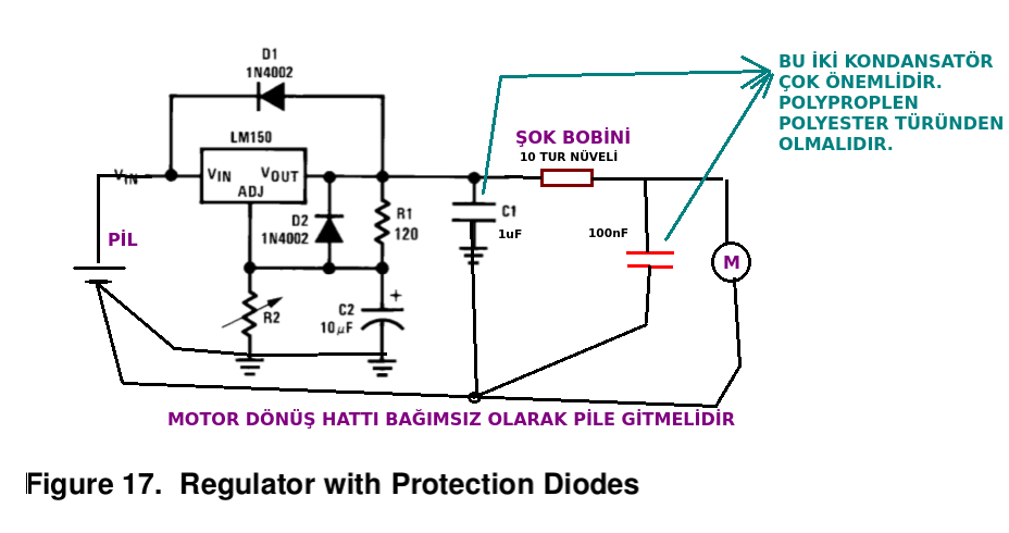

Merhaba, çözüm bulamadığım bir problem ile karşı karşıyayım. Braun marka bir traş makinesi aldım, 140 liraya. Sonradan 10 saatte şarj olup 40dk çalıştığını öğrendim. İçini açtığımda kocaman makinadan bir adet AAA boyutunda ufacık bir 1.2V pil ve motor, düğme ve şarj soketi ile karşılaştım. Şarj aleti 2.4V 75mA veriyor. İçine acilen bir 3.7V lipo koymam lazım.(Pil dolu iken 4.1V oluyor tabi) Motor yüke bindiğinde 2A çekiyor. 3.7V tu nasıl 1.25 - 1.50 civarlarına düşürebilirim? Lm317 dayanmıyor, 3 tane paralel bağladım yine çok ısındı. Elimde 2n3055 yok. Bol bol güç transistörü ve mosfet var. Mosfet denendim ama yeterli voltaj farkı oluşmadı. Çalışmadı yani, 10W direnç denedim yine çok ısındı. Bu işin bir oluru yok mudur? Lütfen yardımcı olun, teşekkürler
LM317 uygun değil.
LM350 kullanılmalıdır.
Ancak motorun parazitik etkilerinden dolayı LM350 de yanabileceği için regüle devresine ilave ekipmanlar konulmak zorunluluğu vardır.
http://www.ti.com/lit/ds/snvs772b/snvs772b.pdf?ts=1588176817704
ŞEMA DİKKATLİCE UYGULANIRSA SORUNSUZ KULLANILABİLİR.

Çok teşekkürler, polyester kondansatörler kaç V olmalı? 63-100V elimde var. C2 de 10V yeterli olur değil mi?
Siz her ne yaparsanız yapın 4.0 volt - 1.5 volt = 2.5 volt bu takacağınız parçada kalacak. Birde 2 amper çekecekseniz 2.5 volt x 2 = 5 watt ısı yayacaksınız. Bu az bi ısı değil. Ya bu ısıyı dağıtacaksınız yada farklı çözümler arayacaksınız. anahtarlama tekniği ile votlajı düşürmek gibi.
Evet biliyorum ama büyük kondansatörlü ve indiktörlü devreyi pil ile beraber makinaya sokamam. Küçük 2 amper kaldıracak anahtarlama devresi öneriniz var mıdır yada devresinde kullanabileceğim transistör önerisi? Daha önce tip31c ile yapmıştım 1 amperden sonra baya ısınmaya başlıyordu.
Normalde herşeyi kendim yaparım ama Lm2596 regülatörlü 3A ayarlanabilir devre buldum, 5TL fiyatı var. Bi deneyeyim olmazsa da 5tl problem değil. Yorumlarda 2 amperde kullananlar varmış ve hiç ısınmadığını iddia ediyorlar. Umarım işe yarar. Cevaplar için teşekkür ederim, sağolun.
