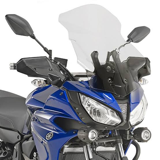

Herkese merhabalar Motosiklet camı üretimi yapıyorum. Kenar kesimi için cnc aldım. 3 boyutlu çizimini yapabiliyorum ancak sadece en dış kenarını kestirmek istiyorum. Nasıl bir yol izlemeliyim yardımcı olursanız çok sevinirim.
Gerçek cammı, akrilik mi?
buna göre değişir
Normalde CAD programı kullanabiliyorsanız sadece kesmek istediğiniz bölgeyi çizeceksiniz o kadar.
Ama benim anladığım kadarı ile sıkıntınız CAD programından CAM programına aktarıp ayarları yapıp CNC ye yüklemek.Bunun için bir CAM programı lazım ki CAD yazılımını CNC'nin anlayacağı dile çevirsin. (G ve M kodu üretmek için)
