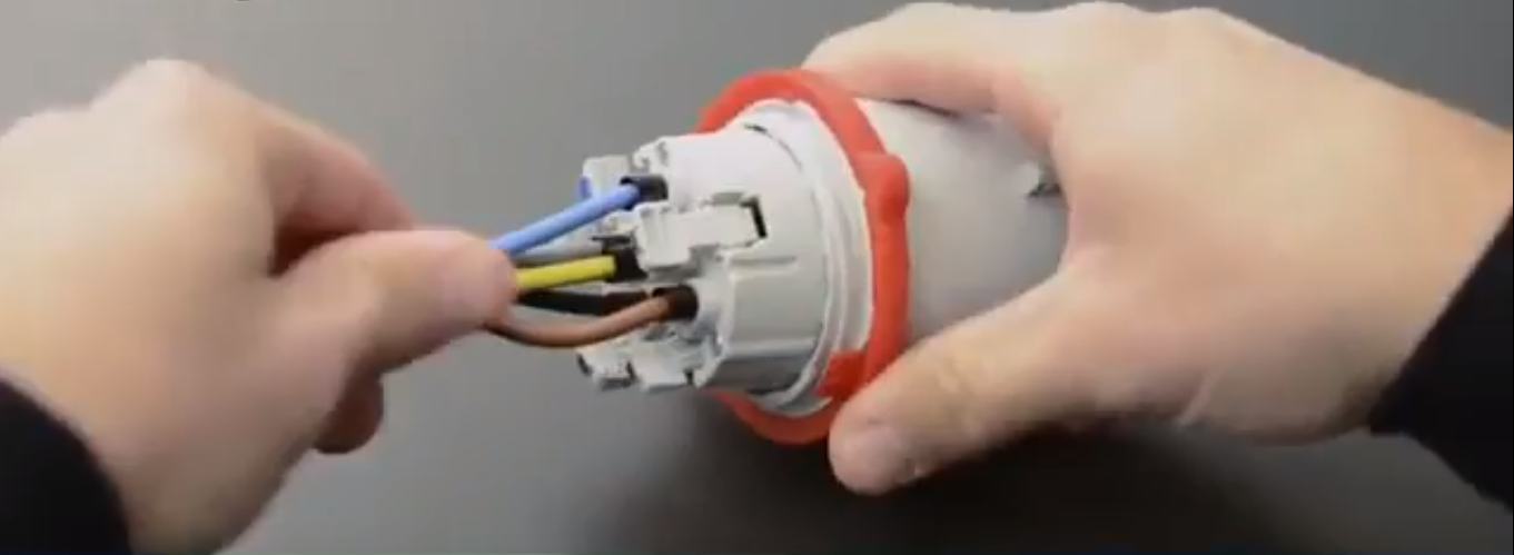

Arkadaşlar öncelikle herkese selamün aleyküm. Bir şey sorcam.
Şimdi 1faz hatlarda (örnek:2x2,5) akım taşıma kapasitesine 21A diyoruz ya eğer bu 3faz olursa (4x2,5 5x2,5) bu sefer 63A mi olacak?
Birde 3fazlı hatlar genelde kaç olur kesit alanı. 4x2,5 mu?
Teşekkürler şimdiden
57334
Örnek vermek gerekirse bunların kesit alanı nedir?

Aleykümselam. 3 fazlı sistemlerde belirtilen akim değeri her faz kablosu için geçerlidir. Faz akımlarının toplamı hiç bir şey ifade etmez. Kataloglarda kablolarin akim taşıma kapasitelerine baksaydınız bunu görürdünüz.
3 fazlı hatlarda kesit genelde ne olur diye sormuşsunuz kesiti belirleyen 2 ana faktör vardır biri akim değeri diğeri gerilim düşümü. 3 fazda Kaç damar kablo yada fiş tipi kullanılır diye sorarsanız 2 tip kullanılır
1) 3P+E
2) 3P+N+E
Bunların da en çok kullanilanlari 16A, 25A ve 32A dir.
Fotoğraftan fal bakar gibi kesit tahmininde bulunmak doğru değidir bu işin genelliklesi olmaz hesabı kitabı olur.
