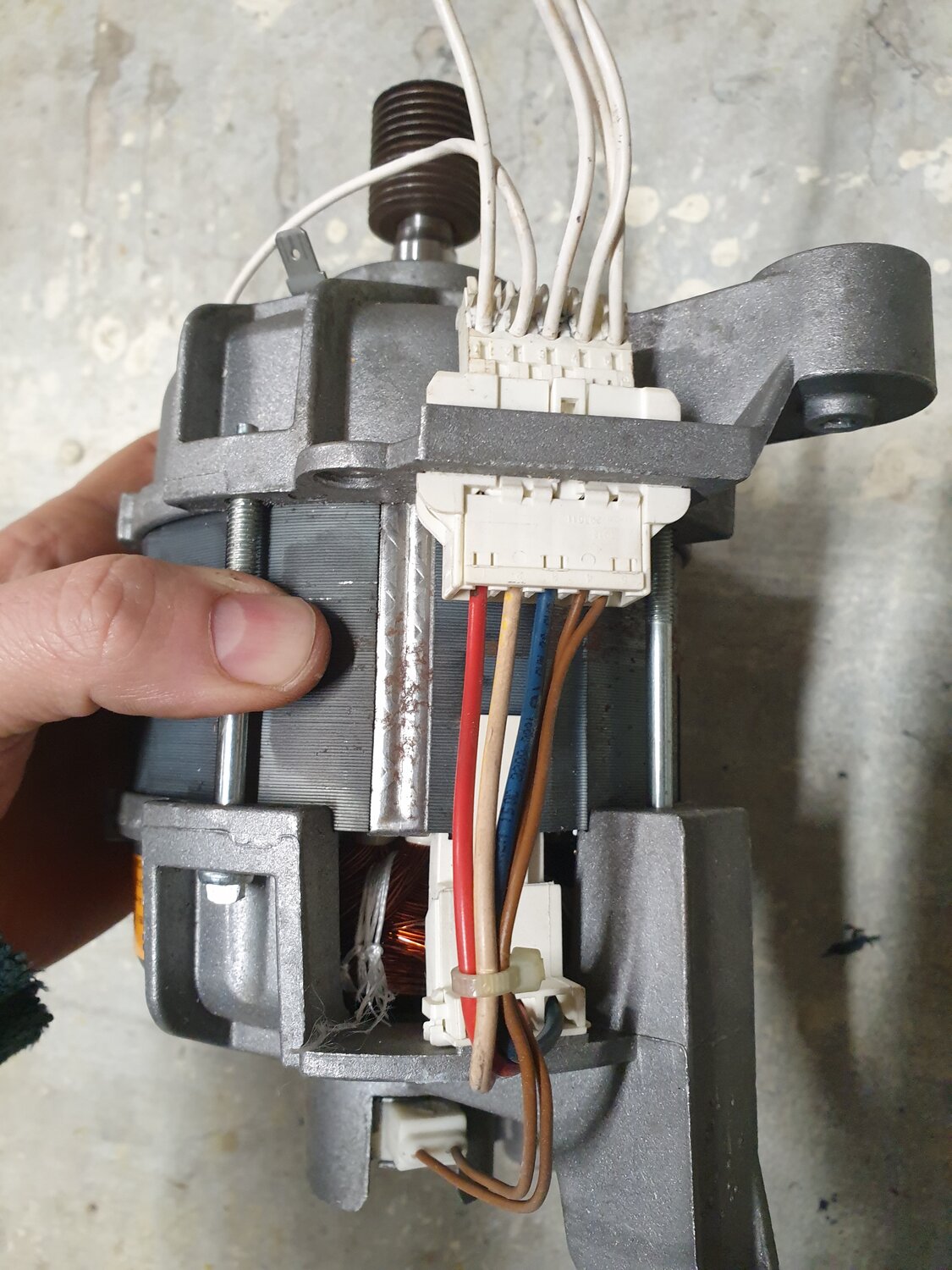

Merhaba
Proje yapmak için bu pırıl pırıl motoru buldum fakat nasil çalıştırılabilir bilmiyorum.
Temel arduino bilgim var. Yardımcı olabilirseniz çok sevinirim.

Üstad merhaba,
güçlü bir fan motorum var. bobinleri hasarlı ve sesli çalışıyordu. onu değiştirmek istiyorum.
bu motoru aldım artık bir yol bulmam lazım çalıştırmak için. Gerekirse içini açıp bobinlerini değiştirebilirim.
bir yol önerirseniz çok sevinirim
saygılar
Uğur Bey Merhaba,
bu motoru çalıştırmak zorundayım. Yol gösterebilir misiniz acaba nasıl dönebilir?
Bununla araba yapmayı deniyor videodaki arkadaş. Kendi sürücü kartı yapmış. Devresini açıklamalarda vermiş uğraşmak istemezseniz çinden de getirtebilirsiniz.
şimdi buradan hangi uçları bulmanız gerektiğini ve hangi uçları bağlayacağınızı uzaktan tarif edemem, Sayın paskomya'nın dediği gibi normalde sürücü olmadan çalışmaz, fakat youtube de bu tip motorların sürücüsüz nasıl çalıştırılacağı ile ilgili bir çok video var, <çamaşır makinesi motorunu dışardan elektrik vererek çalıştırma> diye aratın çıkar, yalnız önemli ve çok dikkat etmeniz gereken bir konu var bu tip motorlar çok yüksek devirli motorlardır milinde bir yük olmadan yani boşta çalıştırılmaz devir gitgide artarak endüvideki sargılar merkez kaç kuvveti nedeniyle yerinden fırlar sonuçta çok büyük bir patlama olur, dikkat

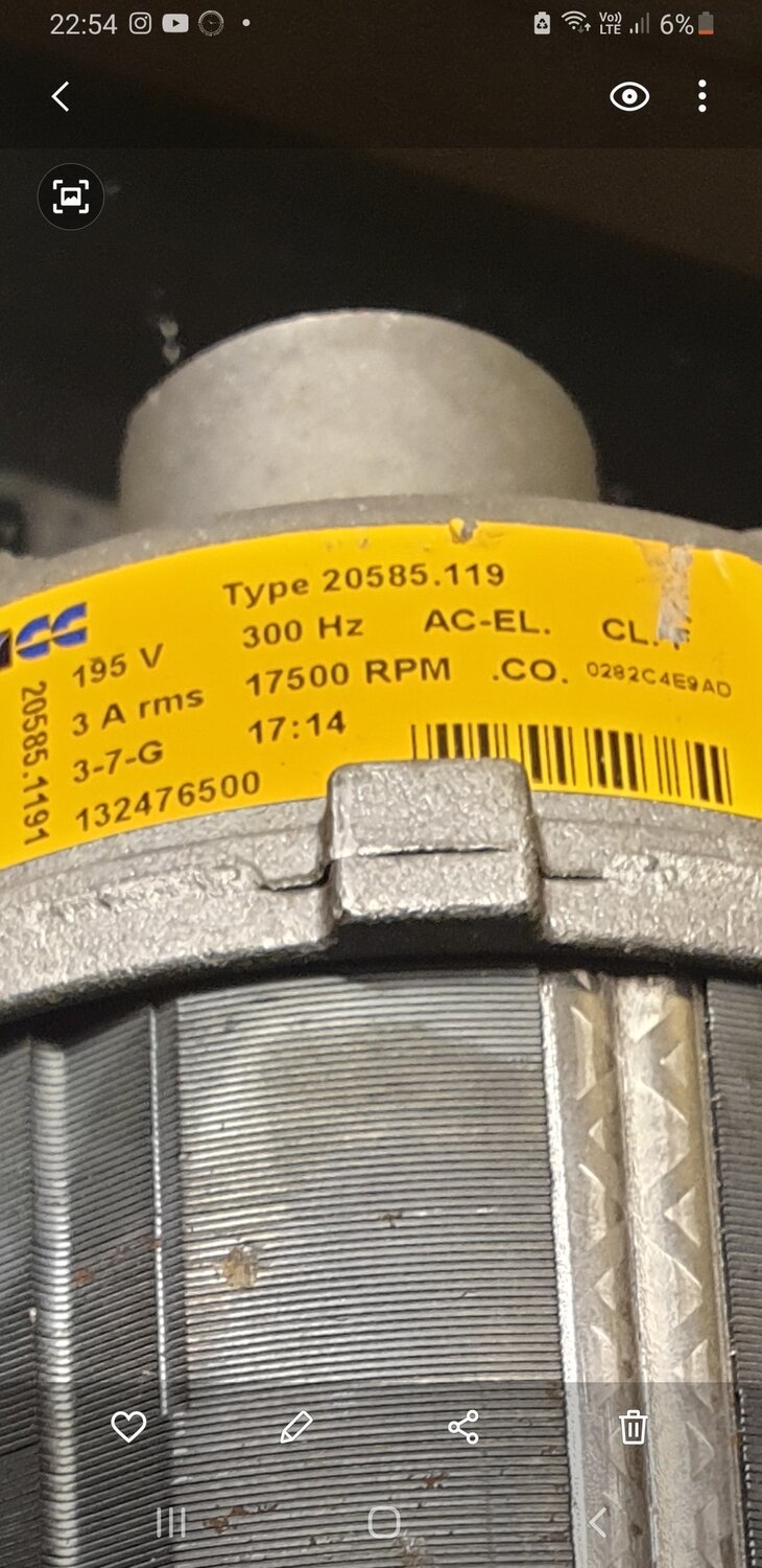

195 volt yazıyor 300 Hz yazıyor yani benim için elektrik verip çalıştırmak pek mantıklı değil, bir bilene sormak lazım, yanlış voltaj veya faz sizi üzebilir
Projenize uygun cihazlar kullanırsanız daha iyi olacaktır .
