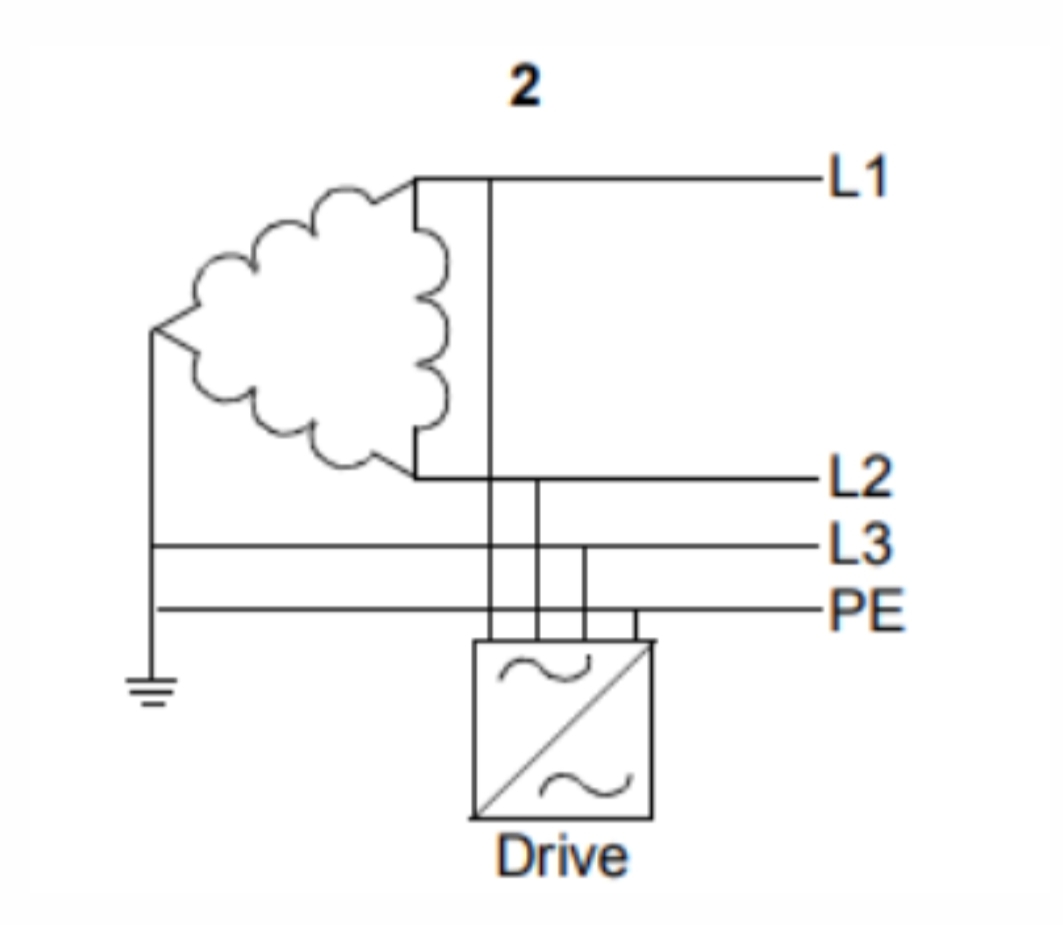

Selamlar , Tayvan'da şöyle bir durum var ,
L1-L2 : 230 V
L1-L3 : 230 V
L2-L3 : 230 V Buraya kadar tamam.
L1- GND : 230 V
L2 - GND :230 V
L3 - GND : 0 V
Buraya anlam veremedim. Faz toprak arası 220 / 1,73 olması gerekiyor ve faz 3 ten topraga gerilim yok.. Sürücüler de hata vermiyor. Pens te okuyor.
Bilen var mı ?

Başlık Peru, içerik Tayvan. Her ikisi de faz faz arası 230V görünüyor. Muhtemelen nötr kullanılmıyor, 115+115V şeklinde şebekeleri. L3-topraklama arası neden 0 bilemedim, görerek değerlendirmek lazım.
Durum üzerinde çok düşünmeden yorum yapıyorum ama aklıma doğrudan aşağıdaki gibi bir bağlantı şekli geldi.
Yeni öğrendiğim bir topraklama.Adı,köşede topraklama imiş.ABB B tip kaçak akımlarda böyle bir bağlantı şeklinden bahse
diliyordu.
    63.7 KB · Görüntüleme: 182
Bende doğruluğundan emin olmamakla birlikte, topraklanmış olan köşedeki kablonun rengi beyazsa 240V luk sistem, gri ise 480V luk bir sistem şeklinde bir bilgi edindim ama dediğim gibi doğruluğundan emin değilim.​
