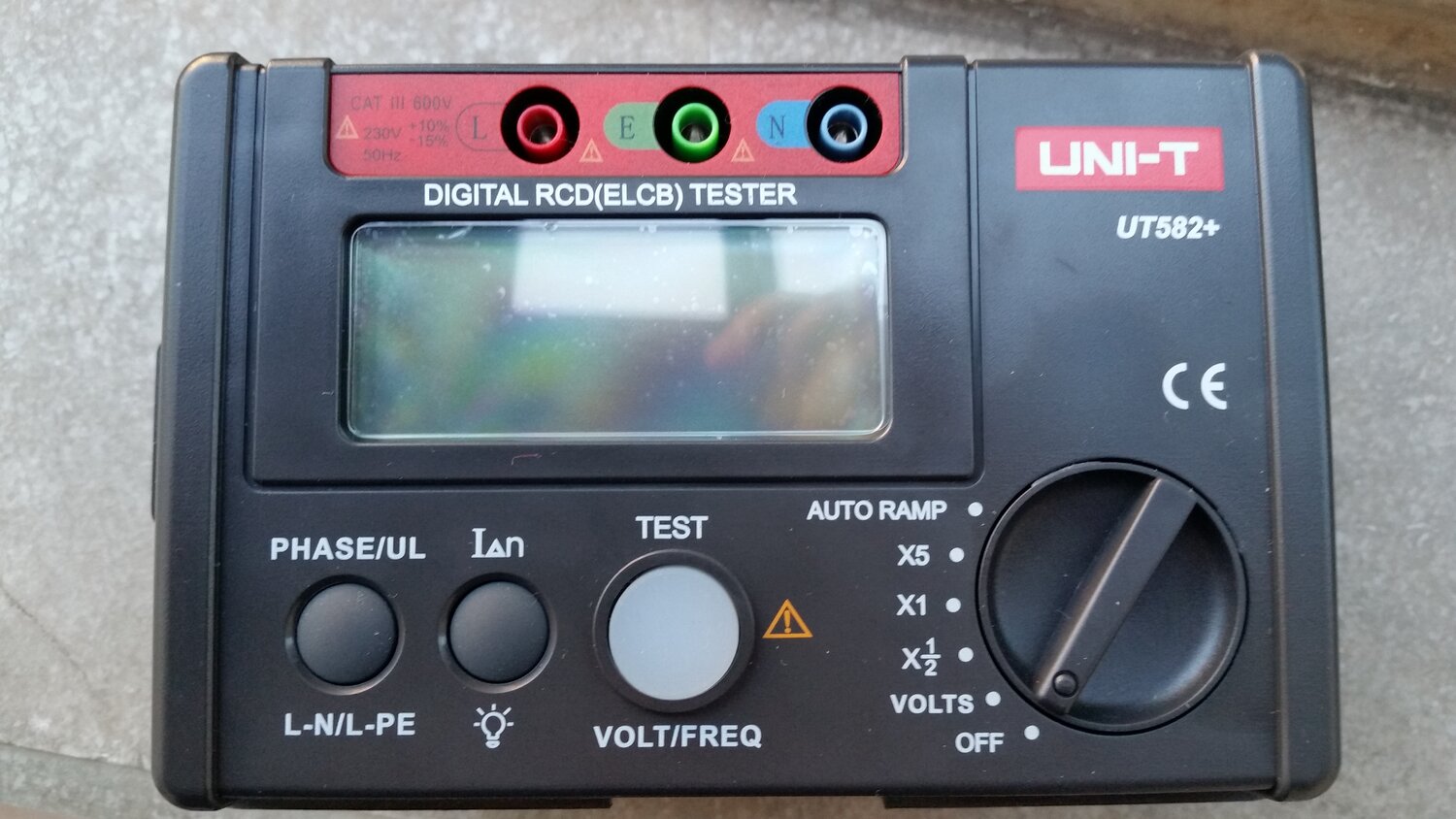

3 kutuplu ya da 4 kutuplu TMŞ leri, K.A.K.R. test ölçüm cihazı ile test edebilir miyiz? yoksa kaçak akım modüllü ya da toroid bağlı olması mı lazım?​
Kutup sayısı, TMŞ, K.A.K.R ile ne alaka ne yapmak istediğini tam olarak aciklasana
panoda bulunan 125a tmş ni , kakr test cihazına bağlayarak , yani tmş nin çıkışında, 3 problu test cihazının faz prob ucunu, tmş nin çıkış fazlarından birine, nötr prob ucunu panodaki nötr barasına, toprak probunun ucunu da, panodaki toprak barasına temas ettirip, sanki kakr açma testi yapar gibi 125a tmş yi, açtırmak istiyorum. bu testte, 125a tmş sanki bi kakr gibi açar mı?
ya da illa tmş ye; toroid yada kakr modülünün takılı mı olması lazım?
Termik manyetik şalterin çıkışını nötr yada toprağa temas ettirecek olursan w otomat gibi açar. Tmş genelde motor devrelerinde kullanılır. Ve eskiden kontaktörün çıkışına takılan termik görevini aynı zamanda artık tmş görmüş olur.soyledigin mantıkta çalışacağını sanmiyorum
ama üzerinde kaçak akım modülü olan ve toroidli tmş ler açıyor. toroid ve kaçak akım modülü takılı olmayan tmş ler açar mı onu öğrenmek istiyorum.
Söylediğin TMŞ'yi açtırmak için toroid röle ve akım trafosu ve açtırma bobini kullanman lazım. Eğer 125 amperlik kaçak akım rölesini TMŞ den sonra bağlarsan zaten istediğin işlemi kaçak akım rölesi yapar. Piyasada 4 kutuplu 125 amper kaçak akım röleleri mevcut zaten. Yok ben illa TMŞ yi açtırmak istiyorum diyorsan toroid sistem kurman gerekir.
Kaçak akım ünitesi olmayan şalterin,ka-
çak akım testi olmaz.
teşekkür ederim.
kaçak akım test cihazları kaçak akımları test eder amacı bir devrede faz veya nötr den toprağa kaçak olduğunda kaç amper de ve kaç mili saniye de açıyor diye anlamak için kullanılır kaçak akım test cihazlarının sigorta test özelliği olması lazım ki tmş veya kompak şalteri test etsin sizin istediğinizle kaçak akım test cihazının özellikleri farklı
