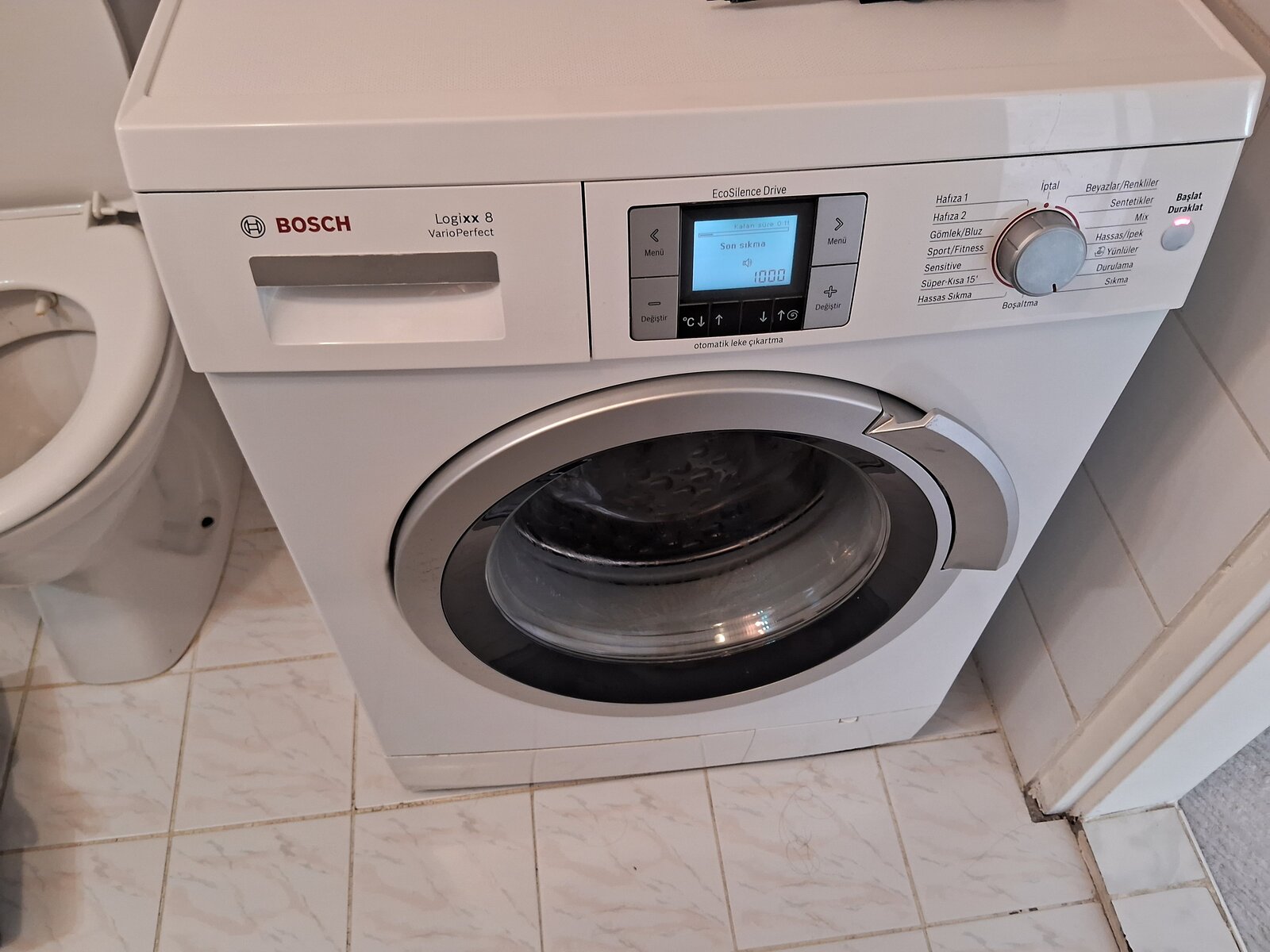

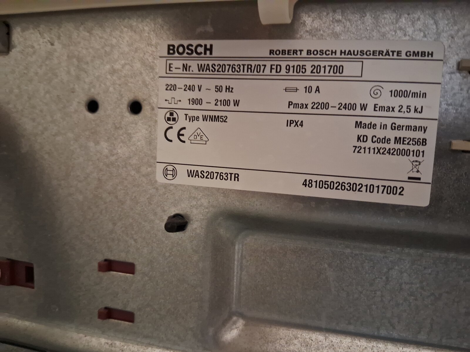

Arkadaşlar merhaba , makine sıkma programında 15dk lık sıkma ya kurunca 11.dk dan hemen 4.dk ya düşüyor ve çamaşırlar iyi sıkılmamış şekilde çıkıyor.bu tür arıza ile karşılaştınız mı?

Suyunu tamamen boşaltıyor 1000 devire çıkıp l hemen duruyor uzun sıkma yapmadan erken bitiriyor
Hocam biz motoru söküp dışarıda çalıştırıyoruz. Bu motorlar içerisinde silindirik mıknatıs var. İçerisine su kaçıyor. Sağlam gözüküyor ancak sesinden ve pervane dönüşünden anlıyoruz. Su tekrar makineye doluyor olabilir. Yani kızıl ötesi görüşümüz olsa anlarız sorunu.
Haricen yukarıdaki ustamın dediği gibi elektronik kart sorunu da olabilir. Süre uzaması rezistan kaynaklı olabilir ancak sizin sıkma aşamasında olması direkt motoru akla getiriyor.
Bulaşık makinesi motoru ile aynı motorlar.
kontrolünü yapacağım ustam.çok teşekkür ederim
