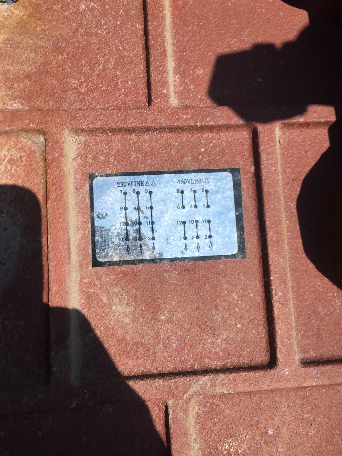

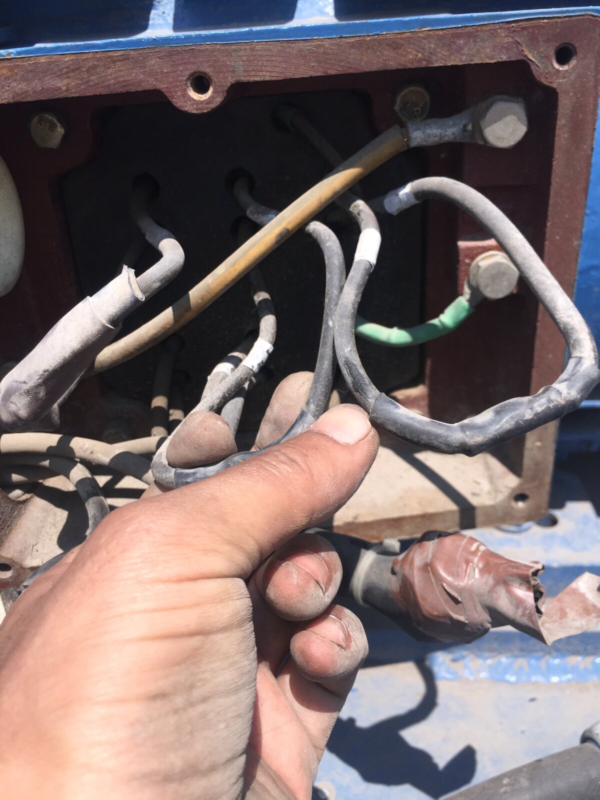

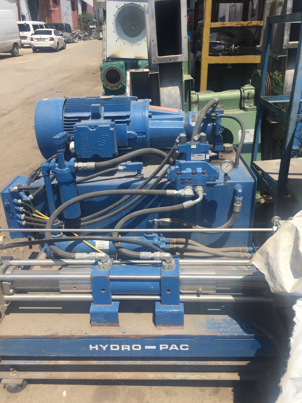

Merhaba, 380 volt asenkron ile 460 volt asenkron motor arasında ne fark vardır. abd malı bir
50HZ / 30 KW harici bilgi yok, birde görseldeki bağlantı şeması
9 kablo çıkıyor

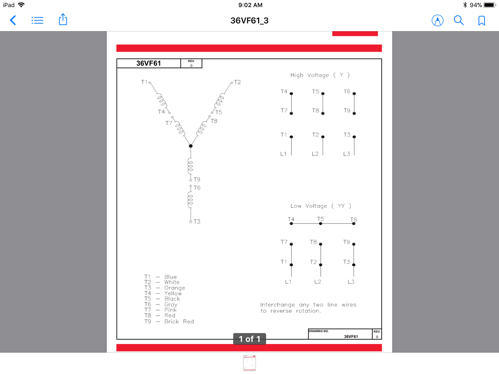

Enerji besleme uclari ( 1 2 3 ) her durumda aynı olduğu için onları kablo olarak vermemişler. Diğerlerini kombinasyonla değiştirerek iki farklı gerilimle motor beslenebiliyor . Ama türkiye de ne fazlar arası 220 , ne de fazlar arası 460 gerilim var . Bir fazlı sürücülerde 220 volt fazlar arası var ama oda düşük güçlerde. Fazlar arası 380 versen tork ve güç kaybı olur . Akıl kârı değil.
her iki gerilimde de (230/460V) frekans 50hz mi?
evet hocam 50hz, 5-6 saniyeliğine üçgen 380 verdim atomun da dediği gibi yüke binince bayıldı, enerjiyi kestim.
Makine hoşuma girmişti, almadım

sayın @ktk_28, bu motorun 30kw'lık sürücüyle 230V konfigurasyonda çalıştıralabileceğini tahmin ediyorum. 460V konfigurasyonda da çalıştırılabilir mi acaba? aslında her iki gerilimdeki düşüncelerinizi merak ediyorum.
Soft starter da , frekans konvertörü de ortada olmayan birseyi motora veremez . Ancak olanı kontrol eder . Bu noktada bana görede gerisi hikaye bu işin .
