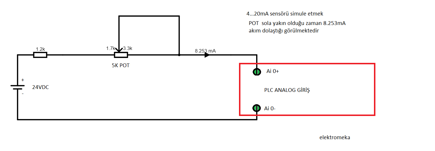

4...20 mA çıkış veren basınç transmitter VS. çıkarıp yerine potansiyometre ile 4-20mA simule etmek isteyenler için şema ektedir. Bu devrede pot ile min 4mA max 20mA dolaşır. 20mA çok yaklaşmasın diyorsanız 1K2 yerine 1K5 koyun.

Bu tür girişleri manuel dışarıdan force etme ( ya da kandırma desek belki daha doğru ) durumunu sistemi çok iyi bilen birisinin geçici olarak yapması gerekir . Bir sensör hiçbir zaman bir sistemde boşuna çalışmaz .
Çalışan sistemden transmitter söküp kalıcı olarak force etmek yanlış olur haklısınız. Uyarı için teşekkürler.
Bendeki amaç analog girişi ve sistemin çıktısını test etmek.
24V 10A güç kaynağını kullanarak bu işi yaptım. Aslında 9V pil ile yapsam daha iyi olurdu.
Kendime testlerde kullanmak için daha profesyonel devre hazırlanabilir. Akım sınırlama gibi. Liseden kalma bilgilerle yaptım. Devrede İnşallah teknik olarak sorun yoktur.

9 veya 12 volt ile çalıştırmak istesek devre elmanlarında değişiklik oluyor mu?
