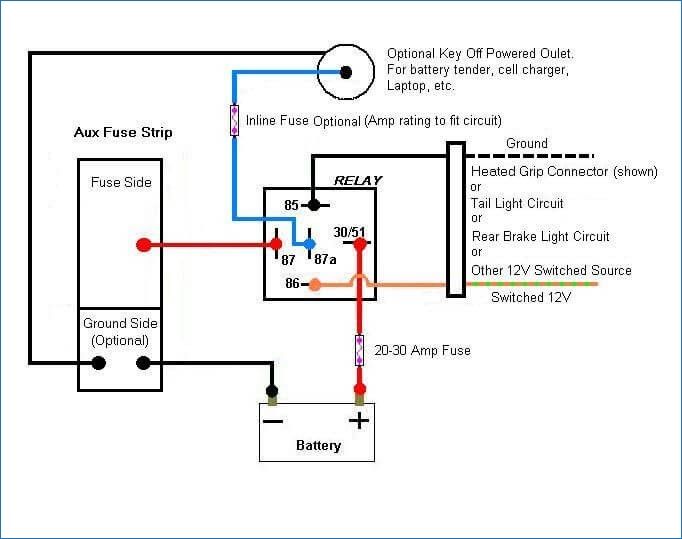

Merhaba Arkadaşlar,
Araç içerisinde kullanılan 4 Bacaklı ve 5 Bacaklı rölelerin kullanım amacı olarak farkı nedir?
Yani 4 Bacaklı röle varken 5 Bacaklı kullanılmasının nedenini tam olarak anlayamadım. Otomotiv'deki kullanımından örnek vererek açıklayabilirseniz çok memnun olurum.

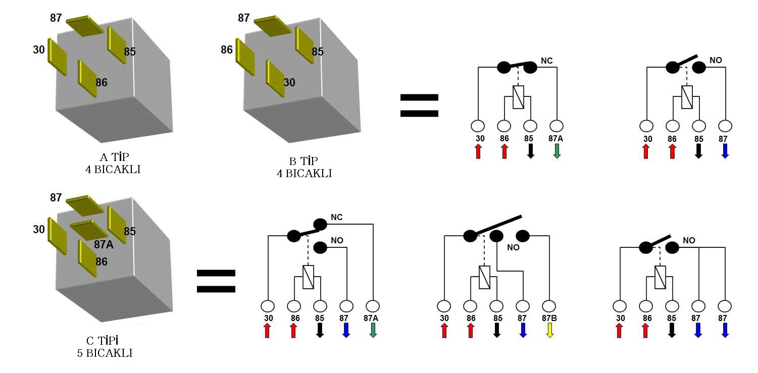

İki uç her zaman bobindir . 4 uçlu da diğer 2 uç tek no kontaktör . 5 üçlü da diğer 3 üç ise ortak uclu no ve nc kontaktır.
Cevabınız için teşekkür ederim, asıl sormak isteğim otomotiv'deki kullanımlarından örnek var mı? İkisinin de farkını net görebileceğim örnek olursa durumu daha iyi anlarım

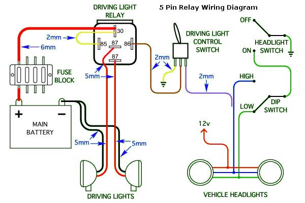

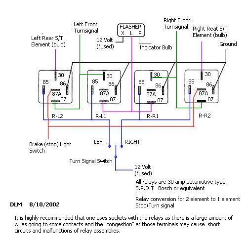

Teşekkürler fakat dediğim gibi amacım kullanım alanlarına dair bir bilgi almak ve farklı ona göre görmek. Çünkü 4 Bacaklı varken 5 bacaklıya neden ihtiyaç duyulduğunu tam anlayamadım. Örneğin silecek kolunun çalışması için 4 Bacaklı röle kullanılabilir ama 5 Bacaklı da kullanılabilir. Neden 5 bacaklıya bu durumda ihtiyaç duyuluyor onu anlayamadım. Araç içinden bir örnekle açıklayabilirseniz memnun olurum.

Tasarımcının biz ne amaçla bağladığını bilemeyiz ki . Gidip ona sormak lazım. Ha boşta bir yere bağlı değilse kontağın biri o zaman malzeme israfı deriz .

Bu şema yardımcı olabilir
Kolay gelsin
1. ve 4. Röleler 5 pinli olmak zorunda
