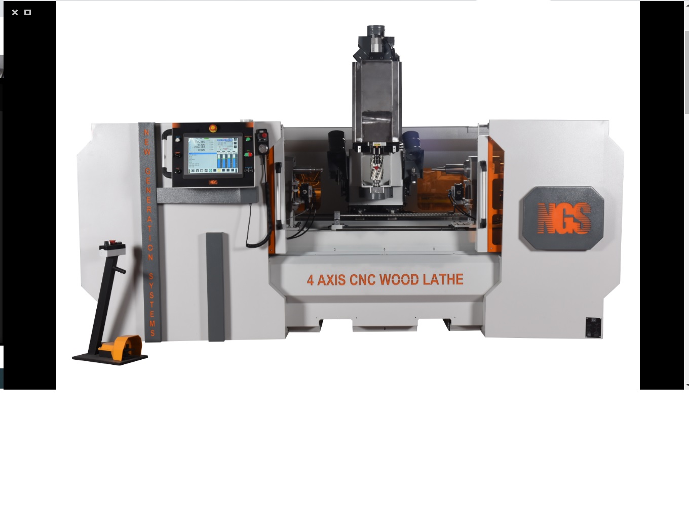

Hayırlı Akşamlar hocalarım. İkinci el 4 eksen cnc ahşap torna satın aldık. Almadan önce makinenin dongle'ı var mı diye sorduğumda var dediler. Bende makinenin dongle hariç parasını verdim. Daha sonra makineyi aldığım kişiler firma ile sorun yaşadılar ve dongle'ı alamadılar. Şuan makine Pegasus Cad Cam programı ile çalışıyor. Bende ufak tefek işlerde oturup kendim kodları yazarak hallediyorum fakat, bazı işlerde beni yoruyor. Bu pegasus cad cam biraz pahalı program. Ben bu programı satın almadan veya daha basit bir yolla kod üretebilecek bir programı nereden temin edebilirim? İlla bu program şart mıdır?
    136.5 KB · Görüntüleme: 156
Dongle alamadığınız programın adı nedir?
Fiyatlar çeşitli, ancak bir programı aldıktan sonra, kapasitesinde eksiklikler görürseniz sonrası çok zor oluyor, onun için acele etmeden seçim yapın. Bazı örnekler veriyprum, inceleyin:
1. BobCAD-CAM lathe
2. CAM Works. (Hawk Ridge Systems) ...
3. Mastercam Lathe (Cimquest Inc.) ...
4. Fusion 360 lathe (Autodesk) ...
Fiyatlar çeşitli, ancak bir programı aldıktan sonra, kapasitesnde eksiklikler görürseniz sonrası çok zor oluyor, onun için acele etmeden seçim yapın. Bazı örnekler veriyprum, inceleyin:
1. BobCAD-CAM lathe
Pegasus CAD cam wood lathe diye bir program. Bunları inceleyin hocam.
Şu anda, dongle olmadan CAM kısmını kullanabiliyormusunuz.? Yani 4 eksen g-kod çalıştırabiliyormusunuz.? Veya limitli bir çalışma mı var?
Aynı soru CAD için, (bir çizim yapabiliyormusunuz?) Limit?
Dongle için ödemeniz gereken rakam?
Dongle olmadan not defterini açıp eski çizimlerden örnek alip ölçülerini değiştirerek çizim yapıyorum, sonra makinenin USB den yükleme yapıp çalıştırıyorum, herhangi bir program kullanmıyorum şuanda. Program ücreti 2000 Euro+KDV civarında.
Yani G-Kod çalıştırabiliyorsunuz, çok basit, kısa bir kodu ekleyin.
Bu makineye ait Post Processor varmı? (Bu kavrama yabancı iseniz yazın)

Yami G-Kod çalıştırabiliyorsunuz, çok basit, kısa bir kodu ekleyin.
Evet G kodları ile çalıştirabiliyorum
