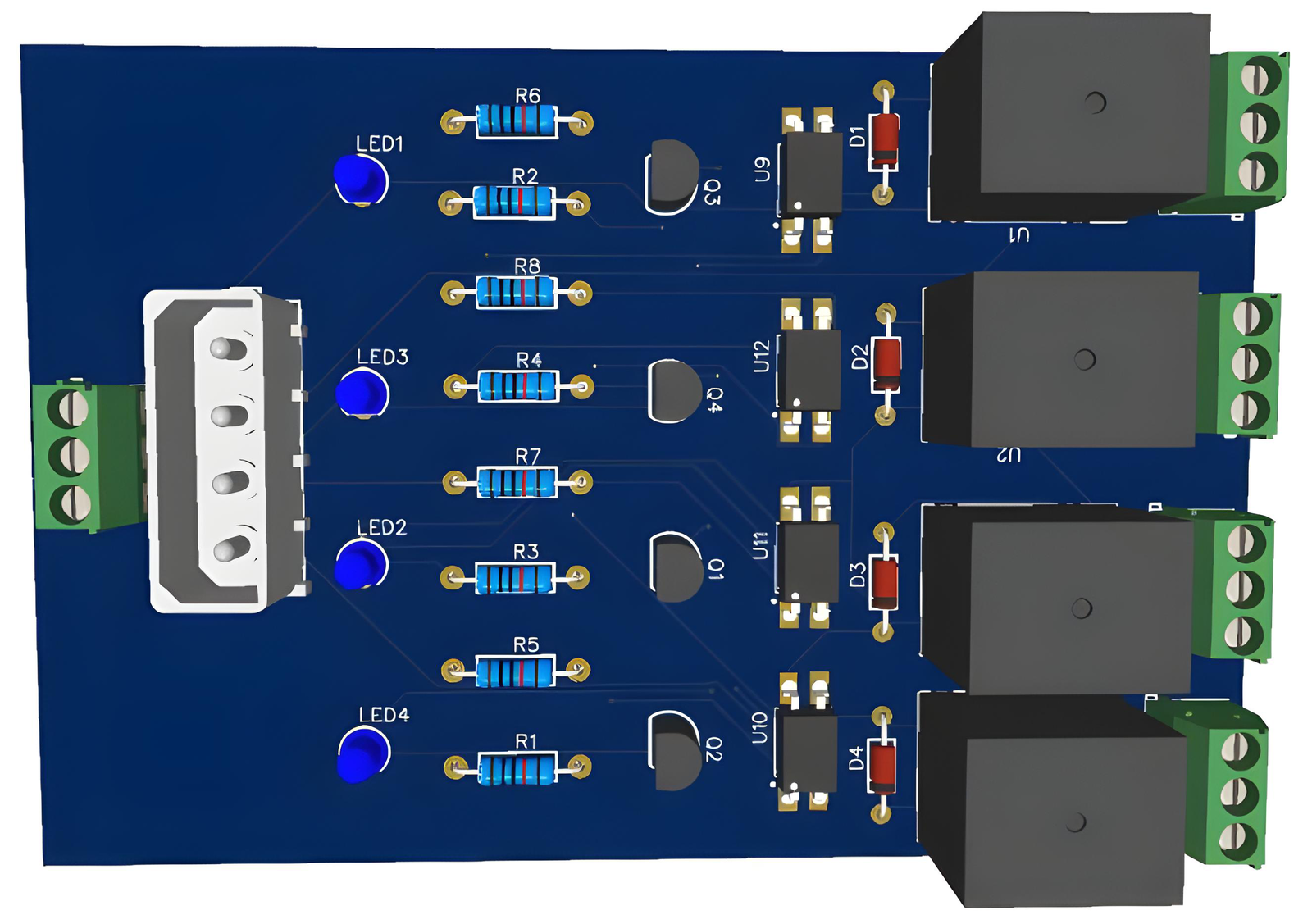

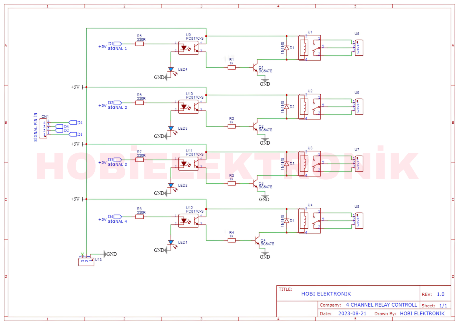

GND ler birleştikten sonra opto kullanmanın
bir anlamı yok. Optonun iki tarafında ayrı
besleme olmalı.
İzolasyon sağlamıyor bu devre...
besleme olmalı.
Baskı olarak tasarladım bir sorun görmedim ama tam olarak nasıl bir devre kurmam gerekli. Bilgi eksikliğimden dolayı soruyorum.
Opto gnd lerini farklı yapın. Röleleri 12V
seçin. MCU beslemesi ile röle beslemeleri
karışmasın.
