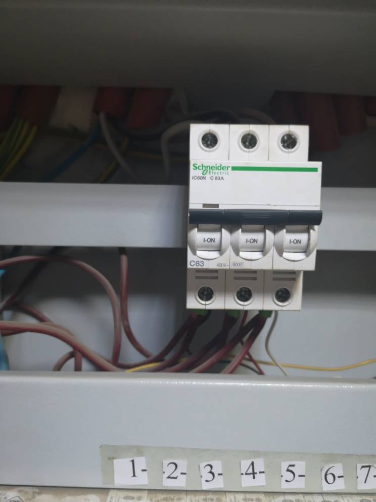

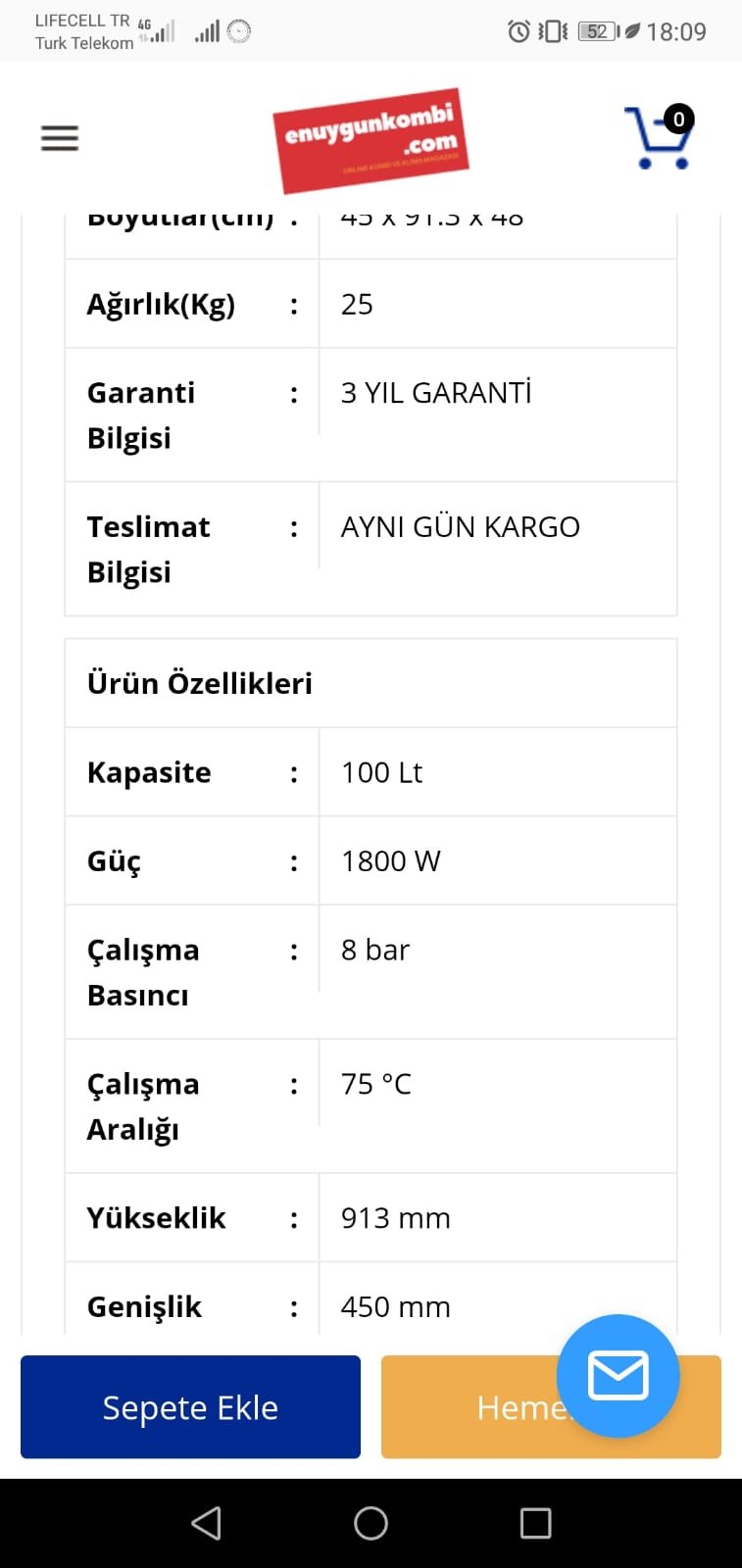

4 tane termosifon bağlıyacağız 1800 wat en yakında 63 A sigorta var oradan alsak kurtarır mı neler kullanmalıyım
Resimden kablo kesiti Seçilemiyor hesapta 4 Luk kablo hesaplamistik.Resimdeki sigorta bağlı olan kablo 4 luk ise bağlantı alabilirsin yoksa farklı noktadan alman lazım
