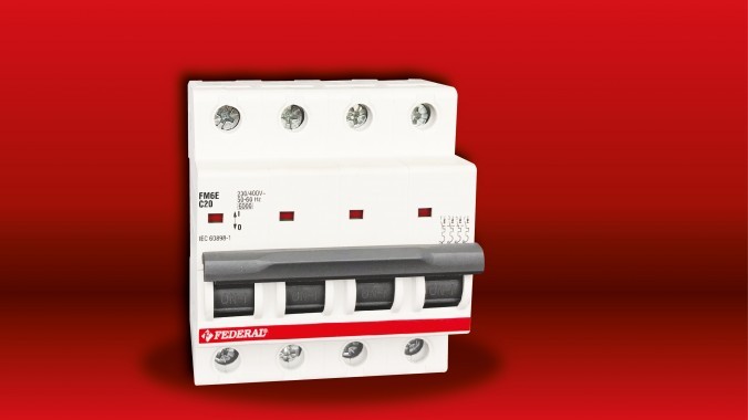

Otomatik Sigorta Nedir?
Otomatik sigortalar ya da diğer adıyla minyatür devre kesiciler, elektrik tesisatını ve sistemi aşırı akım ve kısa devrelere karşı korumak amacıyla tasarlanmış koruma ve anahtarlama devre elemanlarıdır. Devreden geçen akım, sigortaların nominal (beyan edilen) akımlarının belirli bir seviye üstüne çıkması durumunda ya da devrede bir kısa devre meydana gelmesi durumunda otomatik sigortalar elektrik bağlantısını keserek kendinden sonraki sistemi korumaya almaktadır.
Otomatik Sigortanın Özellikleri Nedir?
Bir otomatik sigortanın iç mekanizmasına ait ana parçalar Şekil-1’de gösterilmiştir. Akım giriş terminalinden uygulanır. Daha sonrasında akım, giriş terminalinden örgü bağlantıyla bimetal denilen yapıya aktarılır. Bimetalden yine örgü bağlantı vasıtasıyla manyetik bobine, bobinden örgü bağlantıyla hareketli kontağa, hareketli kontak ile sabit kontağın birbirine temas etmesi sonucunda sabit kontak üzerinden çıkış terminaline aktarılır. Kısaca bir otomatik sigorta içinde akım bu yolu izlemektedir. Akım, sigorta içinde bu yolu izlerken termik ve manyetik koruma düzenekleri vasıtasıyla denetlenmektedir. Termik koruma (aşırı akım koruması) bimetal üzerinden, manyetik koruma (kısa devre koruması) ise bobin üzerinden gerçekleştirilir.
Bimetal denilen yapı, uzama katsayıları birbirinden farklı metallerin birleştirilmesiyle oluşmaktadır. Bu yapı üzerinden, sigortanın nominal akımından belirli bir kat üstünde akım geçmeye başlamasıyla bimetal ısınmaya başlamaktadır. Isınan bimetalde uzama katsayısı büyük olan metal, uzama katsayısı küçük olan metale doğru genleşerek kıvrım yapar ve parantez “ ( “ şeklini alır. Bimetalin form değiştirmesiyle mekanik olarak açtırma düzeneği tetiklenir ve sigorta devreyi açar. Bimetal üzerinden yapılan bu korumaya termik koruma denir. Termik koruma, elektrik devresinden sigortanın nominal akımının belirli bir kat üstünde akım geçmesiyle gerçekleşir.
Elektrik devrelerinde yüksek akımlı bir kısa devre meydana gelmesi durumunda, otomatik sigortaların manyetik koruma düzeneği tarafından elektrik tesisatı korunur. Sigorta iç mekanizmasında akım, bimetal yapıdan sonra örgü bağlantıyla manyetik bobin üzerinden geçmektedir. Devrede kısa devre oluşmasıyla bu yüksek akım sigorta içinde bobin üzerinden de geçmektedir. Kısa devre akımı, bobini manyetik alan olarak yükleyecek seviyeye ulaştığında bobinin nüvesinin içinde bulunan mil mıknatıslanmayla çekilir. Mil hareketiyle, açtırma düzeneği mekanik olarak tetiklenir ve hareketli kontak sabit kontaktan ayrılır. Böylece sigorta açık pozisyona geçer ve devrenin enerjisi kesilir. Manyetik koruma düzeneği, sigortanın nominal (beyan edilen) akımın 3, 5, 10 katlarında devreye girerek koruma sağlamaktadır.
Otomatik sigortalarda termik ve manyetik koruma olmak üzere iki noktadan açtırma sağlanmaktadır. Sigortanın açtırma düzeneği, aşırı akımlarda bimetal tarafından, kısa devre akımlarında ise bobin içinde yer alan mil tarafından tetiklenmektedir.
Sigorta iç mekanizmasında devre kesim esnasında çıkan arkın en kısa sürede sönümlenmesi için ark seperatörleri yer almaktadır. Ark seperatörü, hareketli kontağın çalışma alanı içinde yer alır. Kesim esnasında hareketli ve sabit kontak arasında oluşan ark, seperatör üzerinde bulunan sıralı dizilmiş metal levhalar tarafından manyetik alan yoluyla uzatılarak sönümlenir.
