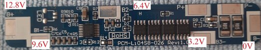

Solar sistemimde kullanmak üzere 6P4S batarya grubu için;
Türkiye'deki bir satıcıdan aldığım 4S LiFePO4 BMS'yi hanüz bağlayamadım. Satıcıya sorduğumda
0V - B-
3.2V B3-
6.4V B2-
9.6V B1-
12.8V B+
şeklinde bağlamamı söyledi.
Maks akım 8A. Eğer 8A'i geçersem devre yanar mı? yoksa 8A'e kadar kullanır mı? yoksa kendini kapatır mı?
Bilgisi olan biri yardımcı olabilir mi?

merhaba, BMS output akımı 8 amper ise ve siz 8 amperden fazla yük çekerseniz cihaz kendini kapatır ve aküden enerji alamazsınız. aşırı yüklenmelerde ise kartın yanma ihtimali olur.
