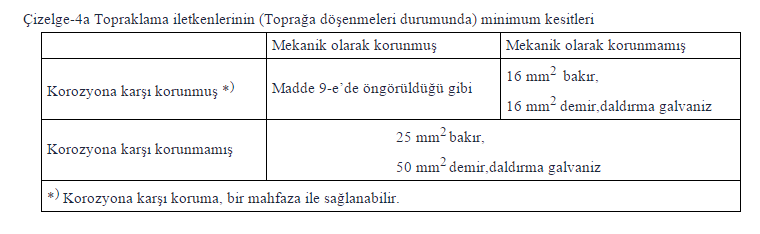

yol aydınlatma uygulaması yapıyoruz ve gelen proje üzerinde kablo olarak 4X16mm2NYFGBY/50mm2Cu yazmışlar. 16mm²'lik beslemeye 50mm² bakır ne için çekilir.
o zaman 50'lik bakırın 4x16 kablo ile pek alakası yok. yanlış mı anlıyorum. oraya besleme için başka bir kablo da çeksek yine topraklama kesiti aynı olacaktı.
alakası var. yol aydınlatmasında kullanılan direklerin topraklaması 50mm2 çıplak bakır tel ile sağlanıyor. kesit değişmez.
teşekkürler cevabınız için. peki bunun bir hesabı veya yönetmeliği var mıdır. yoksa genel bir kabul mudur.
elektrik tesislerinde topraklamalar yönetmeliği
çizelge 4a topraklama iletkenlerinin (toprağa gömülmeleri durumunda) minimum kesitleri
çizelge 4a
@ademcelik bey,
Yönetmelik(korozyana karşı koruması olmayan iletken için ) 25'lik olur diyor, siz 50'lik olur ve kesit değişmez diyorsunuz. Anlamadım ???
