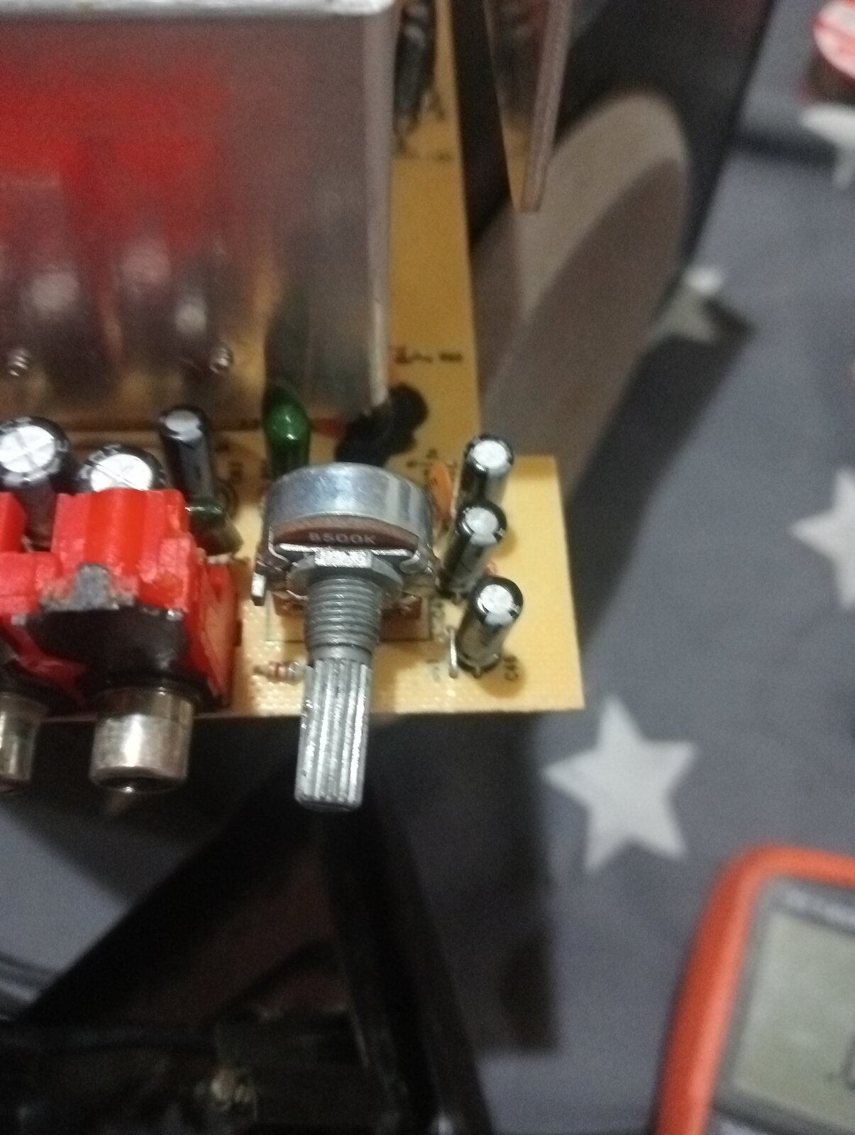

Selam ustalar. Ses sistemi aniden kendi kendine sesi yükseltip düşüyor. Ses yükselince seste cızırtı ve bozulmalar oluyor. Kondansatör de patlama yok fakat ölçüde bozuk görünüyor. Değiştim duzelti ses bi sure sonra tekrar aynı oluyor. Kondansatör bozuluyor yine. Devrede patlayan catlayan goremedim. Soğuk lehim yolları tekrar gectim üzerinden. Sebep ne olabilir yardım lütfen

kondanstör amcaları eskimiş diye değiştirdin ama oralarda direnç arkadaşlar da var, onlarda yorulmuş olabilir mi? hatta diyot kardeşlerde sızıntı yapıyor olabilir değil mi? tazelemeyi dene. büyük ihtimal @Muhsin Kamer ustanın dediği gibi potans kıvamında sesi açıp kapatıyorsun. onları da ihmal etme. görmeden yorum yaptım lütfen görsel ile destekle...

Potun alt kısmındaki boşluktan içeriye contact cleaning sprey sıkın.
Cihaz kapalı iken potansiyometreyi 3-5 kez aç/kapa yapın.
Contact cleaner sprey yoksa enjektörle potun içine az miktarda kolonya sıkın.
Aynı aç/kapa işlemini yapın.
Sorunun giderilip/giderilmediği,
Sonucu yazarsınız
Kolay gelsin

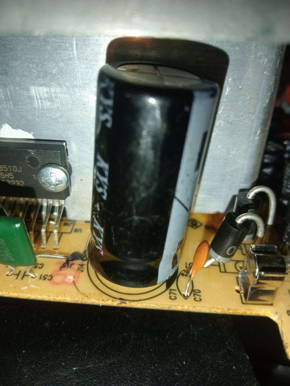

Değişimi yaptığınız pot 500K eski pot da 500K mıydı?

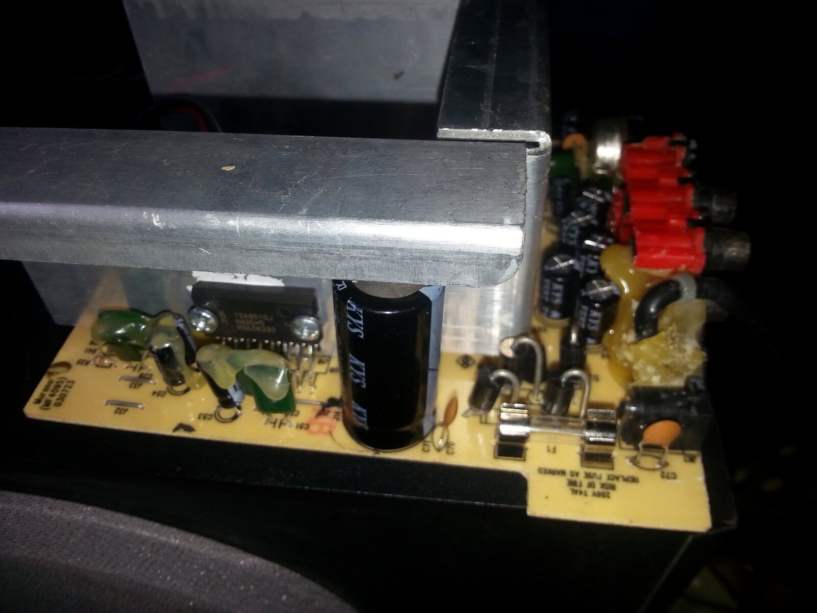

İkinci konu büyük kondansatörün önünde 4 adet diyot var. Ölçü aleti ile diyot konumunda dördünü de test edebilir misiniz? Ne değer veriyor?
Üçüncü konu yukarıdaki testten sonra enerji verip değişimini yaptığınız büyük kapasitörün bacaklarında kaç volt var? Kapasitör kaç voltluk ?
Tek tek yazarsanız iyi olur.
