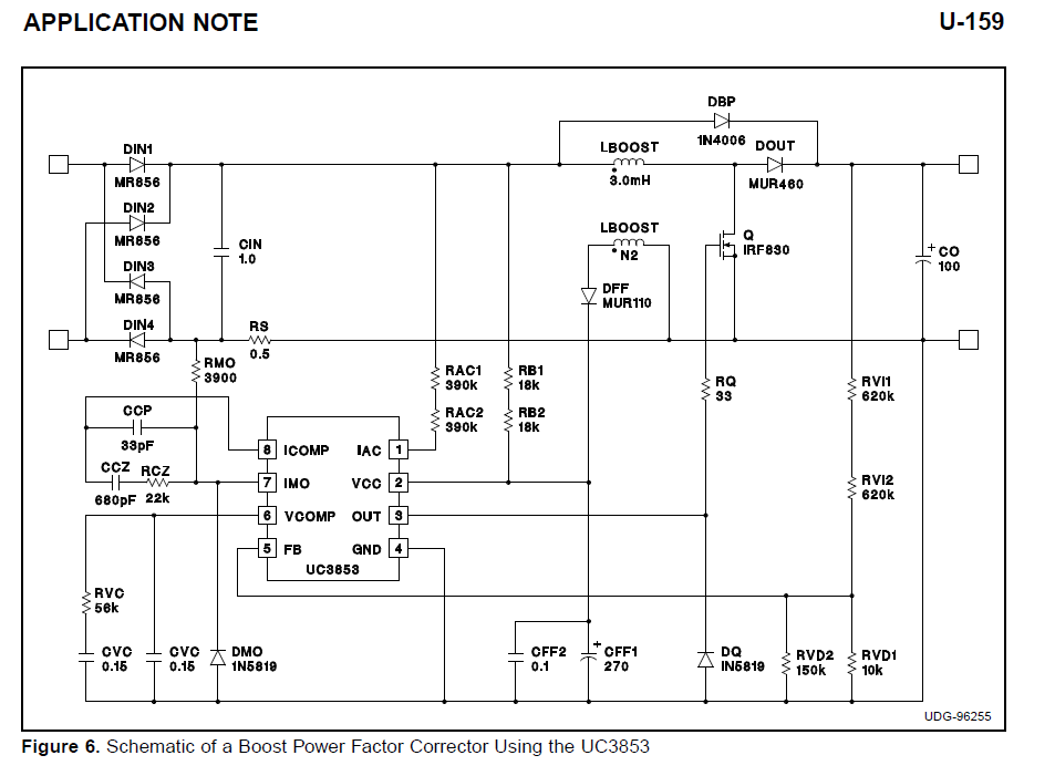

Merhabalar,
500-600 watt arası çıkış vermesini planladığım bir pfc boost converter tasarlamam gerekiyor.
giriş şebeke gerilimi ve frekansı olacak. Çıkışa ise test etme amaçlı bir direnç bağlamayı düşünüyorum.
Yaptığım araştırmalar neticesinde "UC3853" entegresi ile yapılan bir uygulamaya ratsladım.
Bu uygulamada tüm hesaplamaları 500 watt a göre tekrar yaparsam çalışır mı emin değilim. Devre şemasında ayrıca sormak istediğim bir kaç şey daha var. Lboost endüktansının altında bir tane daha endüktans var ama N2 diyor kafamı karıştırdı. Sanki bir trafonun sekonder sargısı gibi algıladım ama trafo olmaması gerekiyor. ekran görüntüsünü paylaşıyorum.
Ayrıca konu ile alakalı daha basit ve uygulanabilir parçaları temin edilebilir bir devre paylaşırsanız ayrıca memnun olurum.
Şimdiden yorumlarınızı bekliyorum.
