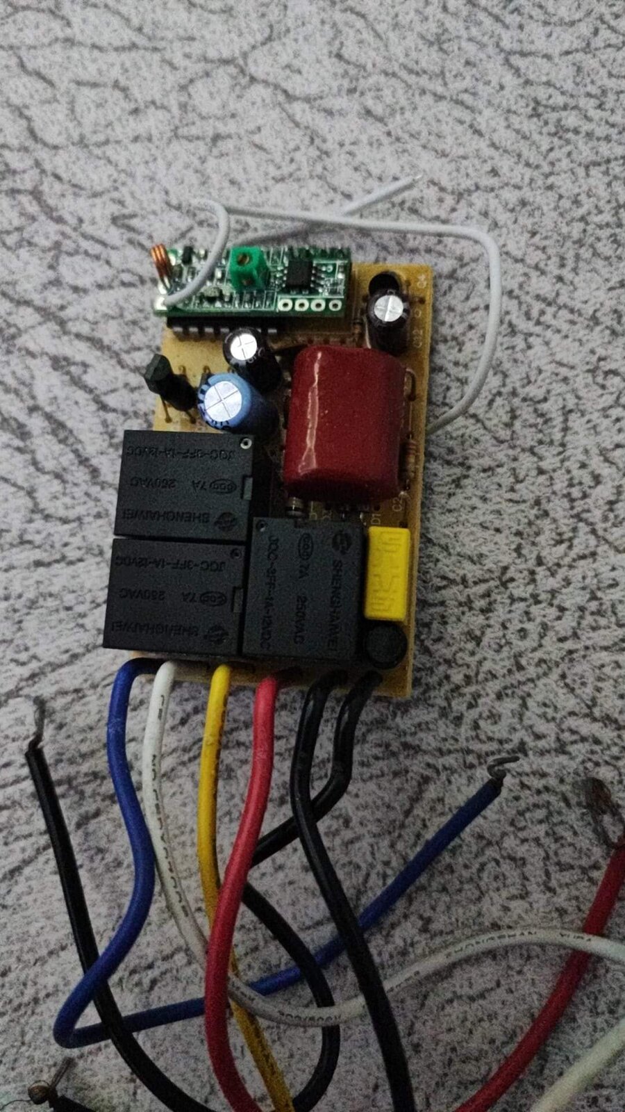

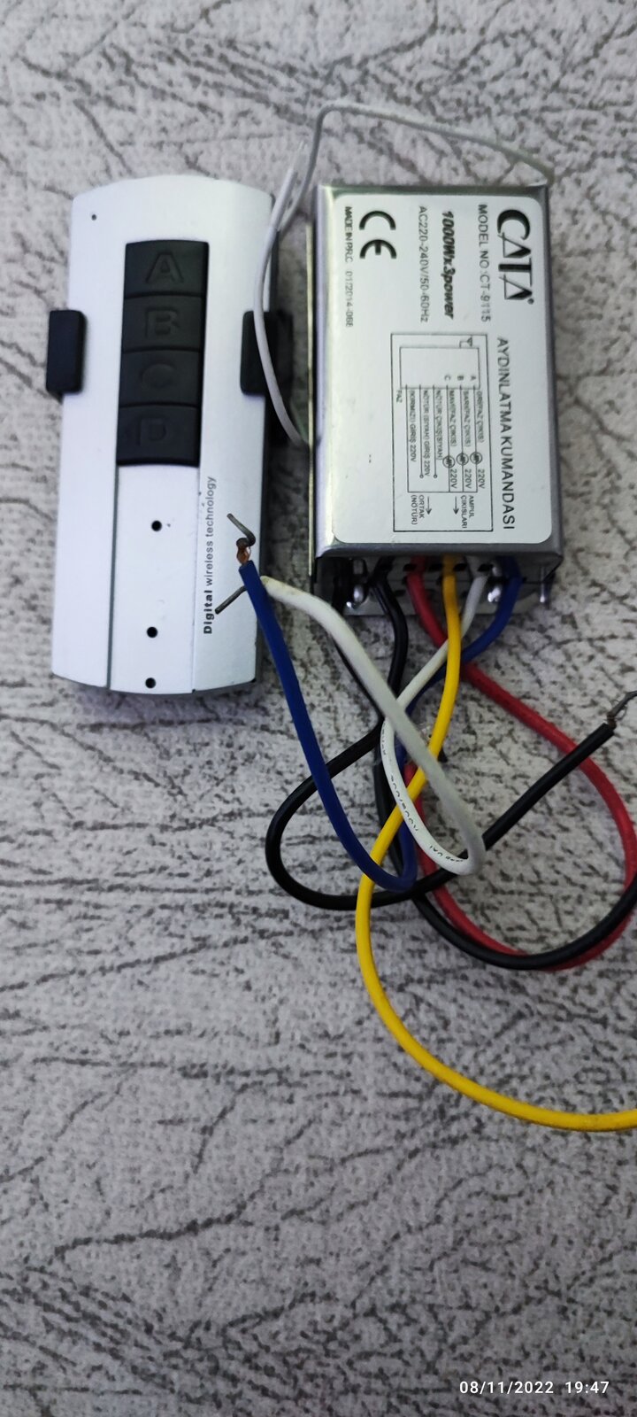

Merhaba 6 lı avize aydınlatma kumandasını münübüste kullanmak istiyorum. Araçta 4-5 farklı noktaya ışık çekeceğim. Bunları ayrı ayrı kumandadan açmak istiyorum. 6 lı kumandaya Aküden 12v giriş nasıl yapabilirim. Bunların içinde roleden önce 220den 12v ye dönen bir yer varmış. Oraya 12v takarsan çalışır dediler. Varmı bir yolu. Bilgisi olan yardım ederse çok sevinirim.

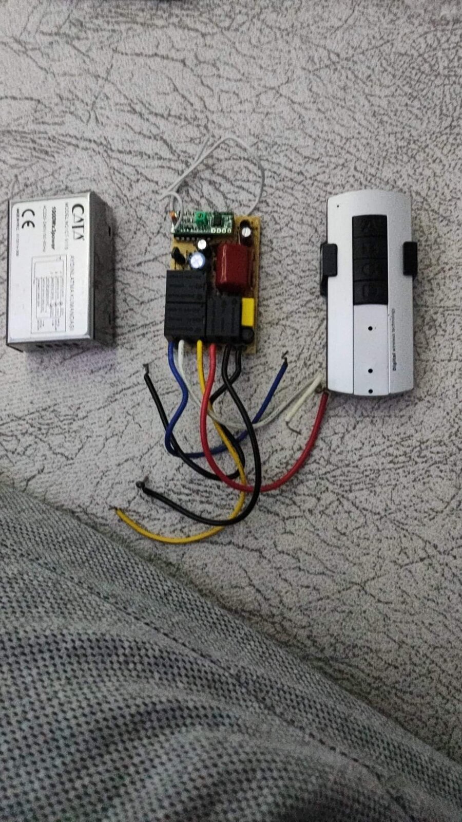

Modül bu veya 4 lü 6 lısı oluyor

Şu kart üzerinde sağdaki kırmızı kapasitor voltajı düşüren parça oluyor.
Bundan sonra aç voltaj dc ye dönüştürülüyor. O hattın çıkışı %99 12 volt 15 volt dc civari olmali.
Elinizdeki üründe o kısımda yönelip bir kaç alt üst resim alıp dc besleme yapilacak kısmı netlestirmemiz lazim.
Daha detaylı resim ile ilerleyelim. Resimler kuvvetli ışık altında net ve üzerindeki parcalar okunaklı olursa iyi olur.

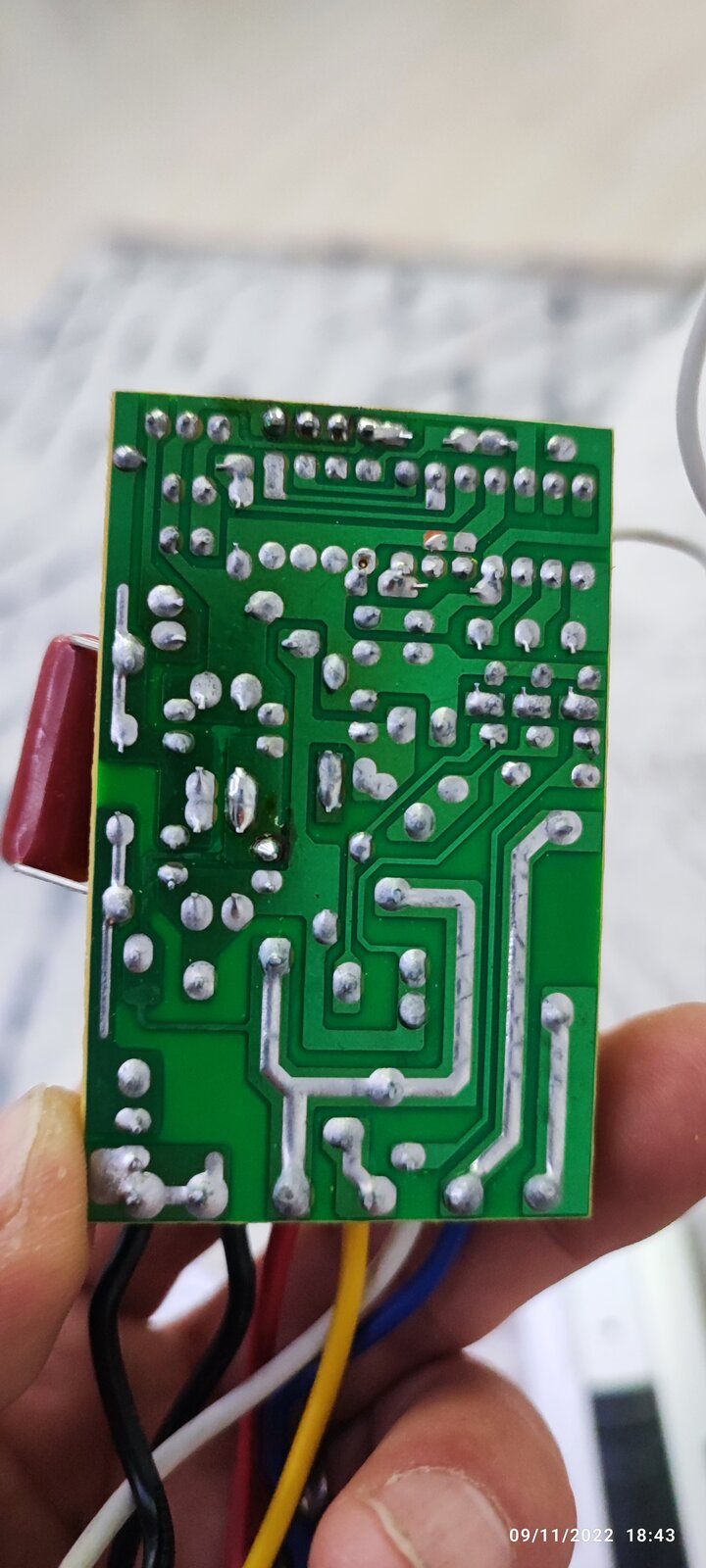

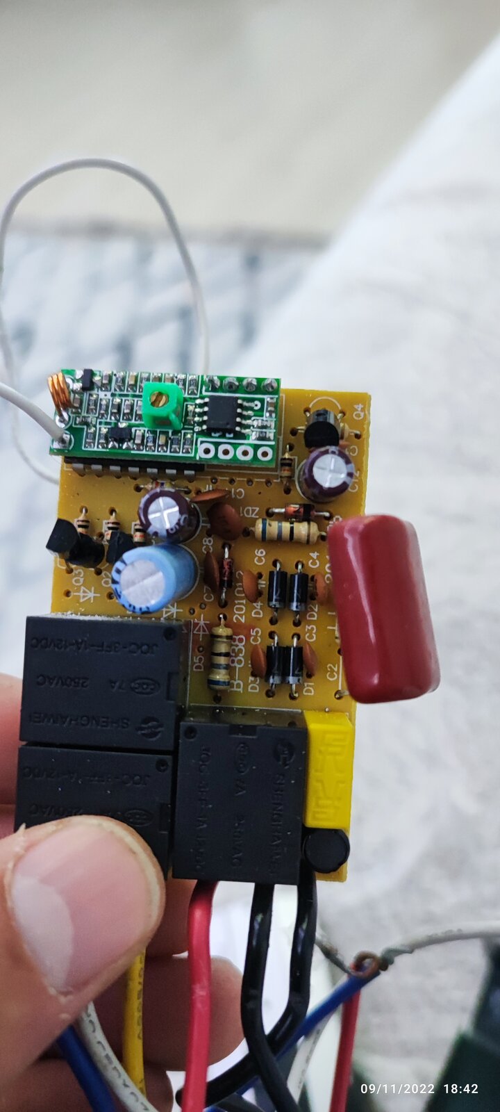

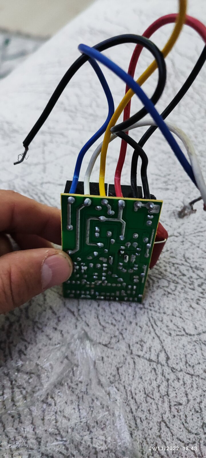

Fotoları
    129.8 KB · Görüntüleme: 188
    153.3 KB · Görüntüleme: 140
    189.2 KB · Görüntüleme: 134
