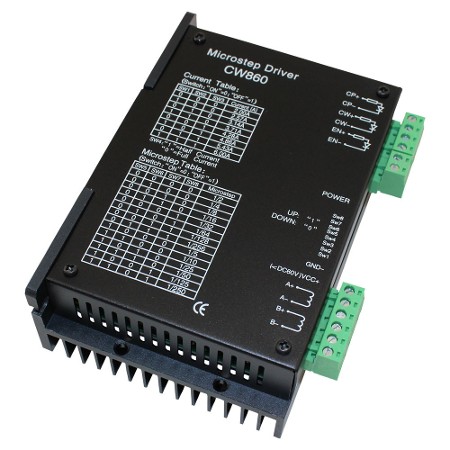

Arkadaşlar selamlar.
Nmb-mat Pm55l-048- Tbp0
Kodlu bir step motor aldım. Açısı 7,5 dereceli. Bu motorla 1300 devirlere çıkmayı planlamıştım ama
bir türlü hızı yükselmiyor. Muhtemelen bağlantısı hatası var. Nasıl bağlamam gerekiyor. 5 kabllosu var.
Ben şöyle bağlamıştım:
A+ kavve
A- siyah
B+ turuncu
B- sarı

Step motoru ne ile sürüyorsun,eğer açısal olarak düzgün kontrol edebiliyorsan 1 devir ile 1300 devir arasında bağlantı farkı yoktur,ancak yüksek devirlerde sürücünün pals üretme frekansı yetmiyebilir.
Piyasadaki hazır sürücüler ile sürüyorum. Kontrolör frekansı 100khz.

Kurusaray Bey,
Sürücünün dip swicthelrini hıza göre ayarlamanız gerekmekte ve sürücüye pals gönderen plc yada kontrolcü hız çözünürlüğünde sıkıntı olabilir sizin çünkü 7.5 derece 1300 rpm sürmeniz için 62.400 çözünürlük yerter 100 khz rahatlıkla karşılaması gerekiyor.
benim sürücüde minumum 800 var. 800 ayarladım ama yinede hızlanmıyor.
step motor 1 tur için= 360/7,5=48 adım pulse gerekli
1300rpm=1300X48=62400 pulse eder Yani siz dakikada 62400 pulse vermelisiniz.
motor döndürme darbe frekansı=62400/60=1040 pulse/saniye =1040hz
sizin sürücü böleniniz kaç ise o oranda 1040ile çarpma yapıp gerekli sürme frekansını bulabilirsiniz.
örnek:
sizin sürücünüz 1/2 olarak ayarlanmış ise 1040*2=2080 hz ile sürmelisiniz
sürücü böleni 1/4 ise 1040*4=4160hz ile sürmelisiniz.
bahsettiğiniz sürücüde 1/250 kademesi var en fazla bölen olarak.
bu da 1040*250=260000hz =260khz eder.
sizin sürücü böleni hangi dipsiviç ayarında bunu bilmelisiniz.
bu hesaba göre minumum puls için 800 seçersem 4 seçmiş oluyorum ve 4khz gerekiyor. 100khz rahat sürebilmem lazım ama nedense motor yavaş dönüyor.
Kurusaray Bey,
Sürücüyü ne ile sürüyorsunuz,puls kaynağınız nedir,plc mi,ardunio mı
Plc ile sürüyorum. Delta DvpsSA2 100khz çıkışlı.
