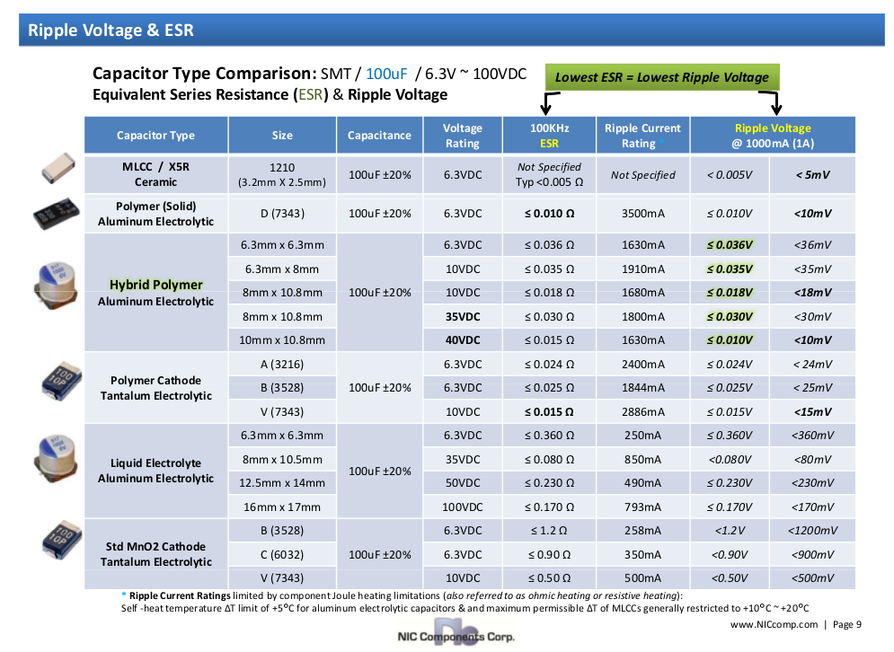

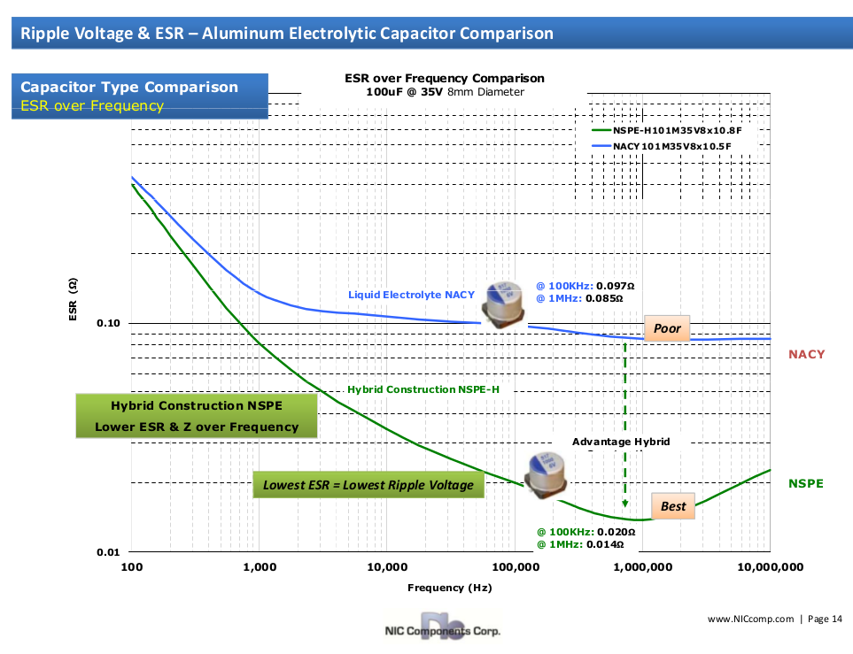

Çoğu kişiler ESR değerini kondansatör içerisindeki harici bir dirençmiş gibi düşünür.
Bir kondansatörün bir (V) eğrisi bulunmaktadır. Eğer bir kondansatör ideal olsaydı bu kondansatörün V eğrisi tek bir eğik çizgi olarak gider ve belli frekansta tam sıfır ohm olurdu.
Halbuki bir ESR ölçümünde öncelikle frekans ele alınır. Hangi frekansta hangi kondansatörün kaç ohm direnç göstereceği kaba bir methotla ölçülebilir.
Bu resimde dikkat edilirse iki farklı ürün kıyaslaması yapılmış olup, temel olarak 1MHz teki en düşük dirençleri gösterilmektedir.
Frekansın 100 Hz olduğu başlangıca baktığımızda iki farklı ürünün ESR değerinin yaklaşık aynı (0.4ohm) olduğu görülmektedir. V eğrisinin en dip olduğu bölgede ise 100kHz için 0.02 ohm olan kondansatör 1MHz te 0.01 eşdeğer dirence sahipmiş.
Bu frekansta ise normal alüminyum elektrolitik kondansatörün direnci 0.1 ohm gibi olup, 10kHz ten itibaren neredeyse hiç farklı ESR ye sahip değildir.
Demekki doğru ölçüm için...
Kondansatör tipi.
Uygulanan frekans.
Belirtilmezse hiç bir ölçüm doğru sonucu vermeyecektir.
NOT:
Aynı zamanda ripple current ve kondansatör üzerinden akabilecek max. akım miktarını ele almazsak yine doğru sonuca ulaşamayız.

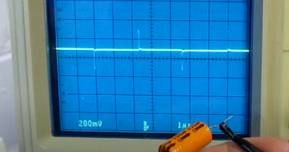

videodaki osilaskopla ölçüm şekli doğru sonuç verirmi? Merak ediyoru
Evet verir, hatta biraz daha fazlasını, videodaki bu görüntü:
Nesela,, devrenin besleme uçlarına neden hem büyük hemde küçük kondansatör kullanıldığını açıklar.
Büyük kondansatörün (mikrofarat düzeyinde) ESR sinin yüksek olfuğunu gösterir.
Ve paralel (nanofarat düzeyinde) takaacağınız kondansatörün düşük ESR si sayesinde "peak" tepe voltajlarının sıfırlandığını görürsünüz..
Tabiki gördüğünüze inanın.
