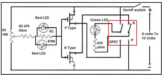

Normal mosfet nasıl kontrol ediliyor ise buda aynı şekilde kontrol edilir.
SDG bacakları tespit edilip küçük bir düzenek kurarak test edebilirsiniz.
Eklediğim resimdeki devreyi kurmalısiniz.
Lamba hiç yanmaz ise yada sürekli yanıyor ise sorun var demektir.

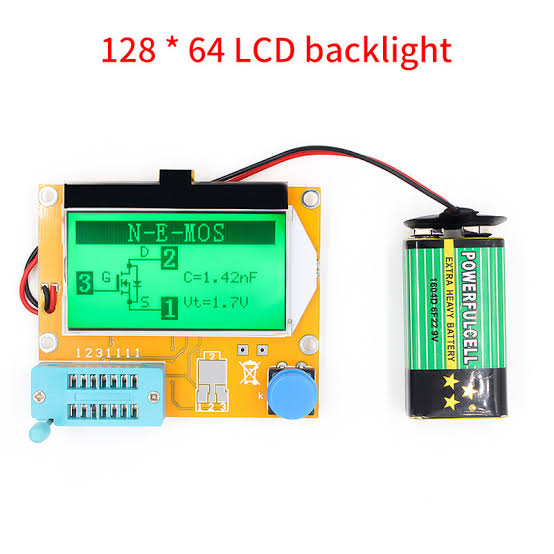

Birde compenent test cihazlari var. Bunlardan alıp test edebilirsiniz.

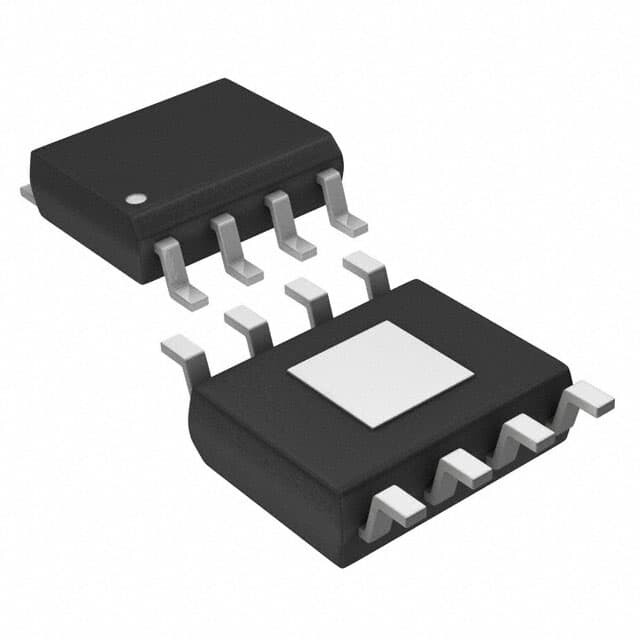

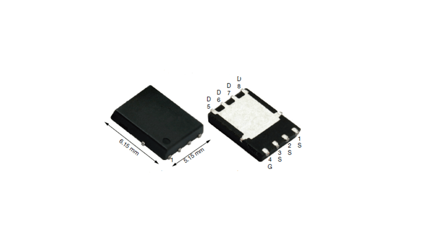

8 pin mosfetler de sağlamlık kontrolü;
Öncelikle veri bilgisine (datasheet) bakılır.
Bacak yapısı tespit edilir, ölçümlemesi yapılır.
Aynı kılıfta tek mosfetler de genel yapı aşağıda yazıldığı gibidir.
1-2-3 pinler source
4 cü pin GATE
5-6-7-8 pin ler DRAİN ayakları dır.
ölçümler yine tekli mosfet ölçümü gibidir. Drain-source arası diyot değeri vermelidir.
Gate-source arası kısa devre olmamalıdır.
Kılıf ve kasa yapıları farklı 8 ve daha fazla ayaklı mosfetler vardır.
Aynı kılıfta N ve P kanal birarada mosfetler de vardır.
Mosfet sağlamlık ölçümlemesi yaparken sadece multimetre > diyot konumu yeterli olmaktadır.
Başkaca aparata veya devreye ihtiyaç duyulmamaktadır.
Kolay gelsin...
Ekli dosyayı görüntüle 97967
1-2-3 pinler source
4 cü pin GATE
Ekli dosyayı görüntüle 97968
Ekli dosyayı görüntüle 97969
Ekli dosyayı görüntüle 97970
Kolay gelsin...
Başka aparat yada devre konusuna katılmıyorum. Her zaman mosfet ölçümü multimetre ile sağlam görünse de iletime geçme gecmeme sorunu olabilir.
