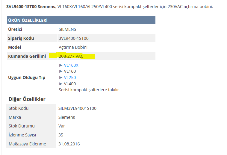

Merhaba,
siemens 3vl 250 amper kompak şalterimiz var. bunun acil stop a basınca açmasını yapmamız gerek.
öncelikle aşağıdaki malzemeyi temin ettim.
https://www.google.com.tr/search?q=...tuGBrM:;-zPmPDSL-yjTrM:&imgrc=xFAwJ8I5tuGBrM:
acil stop tan kompakt şaltere kadar kablo çekili. malzemin no kontaklarına acil stoptan gelen kabloyu mu gireceğiz?
montajı hakkında yardım eder misiniz?
anlayaadım hocam.
bir tane NO kontak var. üst tarafna iç bobinden bir kablo girmiş.
şimdi;
ACİL stoptan gelen 2 damar kabloyu nereye gireceğim?
direk bu bobine mi?
D1-D2 bobin uçları.Farzedin ampul.Uçlara 380 volt verilecek.Devresine,0,5-1 amp.2 kutuplu sigorta bağlayın.
hocam çok özür dilerim ancak anlayamadım.
resmi tekrar ekliyorum
http://www.doguselektrik.com.tr/3vl...kompakt-salter-actirma-bobini-siemens-pmu1767
burdai NO YANİ 3VE 4 numaralı uçlara 2 damarlı bir kablo girecek.
acil stptan da yine 2damar kablo çıkıyor.
toplamda 4 uc bağlantım olacak.
acil stop uclarına 1 ve 2 diyelim,
açtırma bobini resimde göruyorsunuz 3ve4.
burdan bir kez daha tarif eder misiniz
Sistem kısaca şu
Kumanda fazını acil stop dan NO kontak tan geçirip açtım a bobinine getirin diyer bobinde nötr verin acil stopa basıldında No kontak NC olur ve bobin enerjilenip şalter trip e düşer
Özeliklerinde 208 ile 227 volt AC yazıyor. yanı 220.volt ac gerilimin fazını acil stop butonunun açık kontağına gir, çık ve açtırma bobininin 3 nolu yere gir. nötr kablosunu 4 nolu yere bağla .
