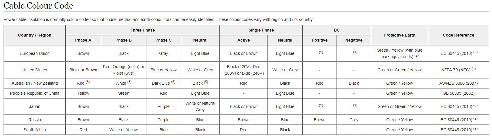

IEC60445:2017 standardı yürürlükten kaldırılmış anladığım kadarıyla. Verdiğim linkte benzer konu anlatılmış. https://www.graphicproducts.com/articles/wire-color-coding/
Ekli dosyayı görüntüle 44363
Merhaba ferhat666k,
kablo renkleri ile paylaştığın link için teşekkür ederim ama daha kapsamlı bir tablo arıyorum.

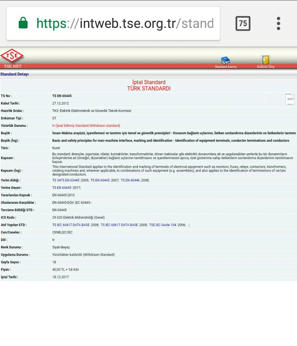

İptal olan standart IEC60445:2010 yerine geçen standart; IEC60445:2017 bu uluslarası standart bunun Türkiye karşılığı. yani TSE tarafından yayınlanan standart ise: TS EN 60445:2017'dir
Benim öğrenmeye çalıştığım, aradığım şey ise şu; IEC60445:2017 standardının tam pdf ya da word dosyasına ulaşmak istiyorum bu standart TSE'de 500 Türk lirasına yakın bir ücretle satılıyor. resmi olarak böyle bir belgeye ihtiyacım yok. yani sadece içeriğinde daha önce de belirttiğim kablo renklerinin neye göre seçildiğini anlatan bir tablo var mı? varsa hangi renkler?

Evet haklısınız. O kısmı gözümden kaçmış. Belgeye ulaşmak ücretli nedense. Maalesef bende tüm aramalarıma rağmen elle tutulur bir bilgi-belgeye ulaşamadım.
