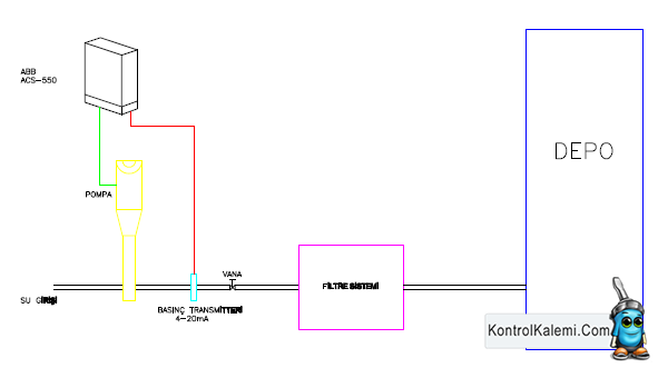

merhaba arkadaşlar,
PID kontrol ile sabit 2 bar çıkış alıyorum. fakat benim sorunum depo dolduğunda filtre sistemim beklemeye geçiyor ve basınç transmitterinden sonra ki vana kapanıyor. fakat pompa halen çalışıyor uyku moduna geçmiyor.
4022-7
4023-0
4024-5
4025-0.2 bar
4026-0.05
sizce uyku moduna geçmesi için bu parametrelerde ki değişikler ne olmalı? şimdiden teşekkürler...
Deponun dolduğu bilgisini(stop), invertere götürdüğünüzde sorun düzelir gibi geldi bana...
minimum ve maksimum frekanslar ayarlımı 2007 ve 2008 parametresi ? sorun olarak 4023 pid uyku seviye frekansının 0 olmasından kaynaklı gibi geliyor
4022=7 dahili seçilmiş sorun yok
4024=5sn seçilmiş yani uyku moduna geçme zamanı
4025= uyanma sapması 0.2 bar düştüğünde pompayı çalıştır.
4026= uyanma zamanı ondada problem görülmüyor.
bence 4023ü 0 dan çıkar set değeri yakaladıgındaki ekranda frekans değerine bak ben 4023 te 42hz kullanıyorum 42 hz'in altına indiğinde 4024teki zamanı sayıp devreden çıkıyor
