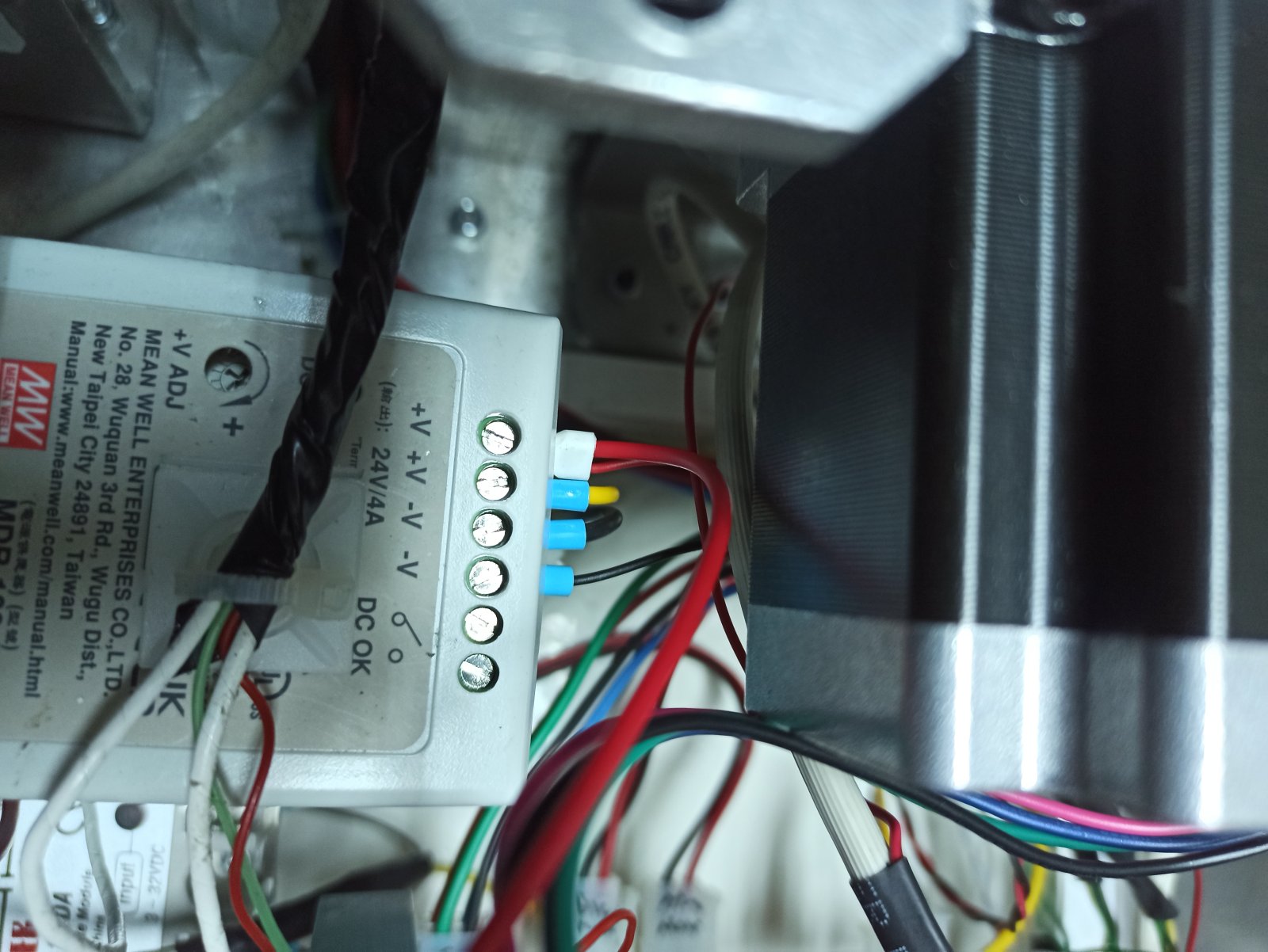

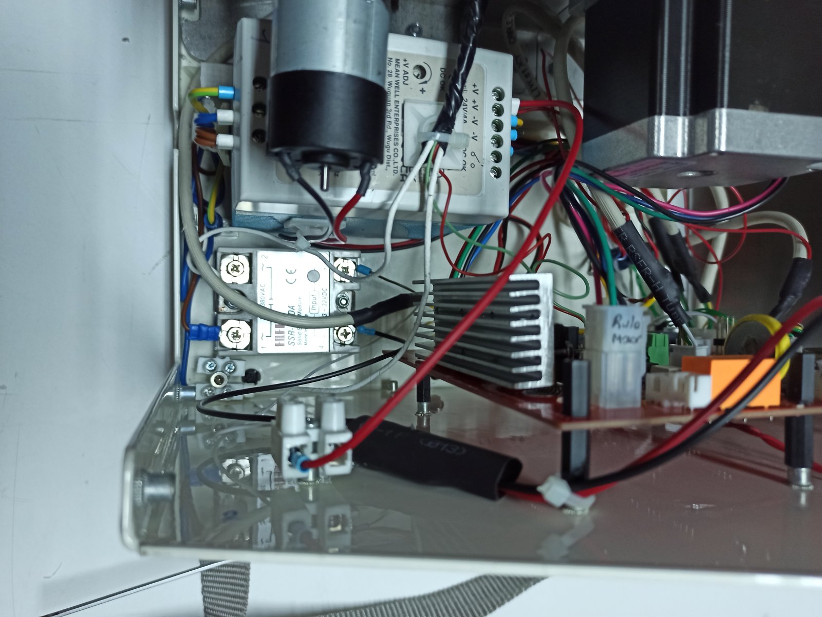

Merhaba,
Monofaze çalışan bir cihazım var. Girişte bulunan Ac to DC converter ile 24 v çıkış alarak anakart ve çeşitli elemanları sürüyorum.
SORUN:
Ac giriş voltajı için faz yön değiştirdiğinde cihazda bazı hatalar oluyor ama converter çıkışı sabit değer olarak alınıyor.
Ac voltaj da faz yönünün değişmesi ne gibi hatalara sebep olabilir?
Cihaz girişinde faz yönünü sabitlemek için bir komponent kullanılabilir mi?

AC besleme ile tam dalga DC alınıyorsa çıkışında polarite değişmez. Bu konuda koruma yapma ihtiyacı da yok bence.
Bu noktada converter de bir sorun olduğu düşüncesi doğuyor.
Converter girişinde faz nötr yön girişi ile ilgili bir ibare var mı?
Evet ,Faz Nötr ve Toprak girişleri belirtilmiş
Prizde, nötr, toprak yer değişmiş olabilirmi..
