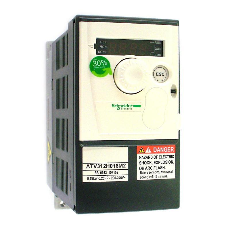

Merhaba arkadaşlar. Ben Azerbaycandan size yazıyorum. Kardeşlerim benim sorunum var. Şuan elimde böyle bir inverter (elimde inverterler çeşitlerle var modellere göre amma hepsi AC çıkışlı) var.
Bu inverterin cıkışı 220 volt - AC - 3 faz. Ben nasıl yapa bilirim ki şu inverterin cıkışı DC olsun - DC matora bağlaya bilim. Umarım anlata bildim sizlere Türkcem kötü...
P.S - 3faz köprü diyot mantığı ile bağlayarak yaptım amma hata veriyor başka yöntem lazım. Ve bana inverterle lazım ve bende motor DC'li
Yardımcı olursanız beni böyük sorundan kurtarmış olursunuz. Şimdiden teşekkürler herkese. Allahdan oruclarınızın kabul olmasını diliyorum
Dc yapsanızda olmaz. Bu cihazlar frekansı değiştirerek devir ayarı yaparlar. Dc motor devir ayarı için dimmer kullanabilirsiniz. Köprü diyottan sonra motoru bağlarsınız. Motorunuzun gücü kaç vat ve kaç volt ile çalışıyor.
