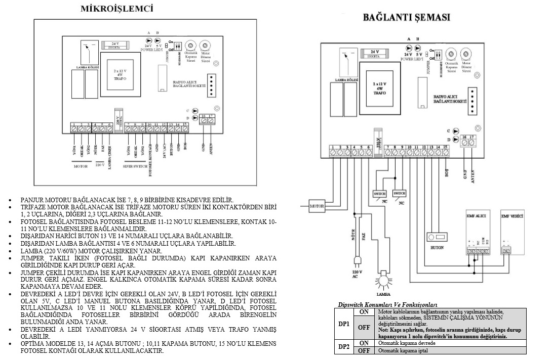

evet ama herhangi bir devre kurmicam.dediğim gibi zaten hazır elektronik kart var.fotosel girişlerinden tutun da switch lerin ve motor sağ sol girişlerine kadar herşey üzerinde mevcut.ben sadece ac yerine dc takmak istiyorum.redüktör de takıcam.yada kayış sistemiyle hızı azaltıp torku arttırıcam.arkadaşlar yardımcı olun.yokmu yardım edecek birileri.?

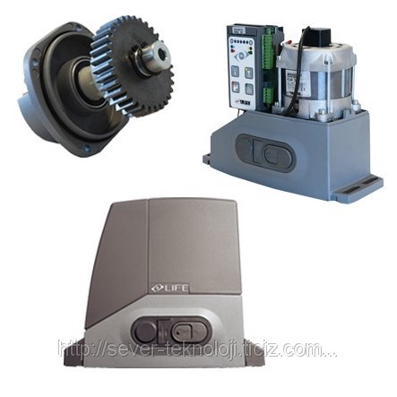

güzel abicim.devir ayarı diye birşey demedim ki.bak benim kullandığım motor gamak 750 watt lık motor.boyutunu az çok biliyorsun.bir de onun mavi renkte limöz yada yılmaz adı altında redüktörleri var.motorla redüktörü birleştirince çok uzun bir kasa oluyor.ama ben silecek motorundan biraz daha büyük dc motorlar gördüm.mesela masaüstü frezelerin dc motorları var.bunların devirleri yüksek ama ben bunu 60 devire indiricem.mekanikte sıkıntı yok.elektronik olarak sıkıntı yaşarmıyım acaba onu soruyorum.bak aşağıdaki resimde bir örneği var.ben buna benzer profesyonel bir alet yapıcam.şase ve fiberden kutu olacak.toz moz olayı olmaz.bana neden olmayacağını açıklarsan vazgeçerim de sıkıntı değil.

reduktörun, sonsuz dişli modelini kullan hem yerden tasarruf edersın, hemde fren yerıne gecer, hemen durur. Bahsettıgın motorların devrı yuksek olmalı, belkı 1/50 devır oran gerekecek, bunu yaptıgın an meydana gelecek boyutu tasavvur edıyormusunuz.
Bahsettıgın kartda, dc motoru yön cevırmek için gereklı olan kutup değiştirme baglantılarının oldugundan emınmısınız. O kat AC karta göre dızayn edılmıstır. Hem 220 AC kumanda vereceksın,hemde motor için o motorun çalışma geriliminde DC gerılım girişi yapacaksın
resimde gösterdiğiniz motor yüksek devirli redüktörün dönüştürme oranı çok düşük olmalı motor hızlı dönüyor fakat kapı yavaş hareket ediyor sizin elinizdeki kart kaç amperlik motor sürüyor ona bakın motorun çektiği akıma bakın 250w lık motor işinizi görür diye düşünüyorum kapılar zaten rayın üzerinde gidiyor sürtünme o kadar çok deyildir ama başka amaçlı kullanılacaksa ona laf yok fazla agır olamyan kapıyı çeker 1 tonluk kapıya bişey söyleyemeyiz
